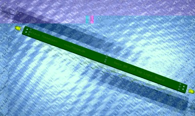

I min samling er der ikke mindre end 2 stk Roco BR 215.
Begge lider under små pærer og lysledere og de der på en vis modelbane pludseligt dukkede et lokomotiv op helt uden print i begyndte Mikkelsens hjerne at "knage.
Slutresultatet kan ses her.
Billede
Og her
Billede
Historien om, hvad jeg har gjort har jeg smidt ind her:
http://moppe.dk/215lys.html

Nydeligt og uden lys gennemskin. Så mangler du bare, at få markeret vinduesviskerne en anelse.

Dine lys er superfine.

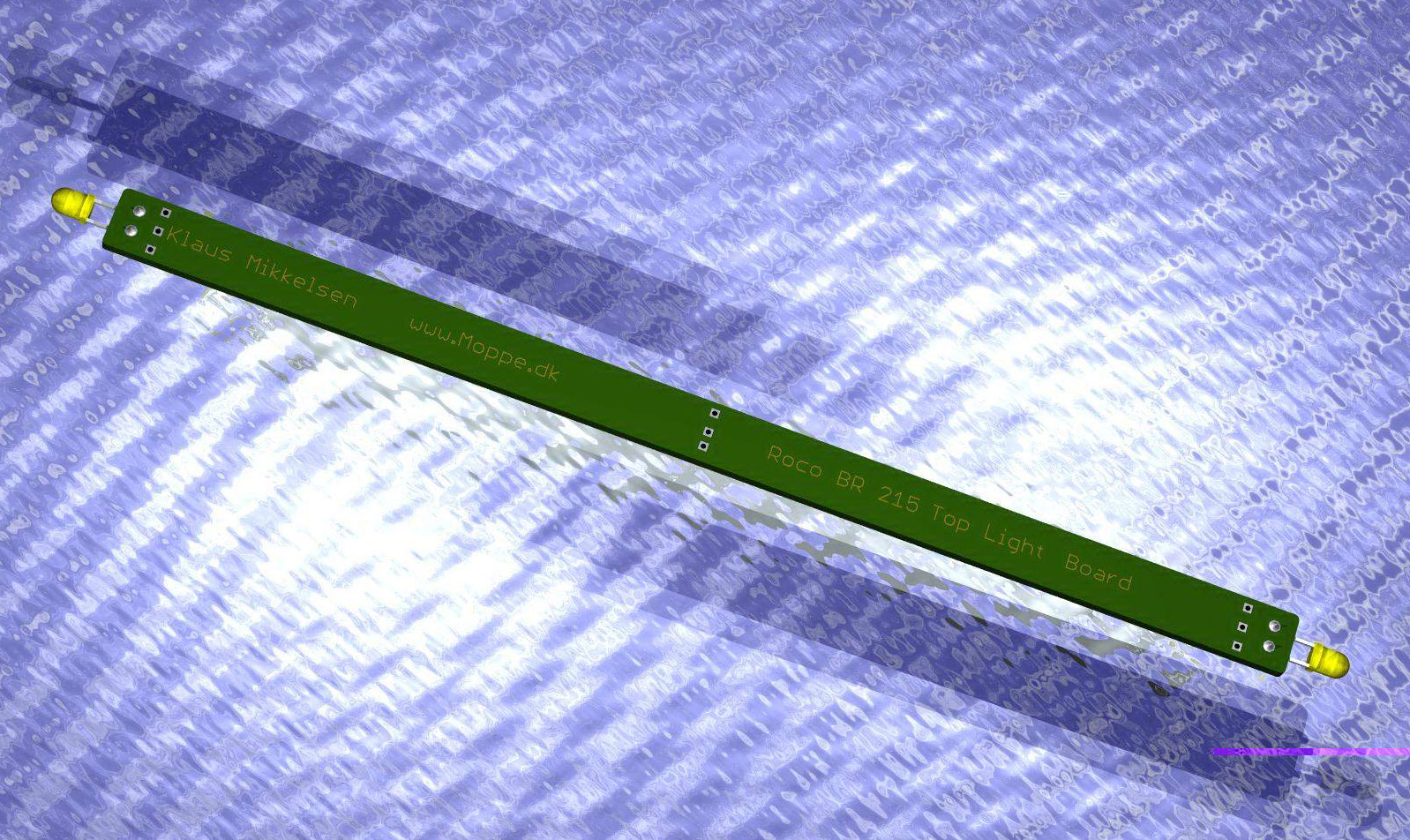

Historien er i dag blevet udvidet med yderligere tanker og tegninger - ikke mindst ordentlige tegninger af print man kan bruge til ombygningen.
Re: Roco BR 215 med forbedret lys
moppe skrev:Historien er i dag blevet udvidet med yderligere tanker og tegninger - ikke mindst ordentlige tegninger af print man kan bruge til ombygningen.
Absolut brugbart. :-) Det gør det nemmere, at træffe beslutningen om, at købe nogle stykker af de lokomotiver. De er ofte billige - og grimme er de ikke ligefrem, selvom detaljerne lader lidt tilbage at ønske. :-)

moppe skrev: Historien er i dag blevet udvidet med yderligere tanker og tegninger - ikke mindst ordentlige tegninger af print man kan bruge til ombygningen.
Aherm..... - og nu er det sidste af opdateringen også kommet med :oops:
moppe skrev:Aherm..... - og nu er det sidste af opdateringen også kommet med :oops:
Nice tegning af printet. Du får det til at se nemt ud. :-) Det er den slags tegninger, der giver mig lyst til at prøve kræfter med det. :-)
Indlæg: 4858
bahnfannet skrev:Nice tegning af printet. Du får det til at se nemt ud. :-)
Når så andre melder sig "på banen" der kan tegne sådan noget i rigtige "elektroniktegneprogrammer", så kommer det til at se endnu mere "smart" ud.
