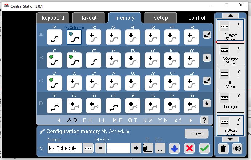

Du opretter en køreplan ved at vælge en tom memory-sektion. Giv din køreplan et navn, så du kan finde den igen.
Køreplanen ligger i en memory sektion
Du tilføjer det nye tekstelement for hver station du ønsker i din køreplan. I hver tekstelement angiver du et stationsnavn, en afstand og den tid toget er at komme fra denne station til den næste station. Det er denne tid som påvirker afgangstiderne i køreplanen senere. Bemærk at det er real tid. Tilføj alle de stationer du måtte ønske i din køreplan. I eksemplet har jeg valgt, at køreplanen skal gå tilbage til udgangspunktet, men det behøver du for så vidt ikke.

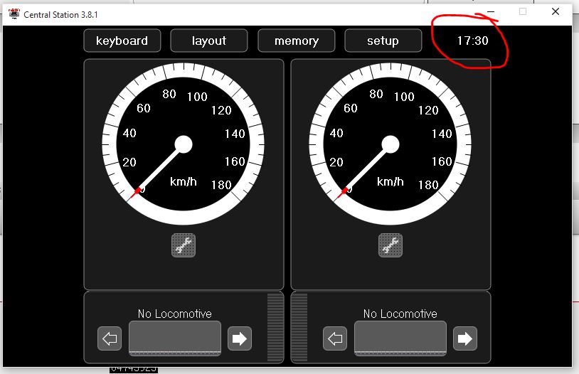

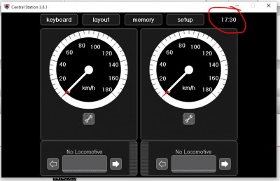

På Centralstationens kontrolskærm kan du klikke på det lille ur i øverste højre hjørne. Hvis uret ikke er til stede, skal du aktivere modeltid i centralstationens indstillinger.
Kontrolskærmen

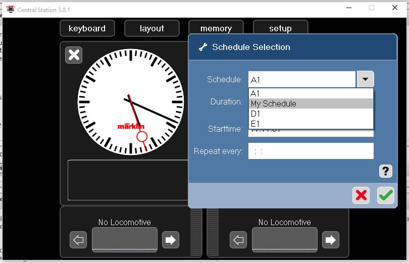

Nu kan du trykke på listen under uret (firkanten) og herefter vælge din nye køreplan fra listen.
Vælg køreplanen
Vælg køreplanen

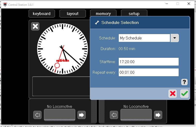

Du skal angive et starttidspunkt. Starttidspunktet angives i modeltid, altså hvornår skal dit tog afgå fra den første station. Du kan også angive en tidsperiode for hvornår køreplanen evt. skal gentage sig selv. Bemærk at dette interval angives i real tid.
Angiv tidspunkter og interval for gentagelse.

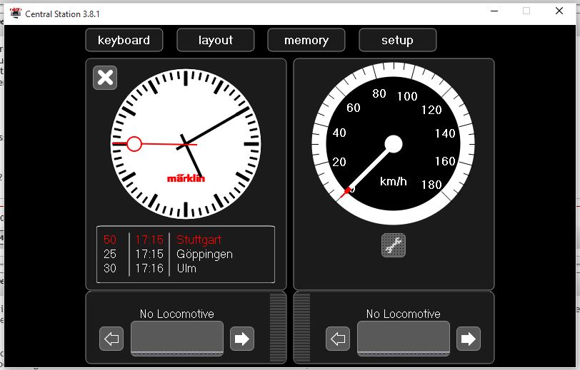

Når du trykker OK vil køreplanen dukke op i listen, og du skal gøre klar til afgang! :-) Efterhånden som de køretider du angav i indstillingerne for køreplanen nås, vil stationerne skifte i displayet.
Venter på afgang

Mine tider er lidt mærkelige, men det er fordi jeg valgte 10 sekunders køretid mellem hver station. Du kan passende angive mere og derved få bedre tider mellem stationerne, og tid til at vente på stationerne.
Ude på strækningen
