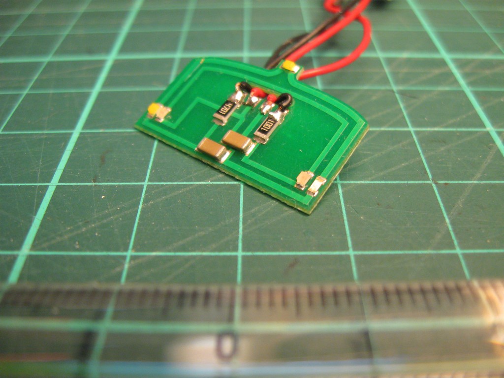

Som I måske kan se på nedenstående billede, så er den LED yderst til højre (hvidt lys) knækket af.
Kan I afgøre den rette størrelse og vejlede hvor jeg kan købe en erstatning? LED Baron?
På forhånd tak for hjælp!

Find på Ebay.com, særligt hvis Du har Paypal
Find det med free international shipping, og Du har det manglende på 3-4 uger til pris, der til at betale
De små SMD LED dioder koster vel 15-20 kr for 100 stk.
Kunne måske være disse:
http://www.ebay.com/itm/20Stk-SMD-SMT-0 ... 27f0b8fbd2
Køb heller flere poster hver sig for at ikke at komme til at betale told & moms
Hvis Du mangler bor så er 10 stk af f.eks. 1,5 mm til 5 - 6,- kr frit Din postkasse
2 ledninger til Din smartphone til en tier
Listen er uendelig ......

Nu ligner det jo umiddelbart en "frontprint" til et lokomotiv. Du kan (som Steff skriver) finde masser af lysdioder på ebay.de. Jeg ville doog købe nok til at kunne skifte mindst alle tre i den ende af lokomotivet (og måske også i den anden ende), fordi hvide lysdioder er ikke bare hvide lysdioder, de findes i et utal af farvevarianter og dermed risikerer du at komme til at lyse i en anden nuance af hvid på den ene diode.
Den store fordel er så at hvide dioder efterhånden er kommet godt ned i pris og du kan vælge mellem de forskellige farver af hvid (warm white, sunny white, cold white, pure white osv osv).
Hvilket lokomotiv er det til?
Det kunne ligne en 185'er eller en "Ludmilla".

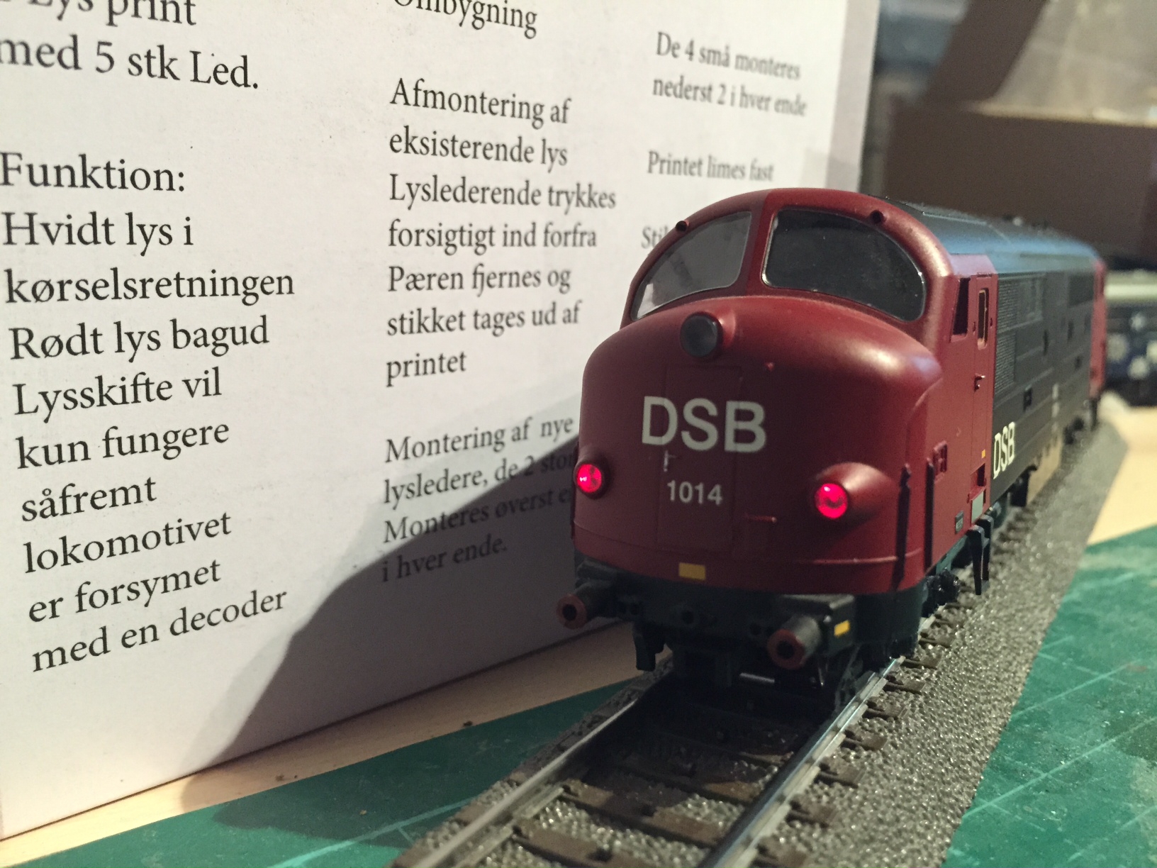

Printet er det ombygningssæt Fyns Modeltog sælger til Heljans MX/MYere
http://fyns-modeltog.dk/produkter/102-d ... ljan-mxmy/
Du har en væsentlig pointe i at alle de hvide bør skiftes, men Ebay-priserne er jo ikke en forhindring hvad det angår.

Hmm, det print kendte jeg slet ikke, ville lige til at spørge dig om der fulgte nye lysledere med, men det kan jeg at der gør, ud fra vejledningen bag lokomotivet på billedet her:
"Forsymet" :-)
Jeg bliver nødt til at spørge efter, hvordan det ser ud i virkeligheden og, hvordan du kom til at "miste" en diode....

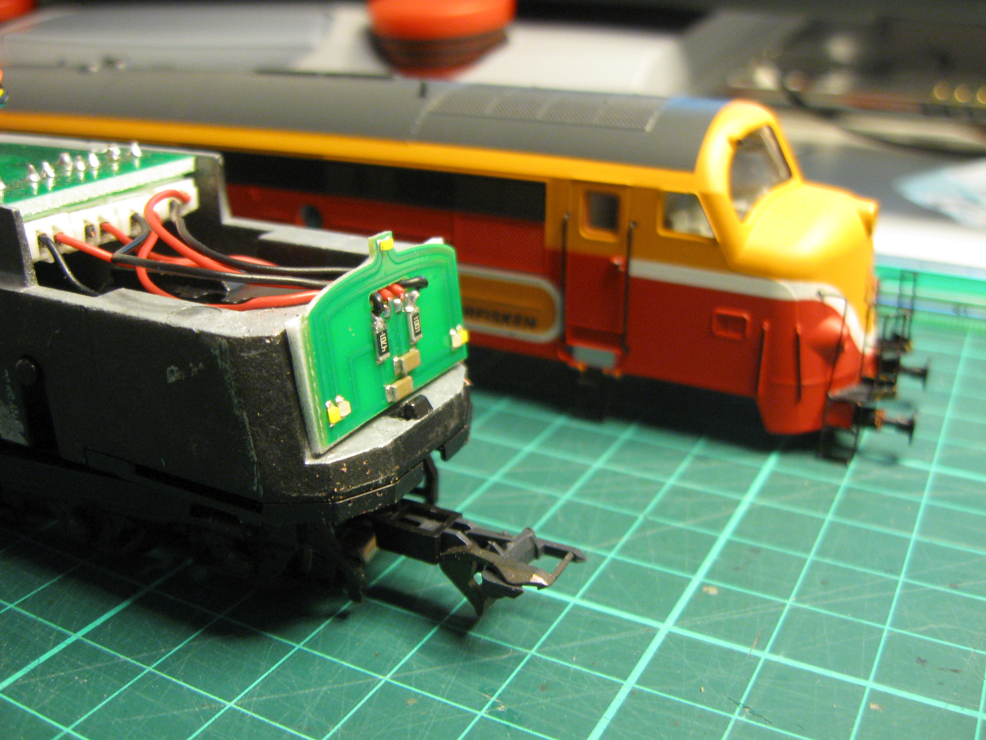

Jo - der følger lysledere med, men det er kun 6 små propper der "passer" ind i huller på MX'eren. De er meget svære at håndtere.
Jeg tror det ene print har snittet noget, men er ikke sikker. Det er dog nok årsagen til at den knækkede af.
I følge vejledningen skulle der både være en skreven vejledning og billeder som forklaring. Der er dog ingen billeder, og René har dem desværre ikke. Så jeg er ikke engang sikker på at printet sidder i den korrekte højde!

Det med højden kan en skydelære vel afgøre?
Med den montering ville det sikkert gøre godt med sort skumtape rundt om dioderne, til at hindre strølys.
Har du et billede af lokomotivet med lys på?
