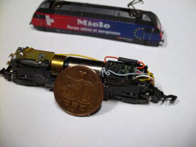

Davs alle.
Jeg syntes lige at i skulle nyde synet af min sidste ombygning af loko til digital.
Märklin 88443, nå "Glemte jeg at sige at det er et Mini Club type 460 :D :D
Lokomotivet er ombygget med en Faulhaber type 1016 motor + svinghjul samt en CT Elektronik DCX 75 decoder.
Det køre som en drøm 8-) 8-)
Stig

Det er jo vildt. :-) Har du mulighed for at optage en lille video af lokomotivet? Jeg kunne godt tænke mig at se, hvordan sådan en lille fætter kører. :-)

speed180 skrev:Märklin 88443, nå "Glemte jeg at sige at det er et Mini Club type 460 :D :D
Damn, den er "små".
