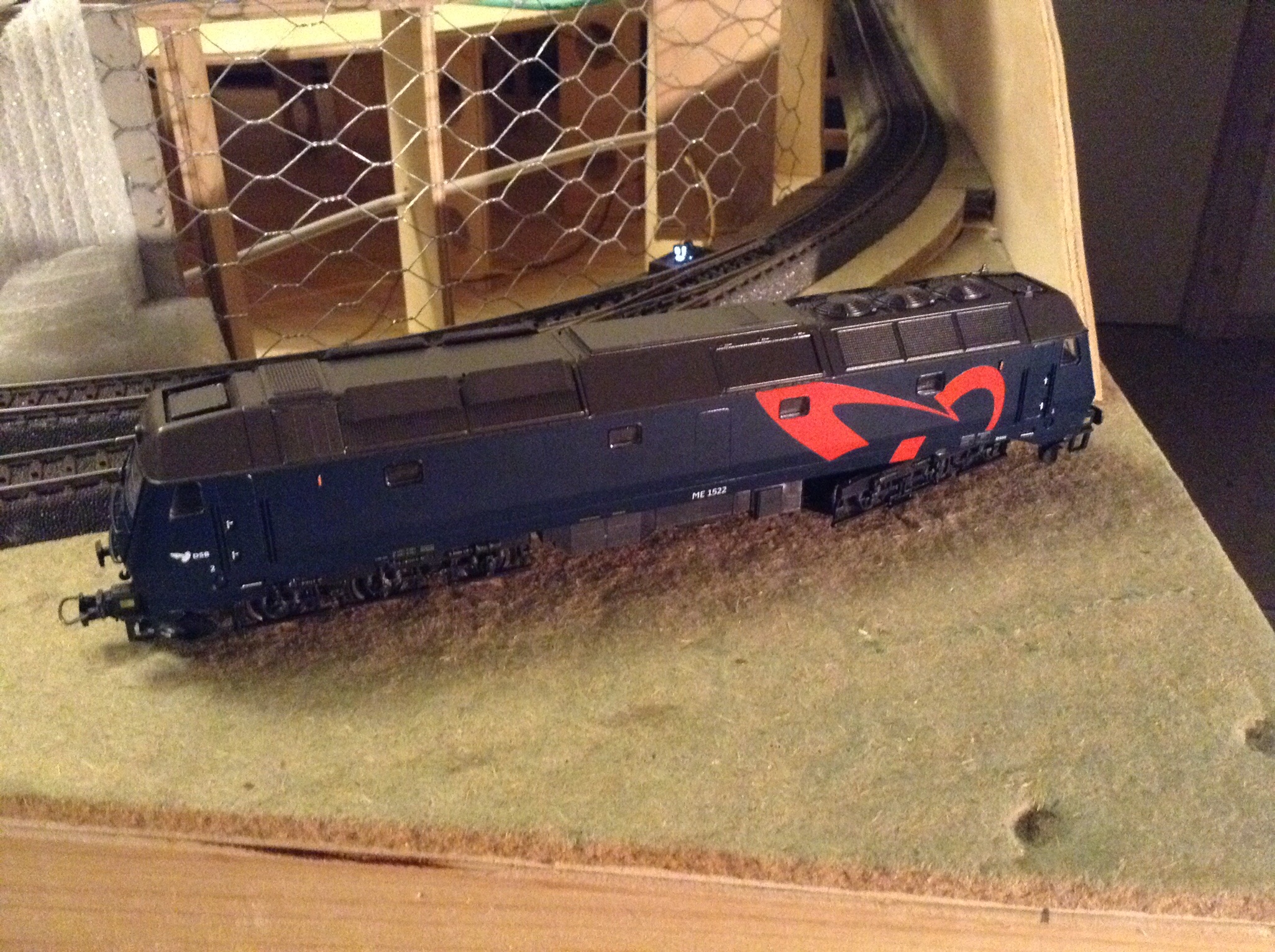

Mit ME lokomotiv har mostet skoen. Ser ud til jeg kan fikse det, men har brug for og tage hatten af lokomotivet.
Hvordan gøres det?

Så vidt jeg husker, er det bare at sprede huset lidt ud og lade underdelen "falde ud" som på et traditionelt Roco lokomotiv. På denne side har jeg lagt en video der viser, hvordan man digitaliserer et Roco lokomotiv, her kan du måske få en ide.
http://moppe.dk/dekilok.html
Edit:
Torben Ziegler har på et tidspunkt "reddet" alle vejledninger fra det lukkede Hobbytrade og lagt dem på sin hjemmeside (danskmodel.dk)
Her er vejledningen til ME, der viser, hvordan man gør.
http://www.danskmodel.dk/Kataloger_og_t ... indlfg.pdf

Fik "møvet" skoen på. Ikke optimalt, men den sidder ok.
Nyt problem. toget afspore hver gang det kommer til et sporskifte som er sat til og dreje. Forreste boogie køre fint gennem. Men anden boogie's forreste hjul rammer hjertestykket og derfor afspore. Det rammer lige på spidsen og hjulet hopper op og ned på den forkerte side af skinnestrengen.
Hvorfor gør den det?
Syntes desuden lokomotivet køre rigtig skidt. Det larmer og køre ligesom i ryk. :(

Fordi hjulafstanden ikke er rigtig.KBAndersen skrev: Hvorfor gør den det?
Vi griber lige til normen for 2-skinne drift:
http://www.morop.eu/de/normes/nem310_d.pdf
Kig på afstanden B (afstand fra bagsiden af den enkelte hjulskive til bagsiden af den anden hjulskive), den skal være mellem 14,4 og 14,6 mm.
Kigger vi så på normen for 3-skinne drift http://www.morop.eu/de/normes/nem340_d.pdf, står der at afstanden skal være minimum 14,0 mm.
Det der sker er at tvangsskinnen der skal dreje bogien ikke får drejet nok i hjulakslen, fordi der er for stor afstand. Prøv lige at mål afstanden mellem de to hjulskiver, mit bud er at den er 14,5 mm (sådan cirka).

Du har ret. Måler jeg mellem to hjul er der ca.14,5mm målt med tommestok.

1. Anskaffer en skydelære.
2. Afmonterer hjulsættet og klemmer let på det i en skruestik, til det er 14,2mm bagside/bagside
Alternativt køber sådan en her til at gøre det med
https://www.fohrmann.com/modellbau-spez ... gerat.html
Du kan også starte bilen og komme til Hadsten/Hammel, jeg har en af ovenstående :-)

Skydelære har jeg liggende. :-)
Skruestik kan jeg også finde...
Kan man virkelig klemme hjulene sammen?
Hadsten... Gerne, men der lige langt nok. Desværre.
Den er smart den hjulpresse..

HejKBAndersen skrev:Skydelære har jeg liggende. :-)
Du kan også prøve "husholdnings" metoden: Bor et 2 mm hul i 2 små træklodser. Læg den ene på bordet og anbring akslen i hullet. Læg den anden klods ovenpå, ligeledes med akslen i hullet og bank let på den med en hammer. Mål. Hvis det ikke har ændret sig så bank lidt hårdere.
Ellers gør som foreslået og anbring aksel og klodser i skruestikken og drej.
Tror vi alle har prøvet at justere hjul og det er altså ikke så farligt.
