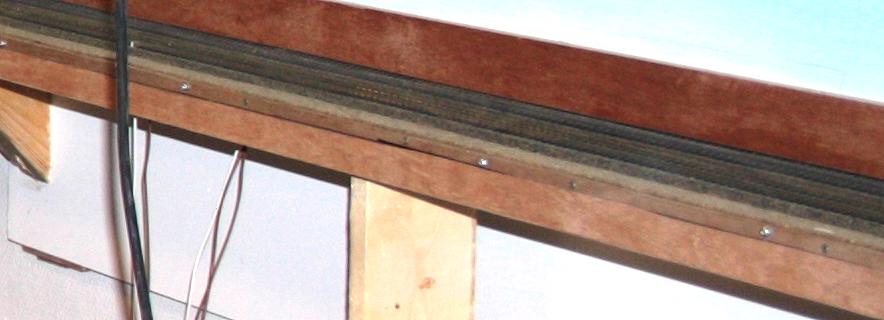

I vores klub har vi løst det på den måde, at vi har opsat "autoværn" i form af en bred, gennemsigtig plaststrimmel på ca 5 cm. Den anvendte plast er ret kraftig og stammer fra en fødevarevirksomhed, hvor man vacumformer enballage ud af materialet. Det har således kostet gratis, er rimeligt blødt og let at forme rundt i kurverne. Det er på alle skjulte spor.
Jeg har vedhefet et billede af vores "autoværn". Det er et lille udsnit af et langt større billede - og en farveløs, klar strimmel er svær at se! Det er forsøgt et gøre det mere synligt med en overdreven brug af kontrast i udsnittet.

Det kan også godt være at strimlerne er 7 cm ialt med 5 cm der "stikker op". Jeg har ikke selv været med i denne del af projektet. Det er i hvert fald så meget, at vi skønner det fuldt tilstrækkeligt. Og det er på begge sider af sporet på alle skjulte strækninger uanset om det er lige strækninger eller kurver.

Prøv den lokale tømmermester, der kan man være heldig, at få nogle strimler i 2-3 mm pleksiglas, der er skåret fra og ellers bare smides ud.bygger01 skrev: men jeg ved ikke hvor jeg billig kan komme en klar udgave ...
Jeg ved at mjkhh har ca. 5 cm kant, og det holder fint togene på plads, selv ved afsporing.
