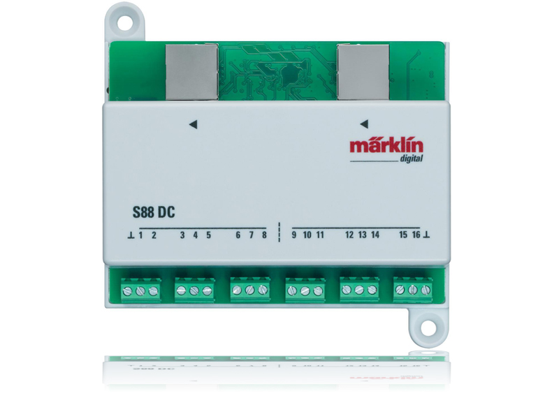

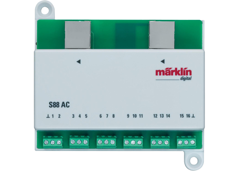

Märklin Digital har haft nye S88 moduler på programmet i et stykke tid. De har ind til nu dog kun eksisteret som tegninger.
Forskellen fra de tidligere tilbagemeldingsmoduler er, at de nye benytter alm. netværkskabler og derfor kan afstanden imellem dem være væsentlig større end tidligere. Det er samme princip som Svend Brandt, LDT osv.
Modulerne kommer i to forskellige udgaver "S88 AC" og "S88 DC". Den lidt underlige navngivning kan oversættes "Uden optokopler" og "Med optokopler". I princippet har det ingenting med AC eller DC at gøre, som alt andet Märklin Digital kan du bruge det uanset om du kører 3-skinne eller 2-skinne. Det afhænger fuldstændig af, hvordan du laver tilbagemelding. Typisk ved 3-skinne, vil tilbagemeldingen være at isolere den ene skinne, hvorfor man her ikke behøver et modul med optokopler. Det er nok her årsagen til navngivningen skal findes. Det ærgrer mig dog lidt at produkterne har fået de navne, da det giver brugerne et forkert indtryk af mulighederne.
F.eks. kan man bruge S88 AC til at styre en sportavle, og det er jo her underordnet om man kører 2-skinne eller 3-skinne. :-)
Her er et par fotos af produkterne.
60881 S88 AC
60881 S88 AC
60882 S88 DC
60882 S88 DC

bahnfannet skrev:Forskellen fra de tidligere tilbagemeldingsmoduler er, at de nye benytter alm. netværkskabler og derfor kan afstanden imellem dem være væsentlig større end tidligere. Det er samme princip som Svend Brandt, LDT osv.
Nå, det tror jeg nu gerne jeg vil se før jeg tror det.
det eneste jeg kan se der er tilfælles med Svend Brandt modulerne er RJ 45 stikket, og det alene giver IKKE en sikker og støjfri tilbagemelding, tro mig jeg har forsøgt.
Men hvis Märklin skulle være gået væk fra deres gamle skifte register system og er begyndt at bruge et nyt system så måske :?:
Re: Billeder af Märklins to nye S88 moduler
speed180 skrev:Men hvis Märklin skulle være gået væk fra deres gamle skifte register system og er begyndt at bruge et nyt system så måske :?:
Det må vi jo se når det dukker op. Jeg havde nu heller ikke forventet at Mr. Elektronik havde elsket systemet uanset hvad. ;-) For os der ikke er eksperter på området, så er det dejlige nemme moduler at have med at gøre.

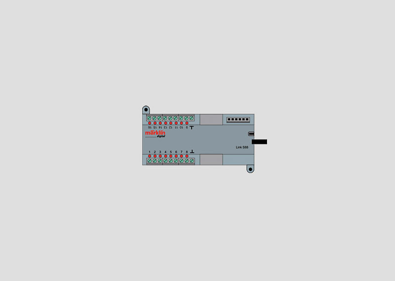

Det er mange antagelser omkring et system, som vi i princippet overhovedet ikke aner hvordan fungerer. I glemmer, at der skal en komponent mellem CS2'eren og S88 modulerne, den er ikke dokumenteret endnu. Det kan jo være den tillader ekstern strøm. Hvem ved.
Jf. produktdatabanken giver den mulighed for lidt styring af sportavle, forbindelse med netværkskabler, samt tilslutning af "gamle" s88 moduler. Den giver mulighed for forbindelse til CS2 eller en Terminal ude på anlægget.
Tegningen siger ikke meget, men den ser sådan ud:
60883
60883

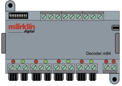

Det lille stik lige over den tykke ledning ved ingen hvad gør, men det ligner samme symbol for ekstern strøm, som der var på M83 og M84 dekoderne før de fik billeder.
Dekoder M84 - 60841
Dekoder M84 - 60841
Dekoder M83 60841.jpg (24.04 KiB) Vist 5868 gange
