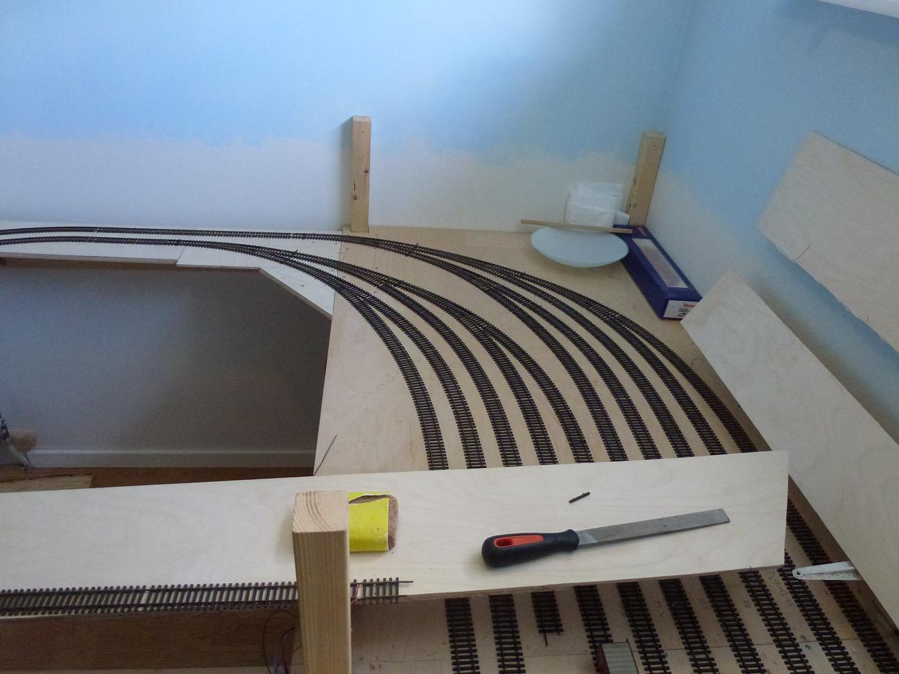

Så vil jeg starte en tråd om, hvad jeg har på bedding i min kælder.
Jeg har ca 25 kvadrat meter til rådighed i i 2 rum, der var 3 til at starte med, men jeg har revet en ikke-bærende væg ned,
og måtte støbe gulvet om og isoleret ydervæggende, inden jeg kom så langt,
men bordet er bygget til den underjordiske station i Rum 2, og de fleste af sporene er nu blevet lagt til en 10 sporet skygge banegård,
sporet er lagt med Tillig og der er fra starten lavet detektering i alle spor,
det hele skulle gerne ende ud med, at jeg får bygget Vordingborg station ovenpå skyggebane gården.
der bliver på et tidspunkt lavet et par huller i væggen, så jeg kan køre fra rum 1 til rum 2.
Jeg har ikke nogen plantegning, men vil prøve om jeg kan beskrive sporforløbet, tal i Parentes (xx) er højden i cm

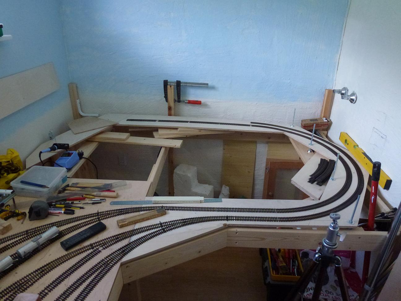

fra skyggebanegården (85), kører toget ud i helix 2, kører 2,5 omgang inden det kører gennem hul 1(108) i væggen
og videre ind til X-station i rum 1 (114), her er der en dør ind til rum 1,hvor planen er at toget skal krydse en bro ala Madsnedsund broen (118cm),(bare lidt højere i selve brofaget, så jeg kan lave en skjult sporforbindelse), inden det skal igennem hul 2 og ind på Vordingborg station (118), fra Vordingborg forsætter det igen igennem væggen i hul 1 (118) og kører rundt langs ydervæggen i rum 1 inden det kører ind i den skjulte sporforbindelse under broen (ca 110) og gennem hul 2 ind i Helix 1 og kører 2,5 omgang og ender i Skyggebanegården (85).
Så det bliver en dobbeltsporet rundbane, hvor jeg har mulighed for en masse kørsel, da jeg hele tiden kan skifte tog på skyggebanegården.
helix 1 stationen med 10 spor, korteste spor bliver ca 4meter længste spor ca 4,50meter kontrolpulten starten på helix 2 min lineal, så sporet bliver lige

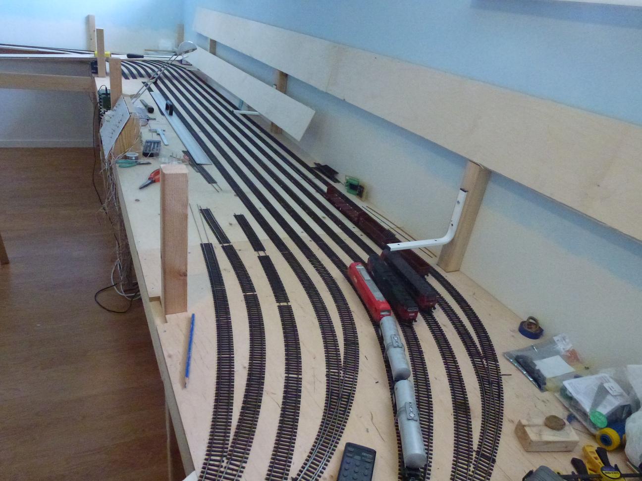

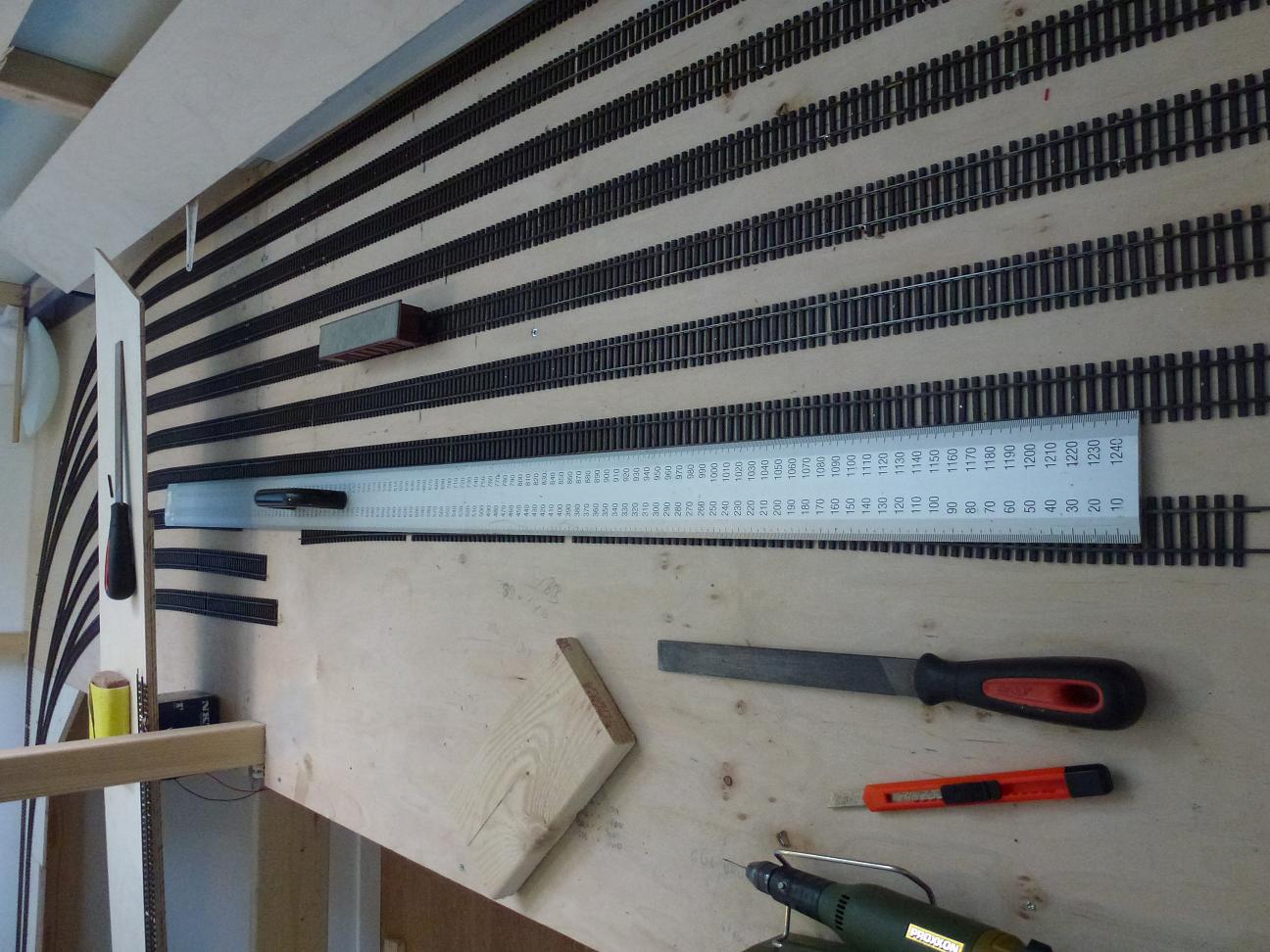

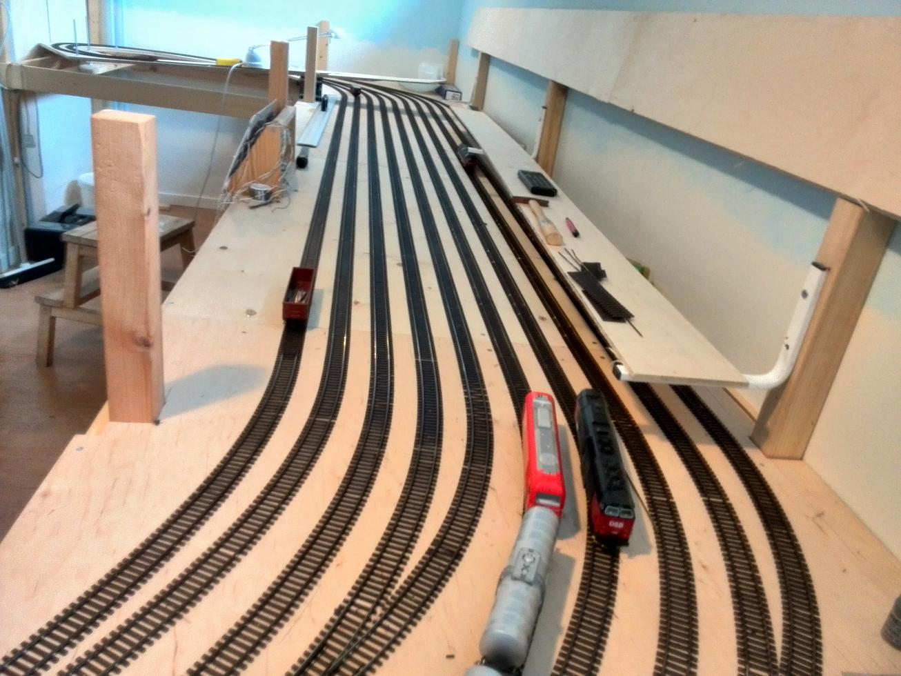

så kom jeg lidt videre i kælderen,de 10 spor er lavet færdig og sømmet fast,
nu er det bare at få loddet en masse ledninger på, så jeg også kan køre der.
der bliver loddet ledninger fast til alle skinner, det har jeg været vant til i JMJK
og så er fejlene reduceret, da der så gerne skulle være strøm i alle skinnestrengene, selv dem på 20-25cm eller mindre,
jeg vil/gider ikke søge efter dårlige forbindelser over lasker, som jeg har set mange gange, når der kommer ballast og limvand på sporet
hjertestykkerne er også isoleret fra og bliver strømfødt via cobalt drevet, som er bygget på nedenunder.

Måske ville det være en fordel med opdeling i sektioner, så det vil være lettere at finde en evt. kortslutning .......

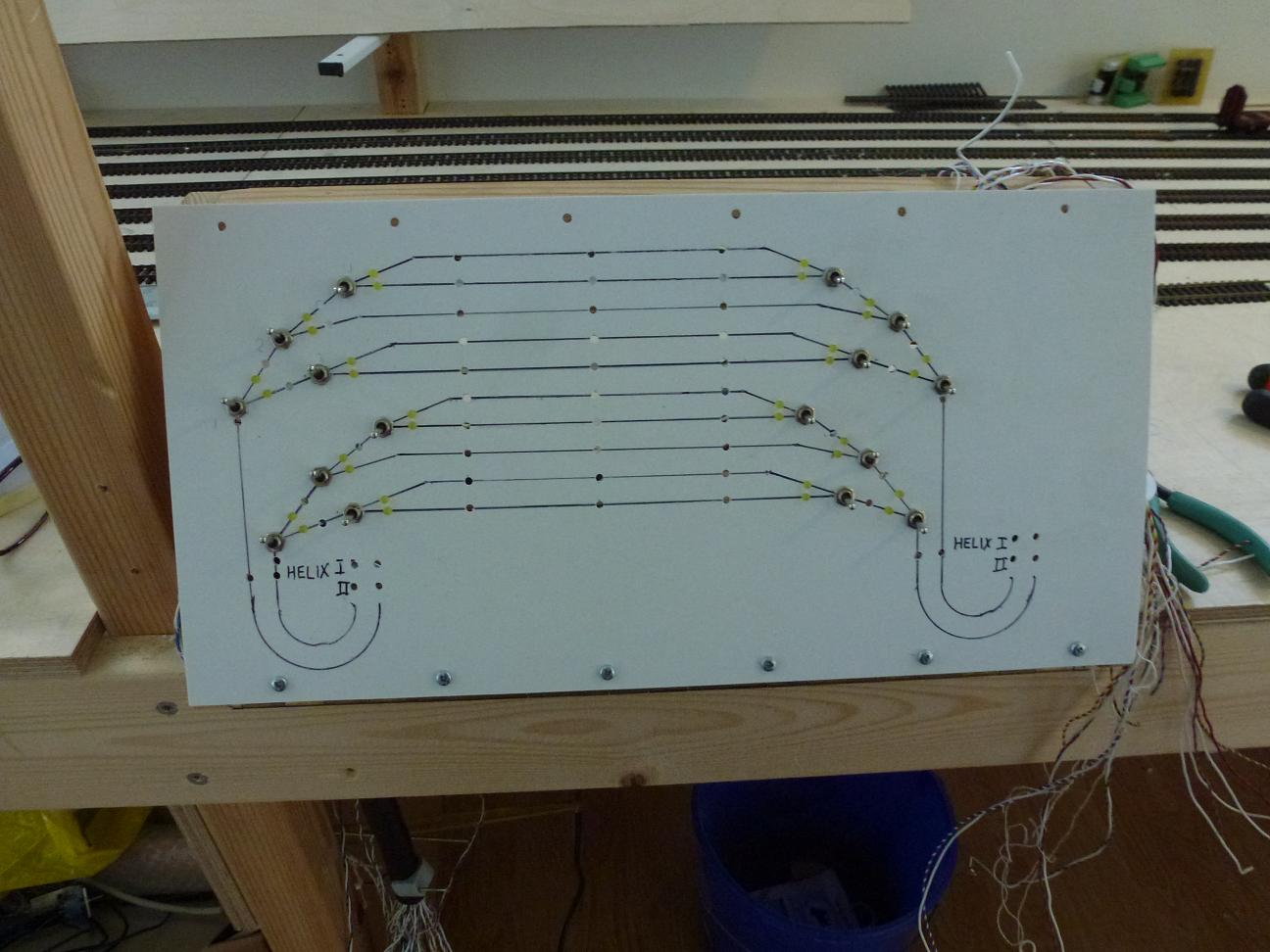

min skyggebanegård, er en station, den får strøm et sted fra,
men da alle sporene er detekteret, er selve banegården delt op i omkring 50-60 afsnit, (jeg har 64 udgange til rådighed
3 i hvert spor, alle sporskifterne og hver runding i de 2 helixer er der styr på,
så jeg er ikke bange for kortslutninger

Jeg kan i hvert fald bevidne at sporene ligger snorlige... :-)
- Indlæg: 4857
Re: Gmmz bane i kælderen og diverse indkøb
De virker nok ikke bedre end dem vi har i forvejen....gmmz skrev:i må da gerne låne min lineal ;-) og skydelære
Det er nok bare tålmodigheden og håndværket der mangler :-)
