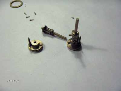

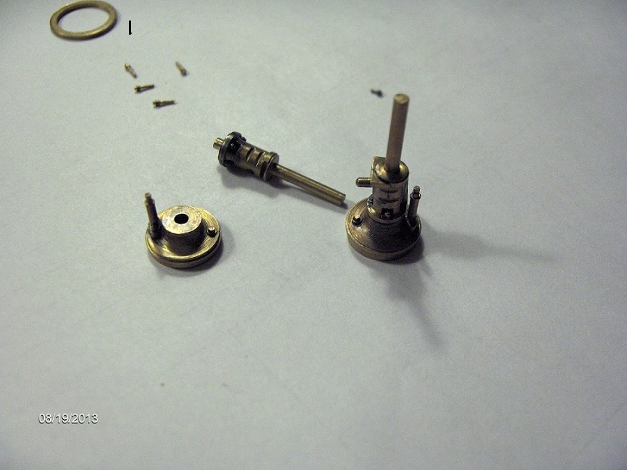

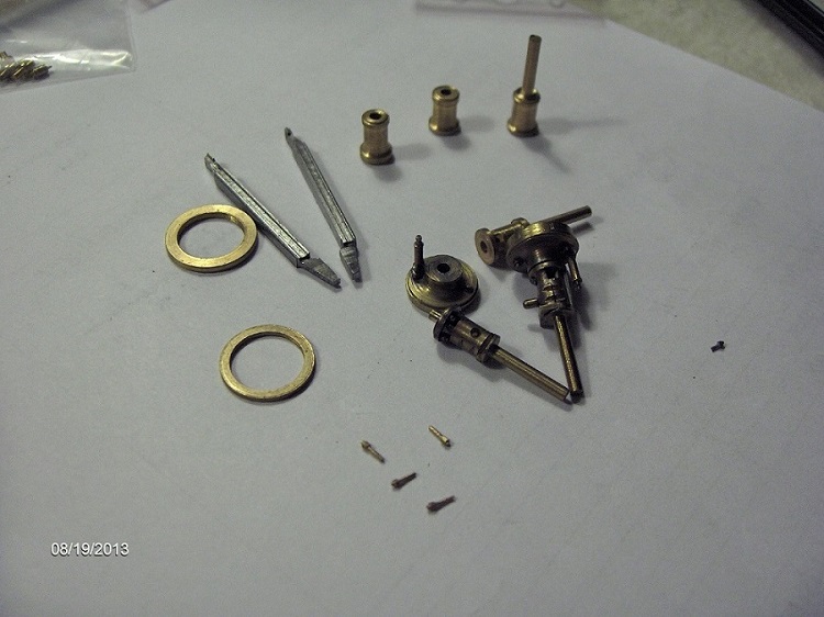

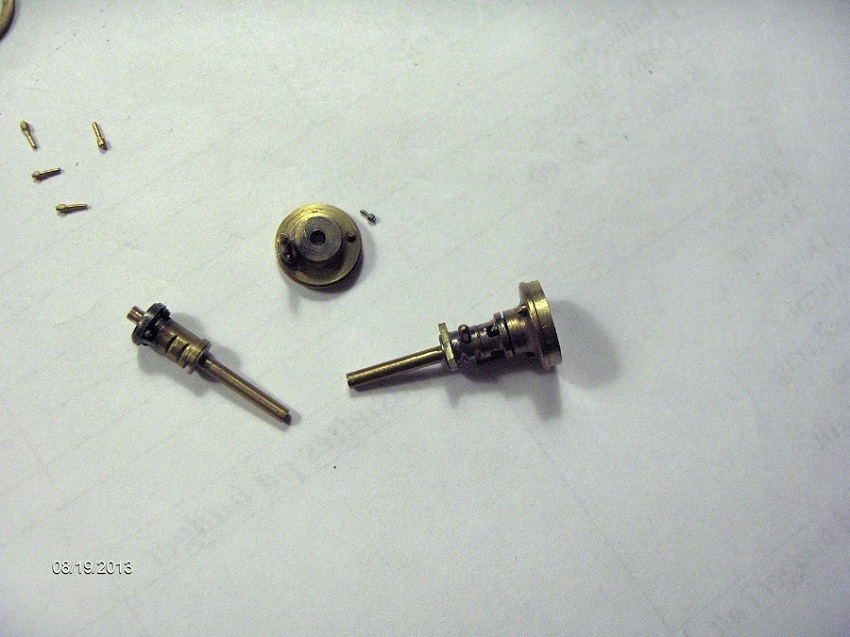

Re: Mit digitale tegnebræt
Hej, så har der været gang i tegneriet igen. Denne gang er det cylinderstikkens støtte og pakning der stod for tur. Har dog lavet den ene for længe siden, og mangler at gøre den anden færdig. Har brugt den blå bog og nogle billeder med en målestok som dokumentation for tegnearbejde og da de blev lavet. Det er meget drejearbejde, og endnu mere filearbejde. Til at imitere skruer og bolte, lavede jeg nogle små skiver med en pind i enden, og filede så skiven 6kantet i den rette størrelse, borede en lille hul til pinden, og så er der små bolte der holder herlighederne sammen, selvfølgelig sammen med loddetin !
Næste projekt bliver så nok at lave cylindrene hvor de små føringer skal sidde. De bliver muligvis limet på med araldit, for at isolere dem, for det tilfælde at forløberen skulle svinge så meget ud at den rammer stokken, og laver en kortslutning. Den skal jo så bare sidde rigtigt første gang, for den kan jo ikke rettes når det er tørt...
Det var så lige kort nyt.
Jesper

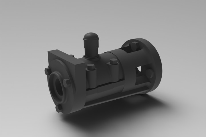

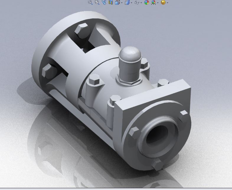

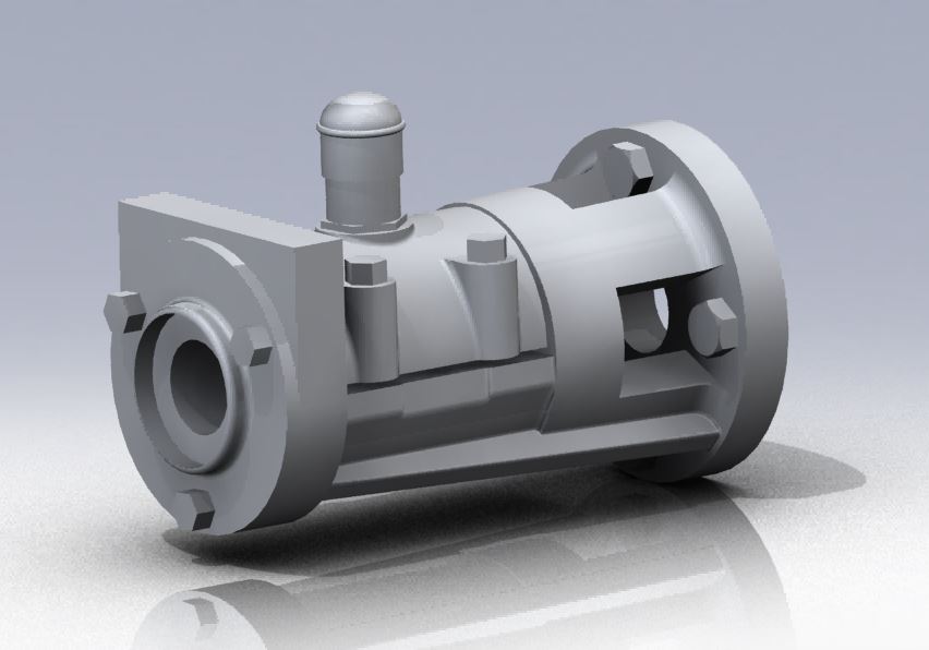

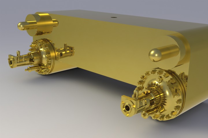

Lige lidt nyt fra tegnebrættet.
Cylinderblok til H-maskine. Igen et renderbillede, hvor emnet er lavet som messing. Der er lidt problemer med grafikken, derfor er det svært at se den plane flade. Prøvede at lave fladen som en ru overflade, men det lykkes ikke helt. Så vi må nøjes med det her i første omgang. Det giver da alligevel en idé om hvordan det kan se ud når det er fremstillet.
Jesper
