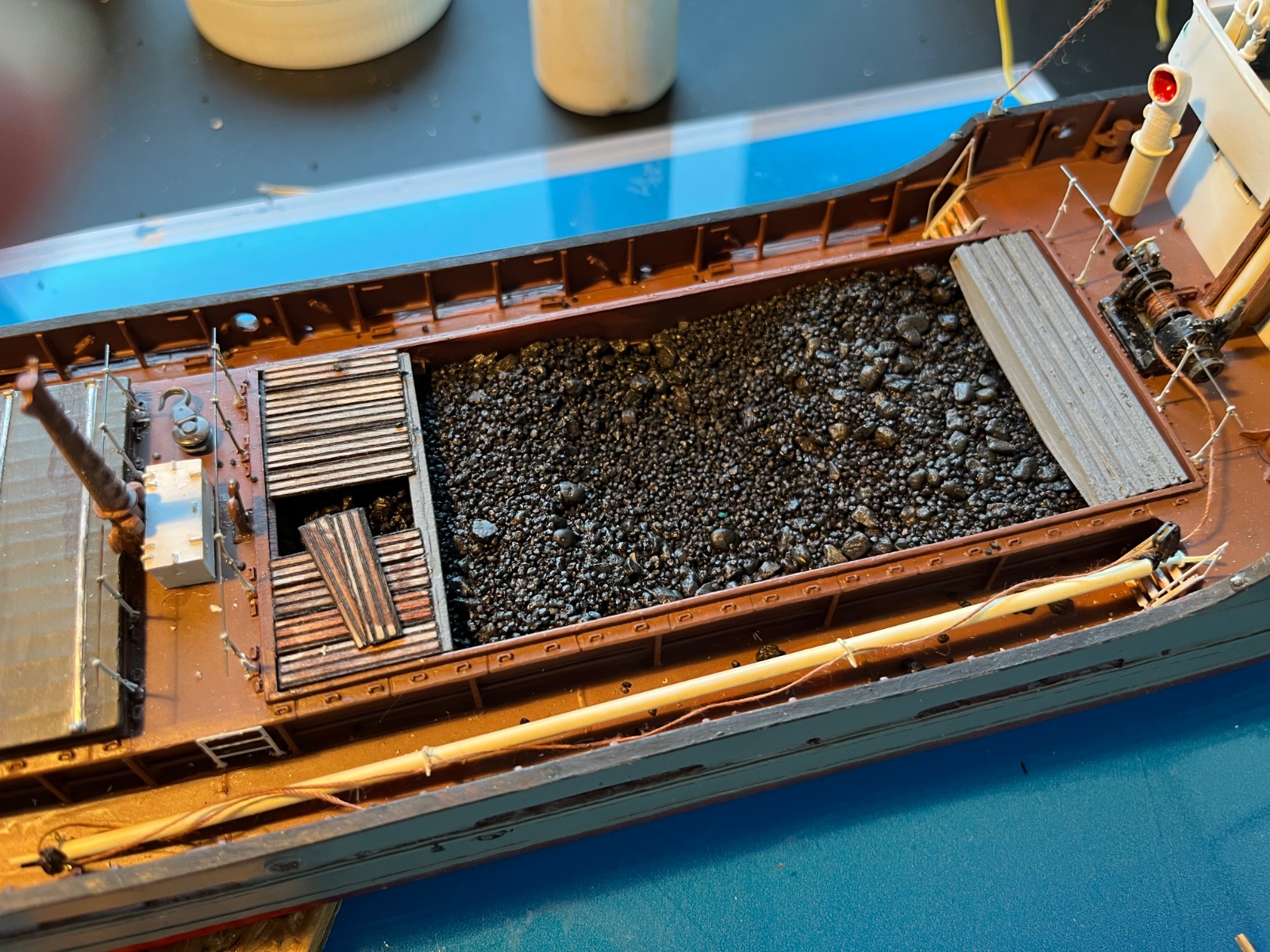

Projektet er kommet ind i sidste fase.
Der er kommet kul i det agterste lastrum.
De ”berømte” skærestokke er brændt og limet sammen, og det blev ikke helt som ønsket.
Laserskæreren brændte lidt mærkeligt.
De lodrette plader i 0.4 mm X-finer med de to huller til løftning af stokkene blev skåret fint, men fladjernet - der blev skåret i 1mm MDF - blev ikke særligt godt, for med en godstykkelse på 0,6 mm var det næsten ikke til at lime pænt ( mit 1 mm X-finer virker ikke, da laseren ikke kan brænde igennem limmassen ), men der blev dog et par stykker, der var nogenlunde.
De skulle airbrushes - men pistolen var stoppet - og der er rigtig mange fine ting inden i, og den grå Vallejo var blevet for tyk, så de blev malet med pensel.
Som det kan ses på billederne er den forreste stok stadigvæk med lugedæksler, og de resterende stokke er samlet bagerst.
Alle dækslerne er ikke lavet – der er 70 stk. til hver luge – og jeg kan ikke rigtig finde plads til så mange på dækket.
De to bomme er også blevet installeret med den forreste lagt i hvilestilling, medens den bagerste er rejst, så kulkranen kan komme til ( en dag skal der også laves en ny grab, der er 25-30% mindre, for den gamle virker for stor ).
Der er nogle små blokke med til at give udveksling på de to stykker tovværk til hver bom, men de bliver ikke brugt, det er livet blevet for kort til !
Så mangler der kun at få træklodsen afmonteret under skibet ( den har været til stor hjælp ) og boret et hul til ledningerne / bare vandet ikke løber ud af havnen.

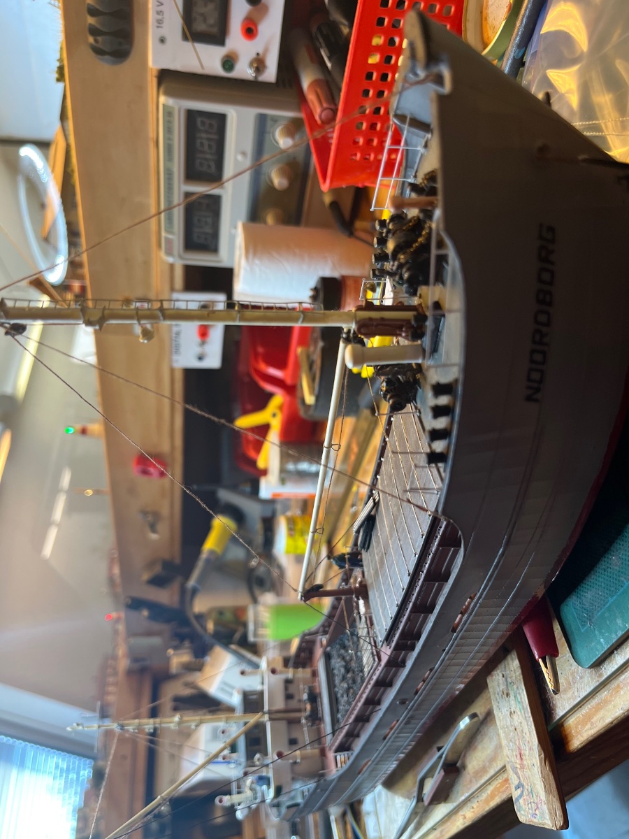

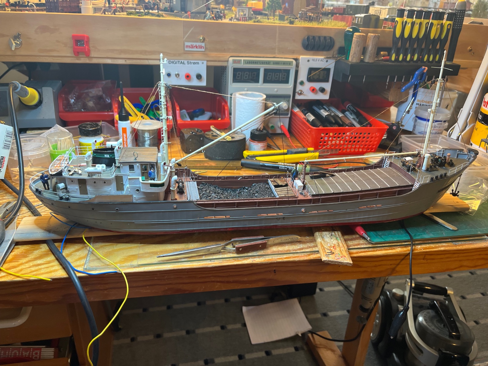

Så er rigningen og de to bomme kommet på plads.
Der mangler nu kun noget rust, og her bliver det nok fortyndet Vallejo rust + hullet i havnen til ledninger.
Og naturligvis skal skivet fortøjres

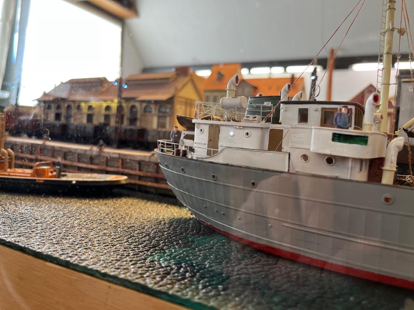

Lige nu er der faktisk 4 personer på dæk.
En - det er en tjener - med menukort inde inde i styrehuset - han er den unge styrmand.
Så står der en rigtig sømand på styrbordside af kommandobroen - mon ikke det er kaptajnen !
Uden agten går der også en ældre sømand med sin køjesæk.
Peter - ham der fejer - han står med ryggen til og kigger i land. Han står på opbygningen mellem de to lasthuller.

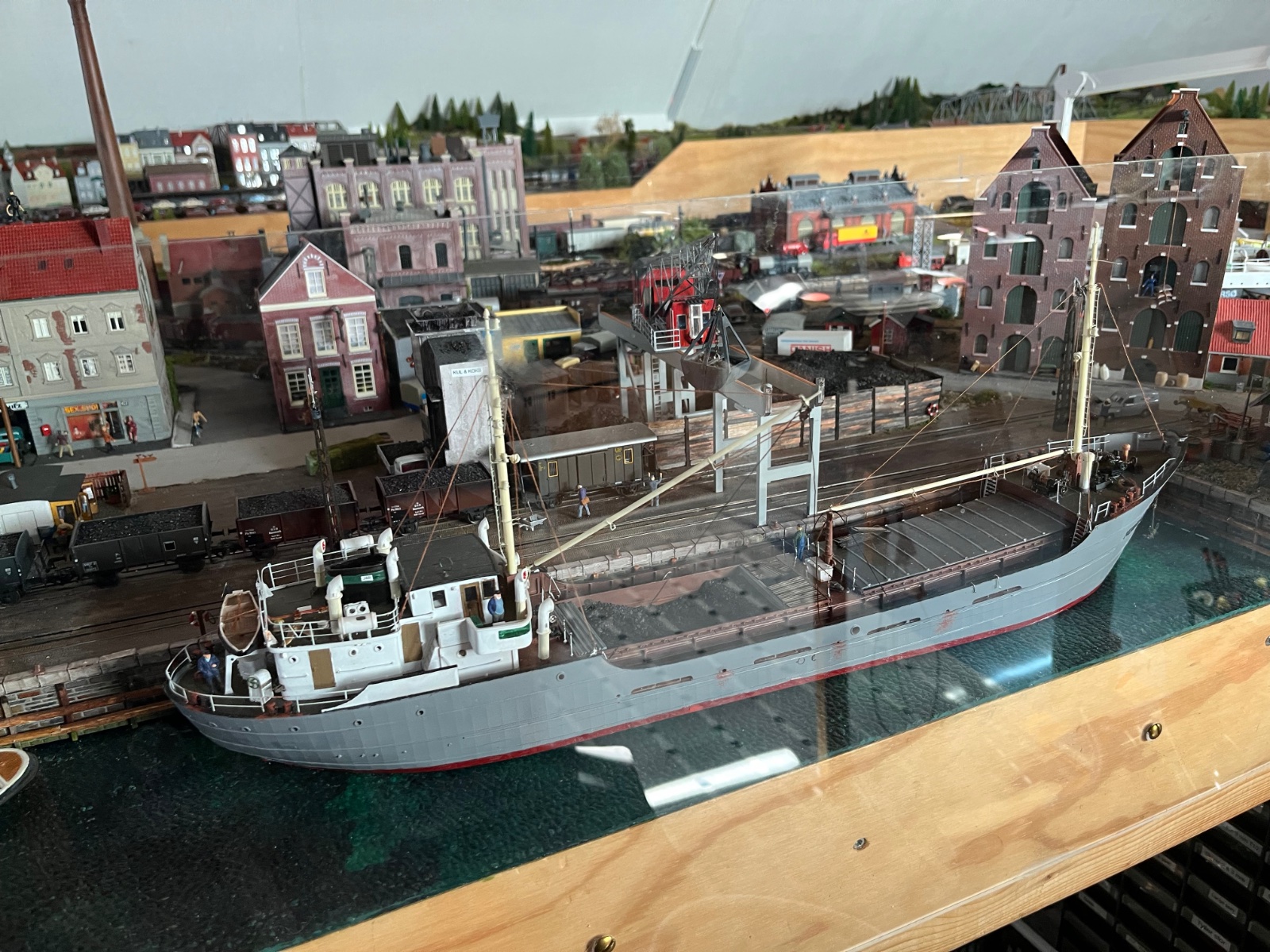

Så er det gode skib Nordboorg kommet i havn …
Tungt lastet, så tanken om en lejder, er blevet til Leider nicht, da rælingen er under kajkanten.
Rusten på pullerterne skal lige tørre inden patineringspulveret skal fejes væk ( som blev pulver i fortyndet maling ) og fortøjringen kan ske.
Jeg overvejer at det bliver med hvid tråd malet aluminium’s Hombrol ….

Så er der lavet wire med en hvid tråd malet Hombrol aluminum og skibet er fortøjret for og agter ....

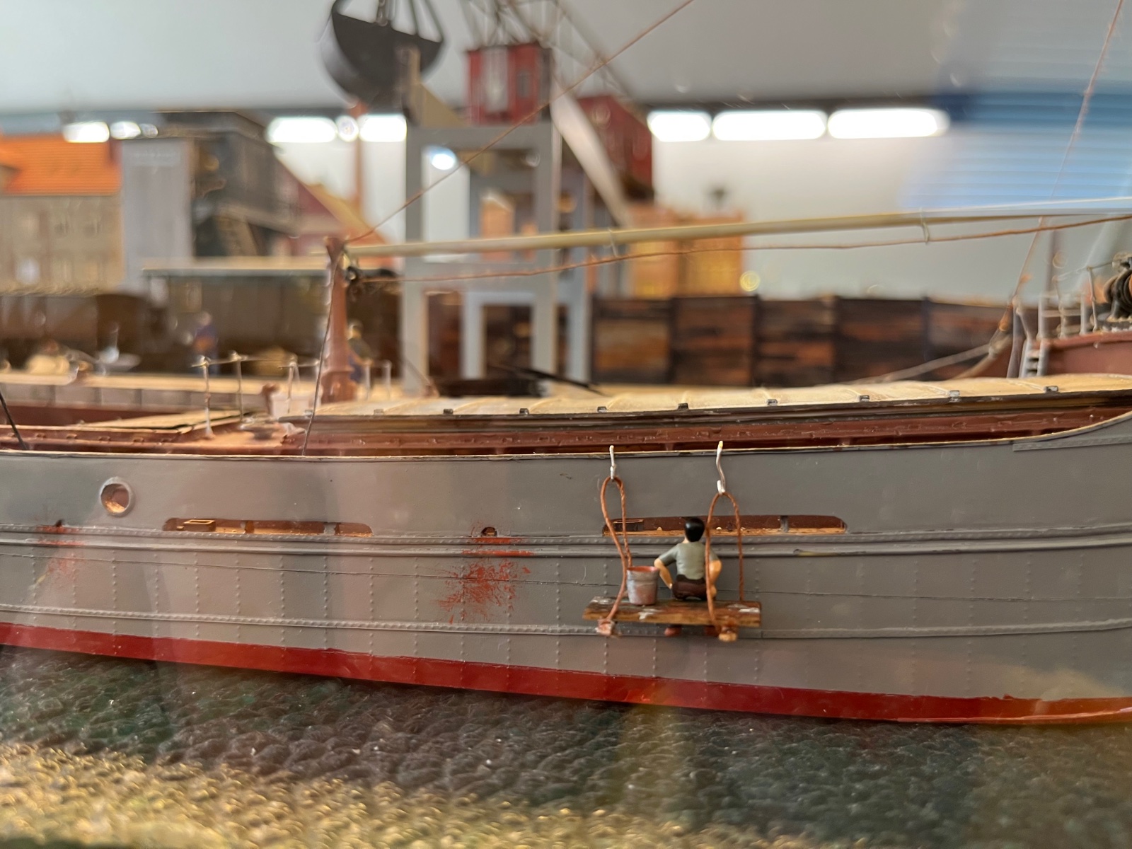

Coasteren er ved udvikle en kølspængning, da bov & agter har hævet sig med 1-2 mm i hver ende, så der skal ved lejlighed en skrue op i begge ender !
Letmatros er sendt udenbords i styrbord side for male for rust ( han er for let, for han ikke trække tovværket ud + der skal vel også en stige til ham ).

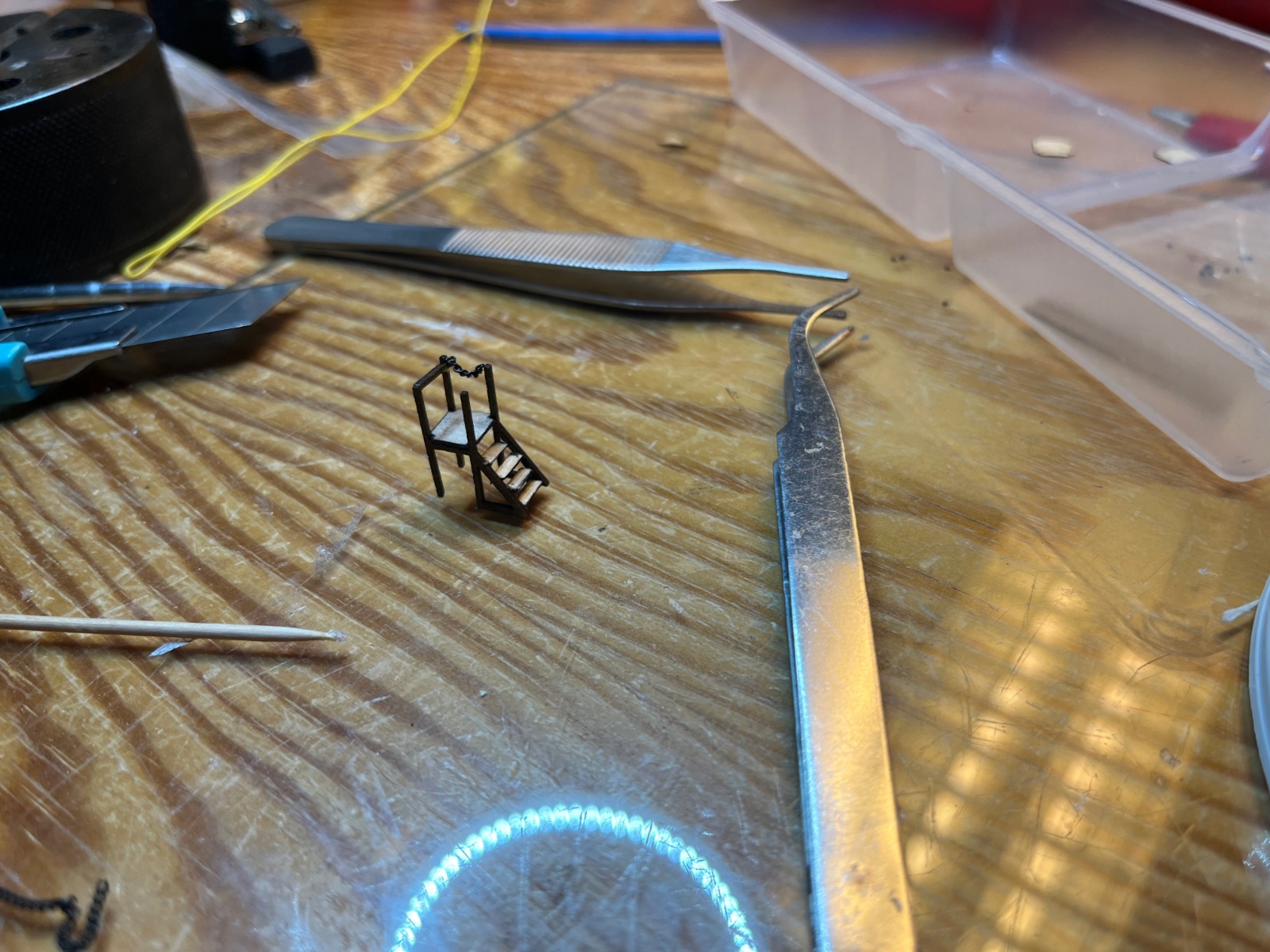

Så er det sidste lavet - hvis man ser bort fra, at der skal et par skruer nedenop - da lejderen er brændt af 0,4 mm X-finer & 1 mm MDF plade.
Nedenunder er billeder af stumperne / sammenlimet / og sat på dækket:
Der mangler 2 billeder, hvor det ene viser det brændte & det andet med lejderen sat på dækket. De vender forkert, så der må I må kigge på Sporskiftet !
