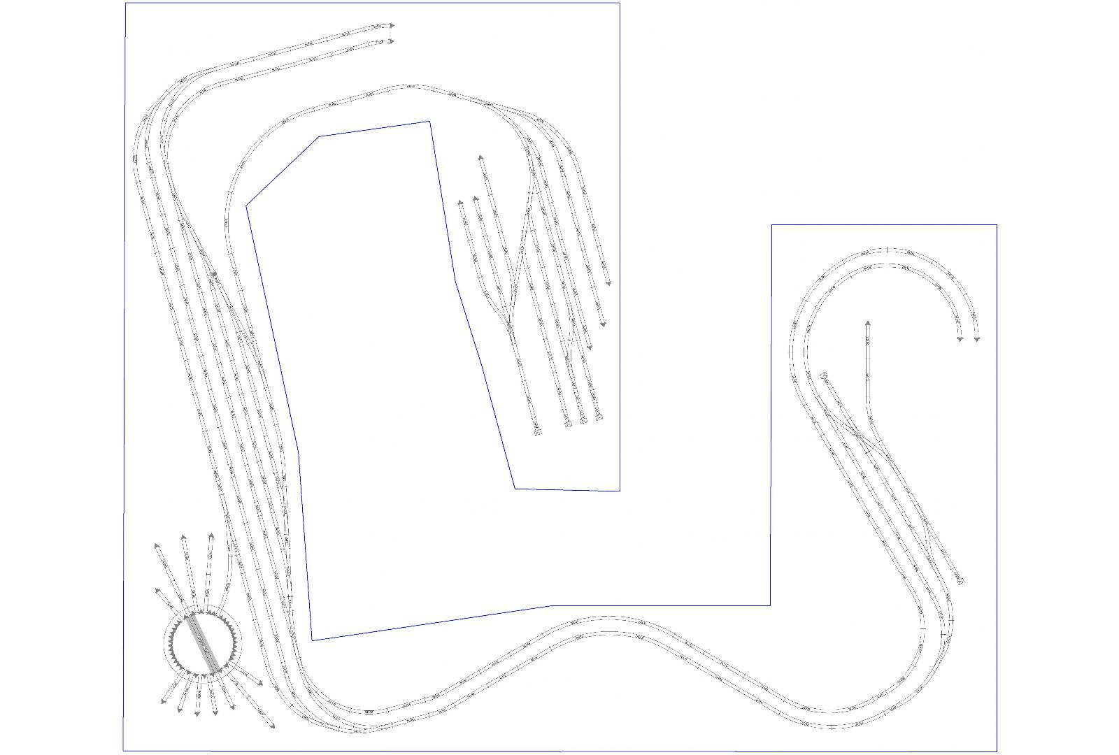

Jeg vil foreslå, at du ændre tilkørslen til remiseområdet fra spor 6 til spor 4, da jeg synes, at vil give dig flere muligheder !
Og hvis vil du købe et krydsspor mere, så ville det også være godt med mindre spor til et lokomotiv på stationen i forlængelse af spor 4/5/6.

nyt forslag med ændringer på stor banegård

Jeg tror at det Søren mener er at få lagt banegården på skrå i forhold til bagvæggen.
Tog lige udgangspunkt i en af dine tidligere planer og flyttede lidt rundt.
Ideen er at bryde de parallelle linjer mellem skinner og væg, samt at udnytte pladsen til drejeskiven.

Er helt med på jeres ideer om skæve vinkler på anlæg. Så tilbage til tænkeboksen. Dog sætter de skjulte banegårde sine begrænsninger visse steder på anlægget for med hensyn til banegårdene vil jeg bibeholde som de er.

revideret lidt igen ;-)
Et enkelt sted i undergrunden passer sammensætningen ikke helt iflg program. Men mon ikke de millimeter kan hentes et sted på strækningen.
