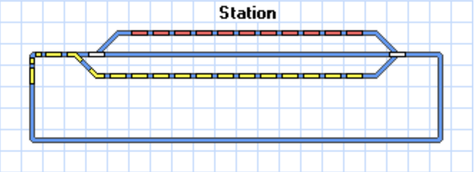

Jeg køre mit med iTrain. Dette fungere fint. I en blok har jeg delt op i en bremse strækning og til sidst et punkt som hedder STOP. Ligesom den tegning der er længere oppe her i tråden.
