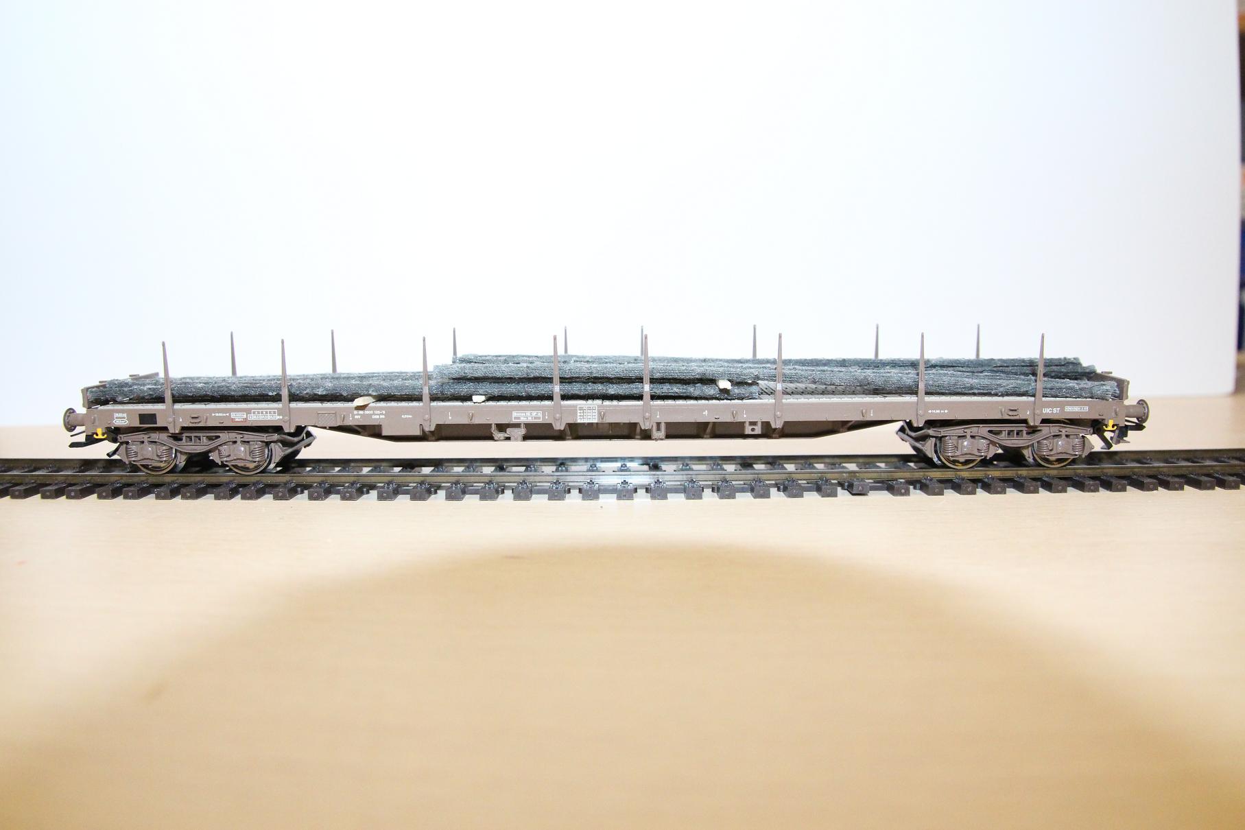

Jeg har i et par dage, siddet og nørklet lidt med lidt sytråd og lim,

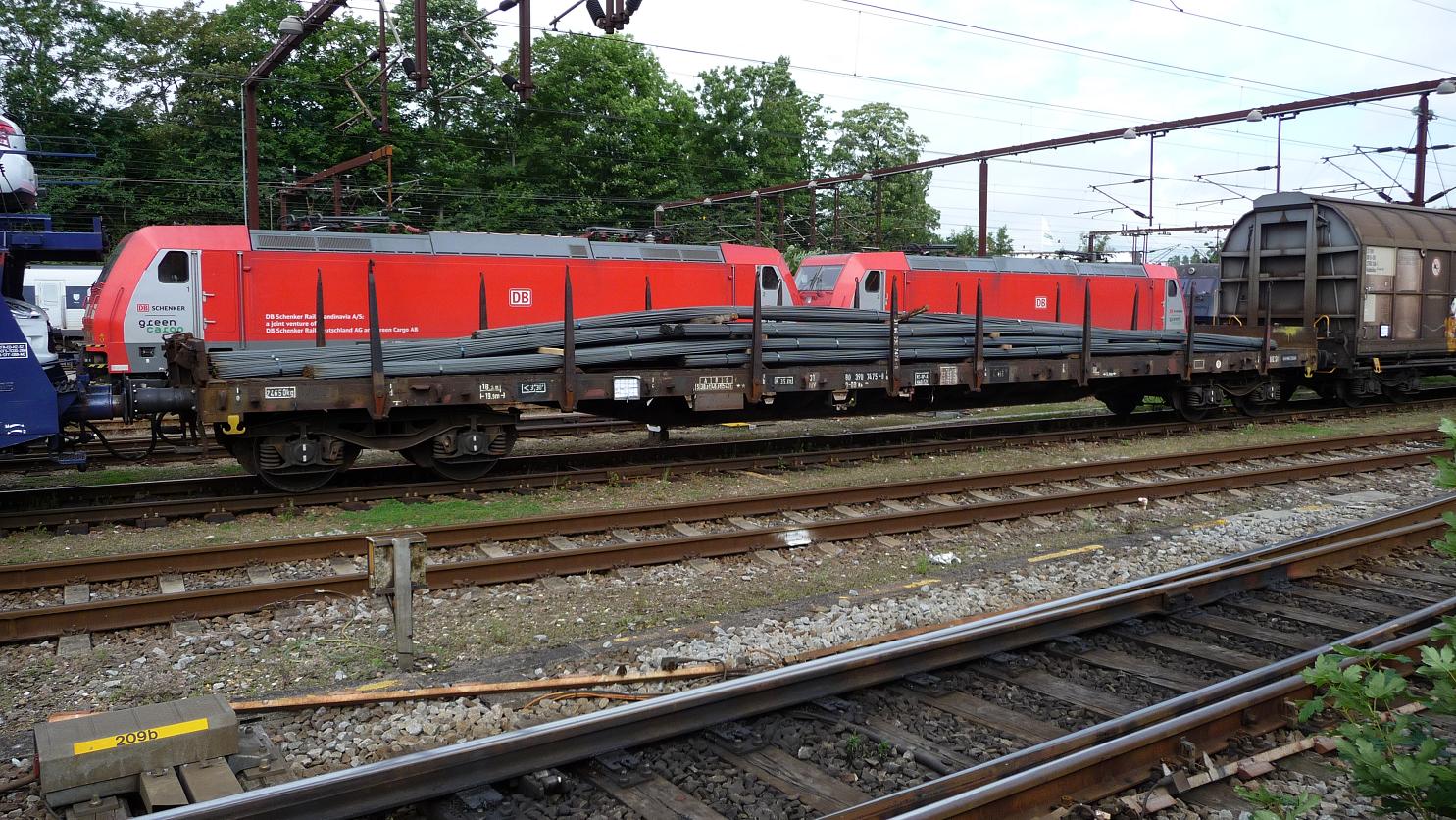

for at få lavet gods til en åben vogn, i det har tilfælde en Dansk Rs-vogn
forbilledet
næsten færdig
næsten færdig

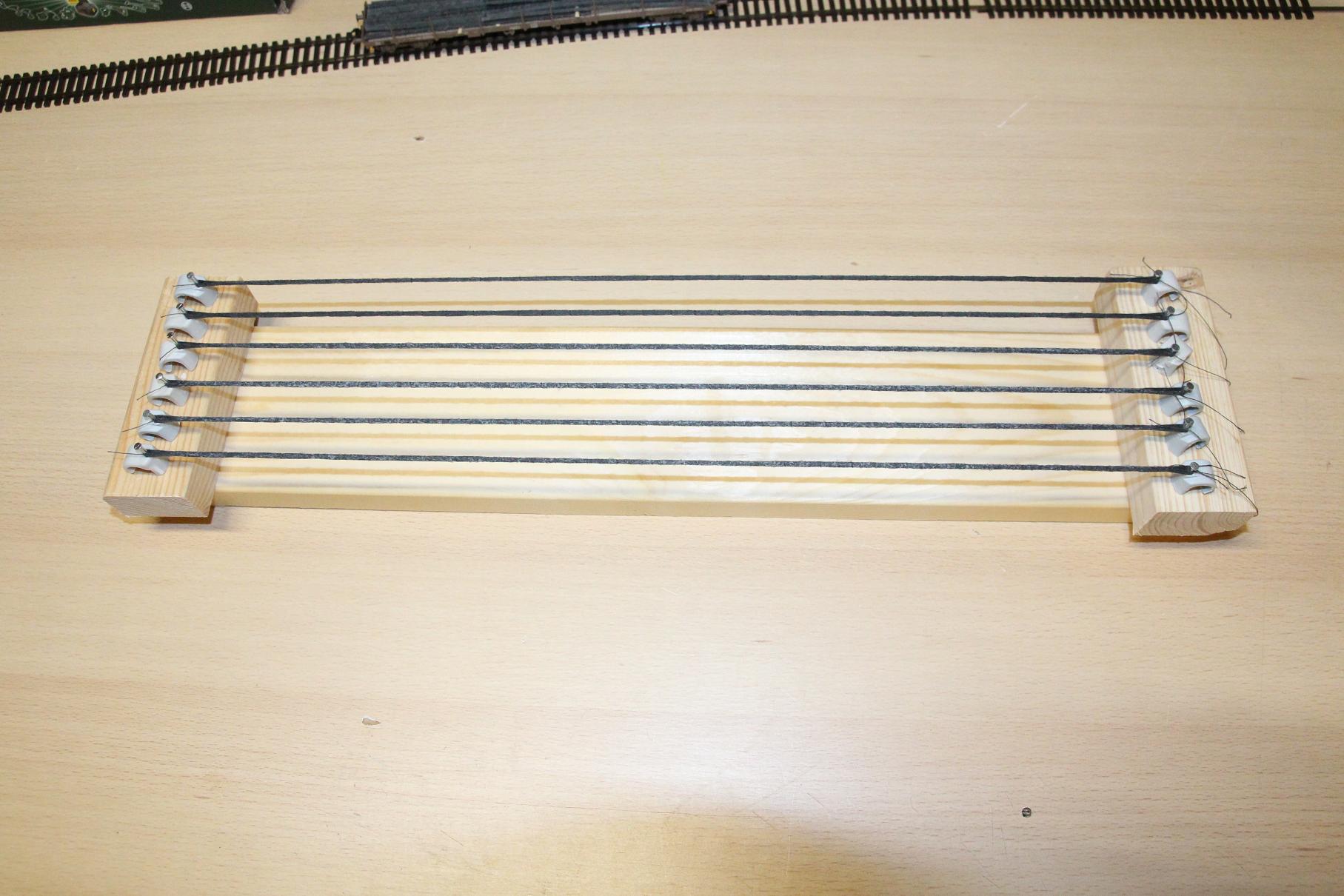

Jeg er startet med at lave en bræt med en forhøjning i hver side
hvorefter der er banket nogle kabelclips ned i brættet, de er kun slået halvt,
så kommer sysnoren ikke ned i træet og der er rum til at arbejde i, når der skal sys..
der er ca 46 cm mellem klipsene, så der kan blive til 3 stk "tråde", som bliver klippet i længder af 138 mm

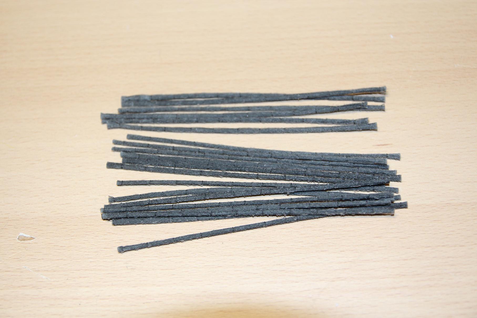

her er der snøret og limet, når det er tørt er 18 stk" Tråde"
så vikler jeg sytråden 15 dobbeltgange mellem sømmene,
så jeg ender ud med at have 30 tråde i alt,

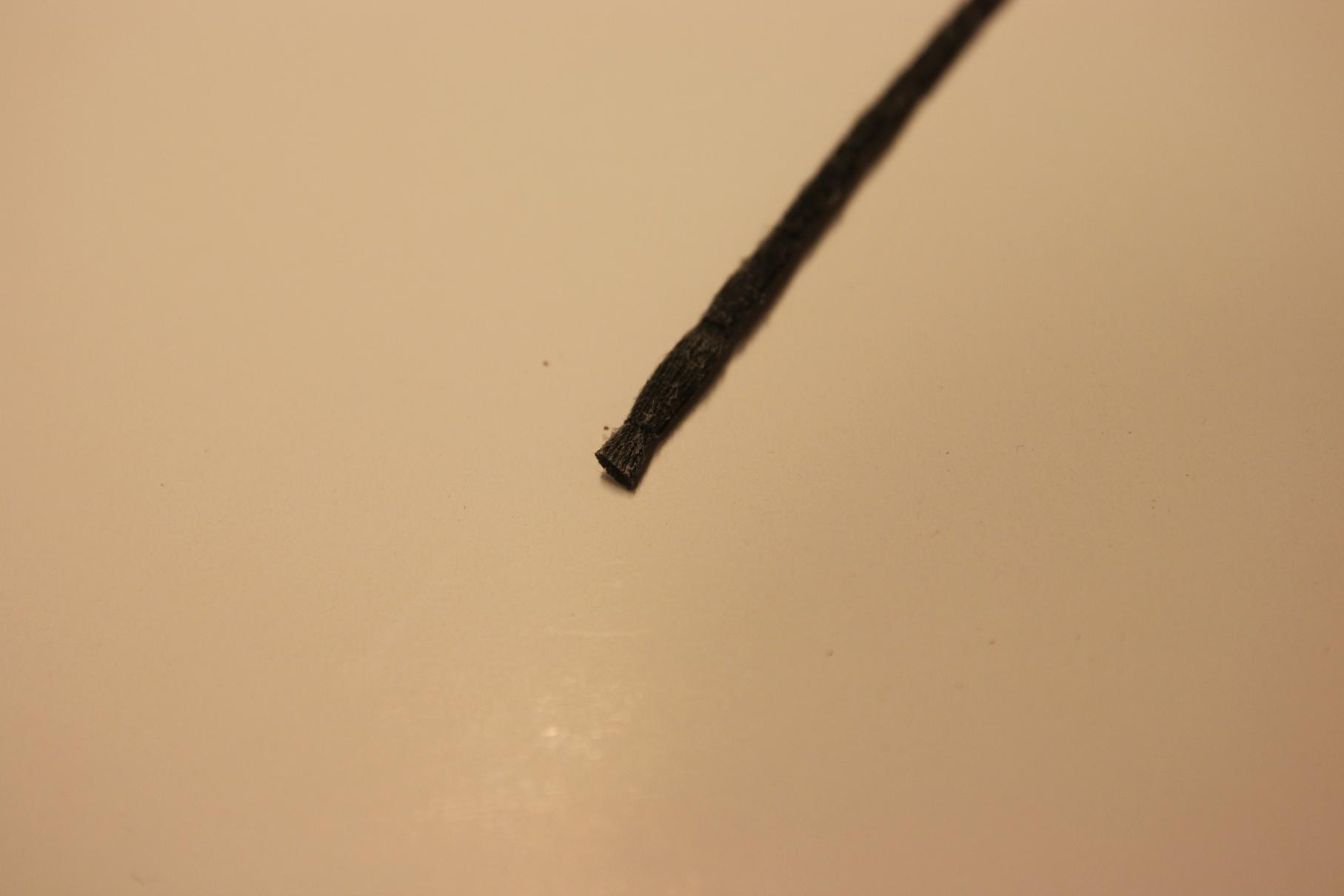

så er der syet med et halv knude hele vejen, med ca 1 cm mellemrum og bagefter limet sammen..
nærbilledet af en syet og limet "tråd"

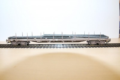

så er der lastet
så er der lastet
20 stks er færdig, så nu skal de bare placeres på en vogn,
de er ca 138 mm, som svarer til 12 meter, som længden er på det rund jern
som det som som ligger her på denne vogn
så er de lagt på vognen med ladestrøer under, så de kan læsses af igen
det hele skal dog limes sammen, så godslasten kan løftes af...
30 sysnore snøret sammen og limet
