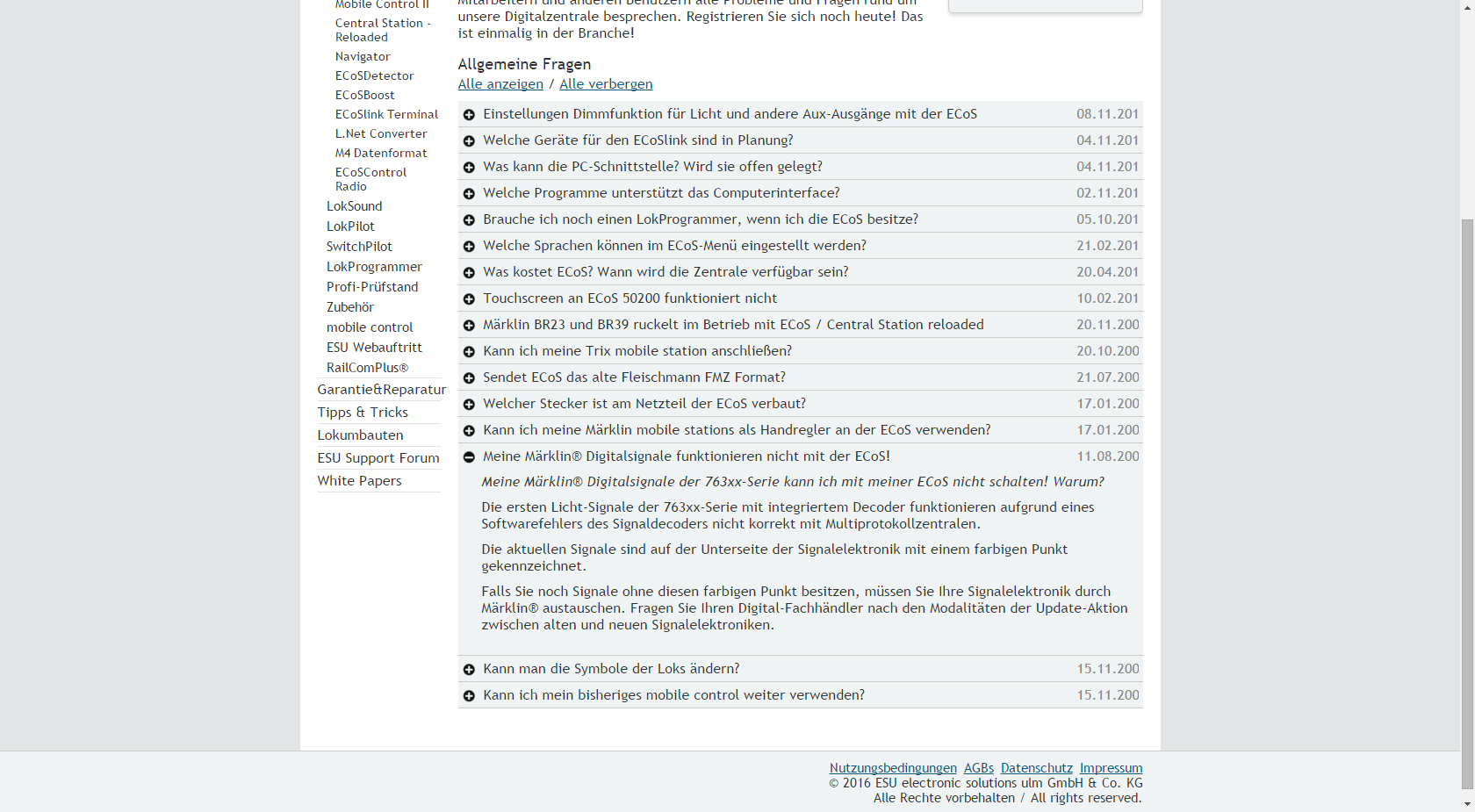

Jeg har i ESU's Support læst at de tidlige Märklin signaler 76xxx har en softwarefejl, så de ikke fungerer korrekt. Man skal have dem byttet hos Märklin, såfremt de ikke er forsynet med en rød prik på undersiden af signalelektronikken. Mine signaler har ikke en rød prik! Kan det være årsagen til, at de ikke kan installeres igen? De fungerede dog nogenlunde med den gamle EcoS.
http://www.esu.eu/support/faq/digitalsy ... lzentrale/
Jeg overvejer at glemme alt om de gamle signaler. Det var heller ikke let at få dem til at virke tidligere. De nye Märklin 764xx er dyre, men nemmere at installere. Jeg har lyst til at prøve Viessmann signaler, som tilsyneladende er gammeldags, men måske fungerer de bedre. Er der nogle der har erfaring med Vismann signaler i samarbejde med Ecos 50200?
Mvh Ivar
