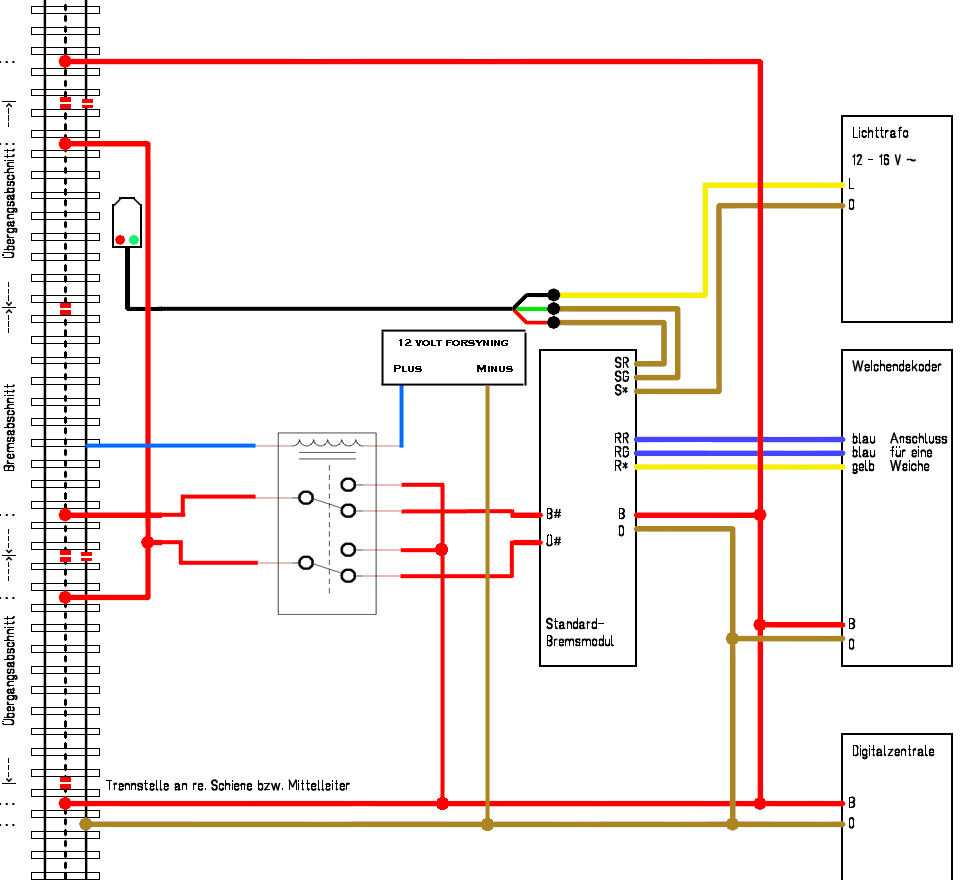

Da der skal køre flere styrevognstog på banen, ønsker jeg at stop/bremseafsnit først aktiveres når toget når et bestemt punkt i selve stop/bremseafsnittet. Altså når signalet står på rødt.
Umiddelbart har jeg bare monteret K83 med bogobit bremsemoduler eller K84 hvor der bare skal være stop, og det kører tilsyneladende fint. Men så så jeg en fin løsning på Klaus Moppes hjemmeside ("stop af digitale tog"), der jo netop løser denne opgave.
Spørgsmål 1: Kan mine indkøbte bistabile relæer, HONGFA HFD2/012-S-L2-D, klare at stå og "trække", i det tilfælde at toget holder stille i længere tid? Jeg har benyttet mig af isolerede skinnestykker, som Klaus anbefaler. Eller er det en helt anden løsning der skal til?

Hej Flemming - og velkommen til.
Den der side med "stop af digitale tog" kender jeg alt til :-)
Men nu du har Bogobits, hvorfor så ikke genbruge dem?
Jeg har taget udgangspunkt i tredje side i "tilslutningsvejledningen" for Bogobit classic moduler (denne), som du muligvis bruger, hvor lyssignaler styres af Bogobitmodulet.
Alt jeg har gjort er at tilføje et 2 polet skifterelæ mellem Bogobit modul og skinnerne og ladet relæet styre af "sporbesatmelding" i stopstykket.
Så har du fuld styring af bremsemoduler og sikkerhedsovergange i begge ender af strækningerne fra bremsemodulerne.

Mange tak til Klaus.
Du har vist også hjulpet mig engang før i et andet forum :)
Det er selvfølgelig logisk! Jeg havde placeret relæet før bremsemodulet. Og så skal jeg have fat i nogle 2 pol skifterelæer, istedet for de bistabile jeg har købt.
Så har jeg straks 2 nye spørgsmål:
- den extra strømforsyning , er det en DC forsyning? Og kan minus fra den forbindes med 0 på skinnelegemet, sådan som du har vist?
Der er 18v DC til rådighed på min bane, så det er fint hvis det kan lade sig gøre sådan.
- er der en særlig type relæ jeg skal lede efter?

Hvis du finder 12 Volt DC relæer er det en 12 Volt DC strømforsyning du skal have fat i. Finder du 24 Volt AC relæer, er det en 24 Volt AC transformer du skal have fat i.
Det vælger du selv.
Bruger du 12VDC relæer, foreslå jeg at du kobler minus til "skinnestel" og plus til relæerne. Strømforsyningen må kun bruges til dette formål - ikke andet!
Specielt relæ? - næh, bare et helt almindeligt der ikke bruger for meget strøm (som dine bistabile).
Det vælger du selv.

Tak igen, Klaus
Det er jo også relæer spændingen bliver brugt til der.
Flemming
Må strømforsyningen heller ikke bruges til de K83-ere der har ekstern forsyningsindgang, feks Viessmann 5211?Bruger du 12VDC relæer, foreslå jeg at du kobler minus til "skinnestel" og plus til relæerne. Strømforsyningen må kun bruges til dette formål - ikke andet!

Jeg kan kun sige at så længe den ene skinne skal blandes ind i det, vil jeg ikke anbefale at du kobler den til andet end de relæer.
Elles har du pludselig en forbindelse mellem digitalsignalet og den separate forsyning til dine dekodere - det vil jeg ikke anbefale!
