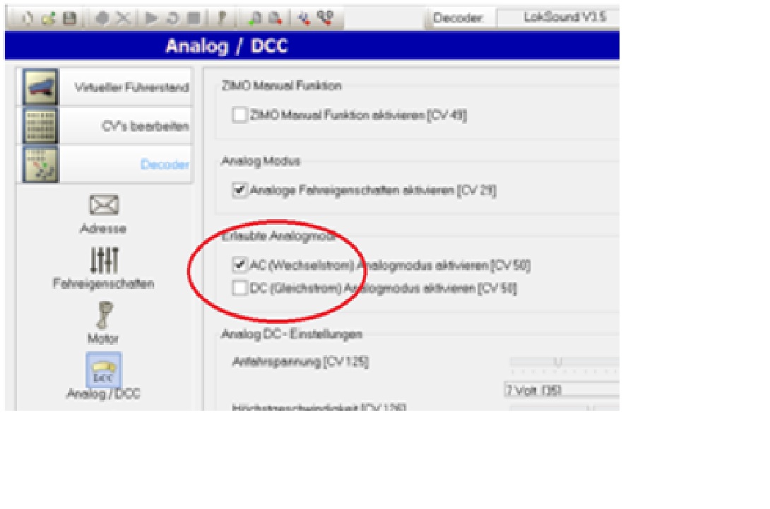

Bremsemodul 72442 fra Märklin er i brug, ligeledes bremsemodul 5232 fra Weissmann, Det virker og har kørt upåklageligt med mange forskellige lokomotiver, og hermed også forskellige dekodere. For nylig modtog jeg årets insider model 39030 BR 18.537. Den løber løbsk, på èn bestemt Weissmann bremsestrækning, men ikke på Märklins bremsestrækning. De tilhører samme booster kreds. Det virker som om at DC skal "afbrydes" ligesom man gjorde med de ældre ESU V.3.5 dekodere, (CV50) netop for at undgå løbske lokomotiver.

Jeg har prøvet at frakoble DC med CSII, inde i CVet - 29.2.50.1, DC konfiguration, uden det blev afhjulpet. Lokomotivet ignorerede herefter alle bremsestrækninger.
