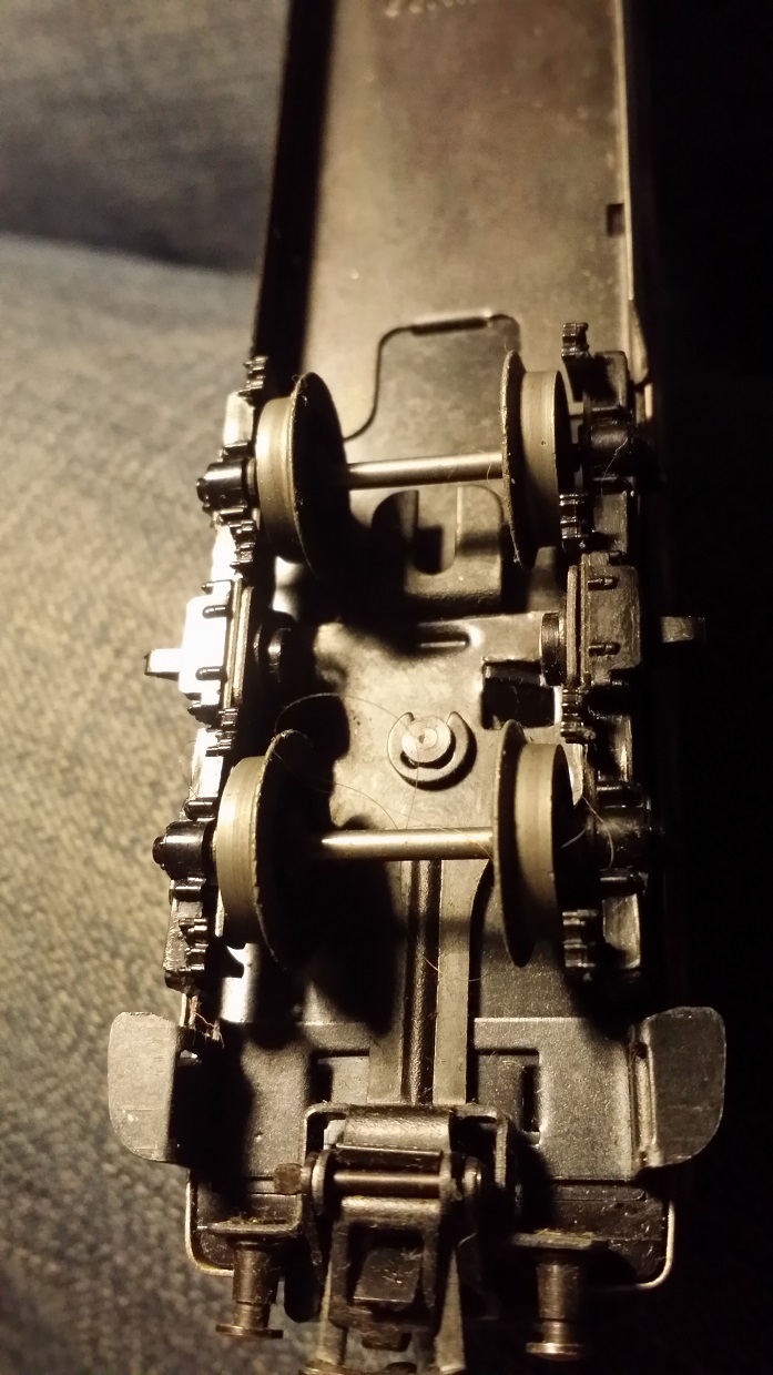

Kort spørgsmål. Hvad reservedels nummer har lysmontering til den afbildede vogn? Jeg har lige brugt 3 timer på Ebay :-) Og kan ikke finde det...

det ligner bunden af en ældre Märklin vogn
så jeg ved ikke om 7198 kan bruges

Det er en ældre vogn.
Det eneste fornuft jeg kan finde på den er Speisewagen 36201, men det passer på mange andre kan jeg se fra mine søgninger.
Problemet ligger jo i at der hvor man kan montere der ligger lige under bag akslen.

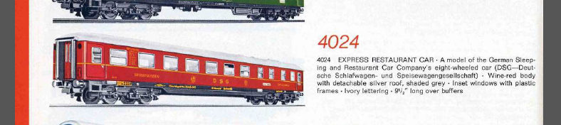

36201 er nummeret på selve vognen.
Märklins varenummer er 4024. Den benytter interiørbelysning nr. 7077 og slæbesko 7198. Begge kan leveres fra fabrikken.

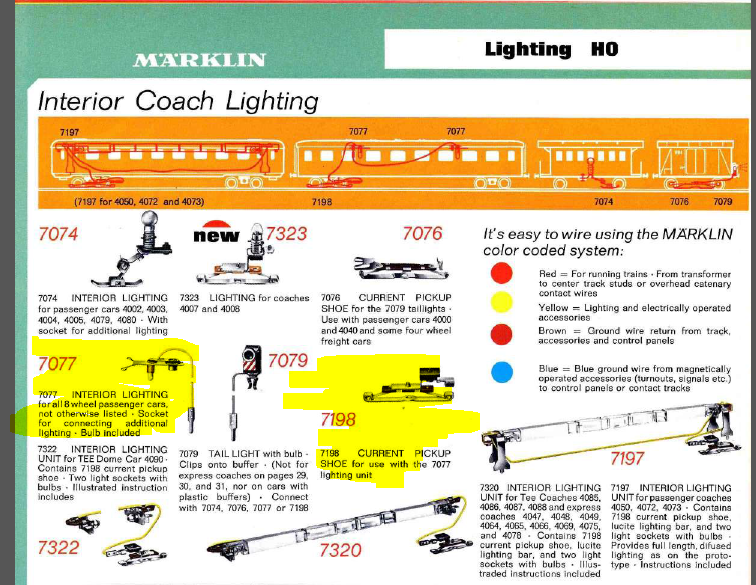

Hvis det har interesse er her uddrag fra kataloget 1971, hvor vognen var med for sidste gang. :-)
Re: Lys i vogne
Taaaaaaaaaak.
Lige hvad jeg manglede :-)
Tusind tak gutter.
Tusind tak gutter.
