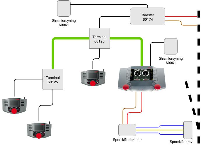

På tegningen kan du se mit test-setup. Det bestod af flere mobilstationer, samt to booster-kredse. Jeg ville vide, hvordan systemet reagerede, og hvor meget kontrol jeg havde med booster-kredse der ikke var ramt af overbelastningen.

Jeg testede ved at hælde et tog i et forkert stillet sporskifte, og dermed en forkert polarisering af hjertestykket. Overbelastning, sagde manden.
Følgende sker ved overbelastning
1. Boosteren i den kreds, hvor overbelastningen finder sted, vil nødstoppe sig selv. Alle andre booster-kredse er ikke ramt af nødstoppet og fungerer som normalt.
2. Centralstationen giver besked om at en overbelastning har fundet sted, samt alle mobilstationer indikerer overbelastning ved at tænde deres røde stop-knap (det er ikke det samme som nødstop, du kan betjene mobilstationen fuldstændig normalt).
3. Fra en vilkårlig mobilstation kan jeg nu kalde sporskiftet op og stille det korrekt.
4. Fra min Central Station 2, eller fra en vilkårlig mobilstation, kan jeg ophæve nødstoppet i booster-kredsen og alt er normaliseret.
