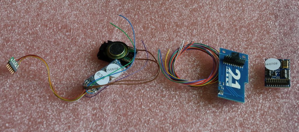

Hej igen.
Jeg tror, jeg har fundet i mine gemmer nogle dioder som svarer til dem på diagrammet. Der står 1N4001 på. Se foto.
Men jeg er efterhånden mest til at bytte dekoderen til nogle funktionsdekodere.
Jeg læser på æsken en pris på 945,- kr. Det skal jeg selvfølgelig slet ikke have for den. Kun så jeg kan købe nogle få funktionsdekodere af 150,- kr. stykket.
Jeg har prøvet at sætte dekoderen i en gammel Fleischmann lokomotiv med 6-pol Schnittstelle. Den virker tilsyneladende okay også med lyd igennem.
PS: Jeg har da også fundet en anden dekoder i mine gemmer - også ubrugt. Se foto.
En 21-pol ESU 52614 LokPilot V3.0 Decoder (uden lyd).
Hertil har jeg en adapter 51968, som kan konvertere 21-pol til 8-pol.
Den kan fint gå i samme ombæring for 75,- kr.
Hvor findes gode steder hvor den slags kan udbydes til salg? Jeg har ingen erfaring med at sælge modelbaneting.
Jørgen L.

- Indlæg: 4858
Re: Ingen blå ledning til lys (+) på 6-pol Dekoder
En loksound 3,5 micro med 6 polet stik er måske ikke så let at sælge. Den er mest til enten Fleischmann (det holder fast i det stik), eller skala n folk.
En LP3 med 21 pin stik burde ikke være så svær at afsætte til 75 kroner.
Prøv diverse fora, den blå avis, gul og gratis, samt evt qxl. Måske en forhandler vil bytte dem ind?

- Indlæg: 4858
Kom til at se på dine billeder. På din loksound er der pluspol, bare ikke i stikket, men den blå ledning.
Du kan - hvis du vil - blot skifte det 6 polede stik til et 8 polet og selv montere de sidste to ledninger...
