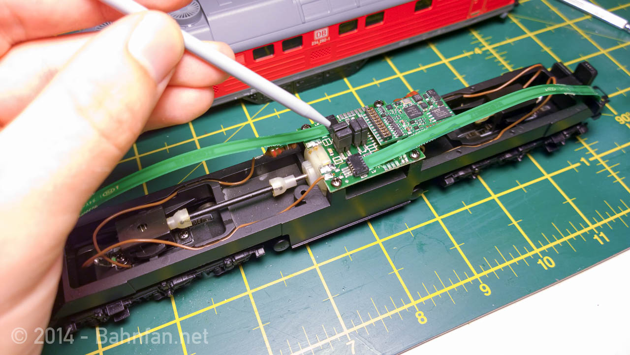

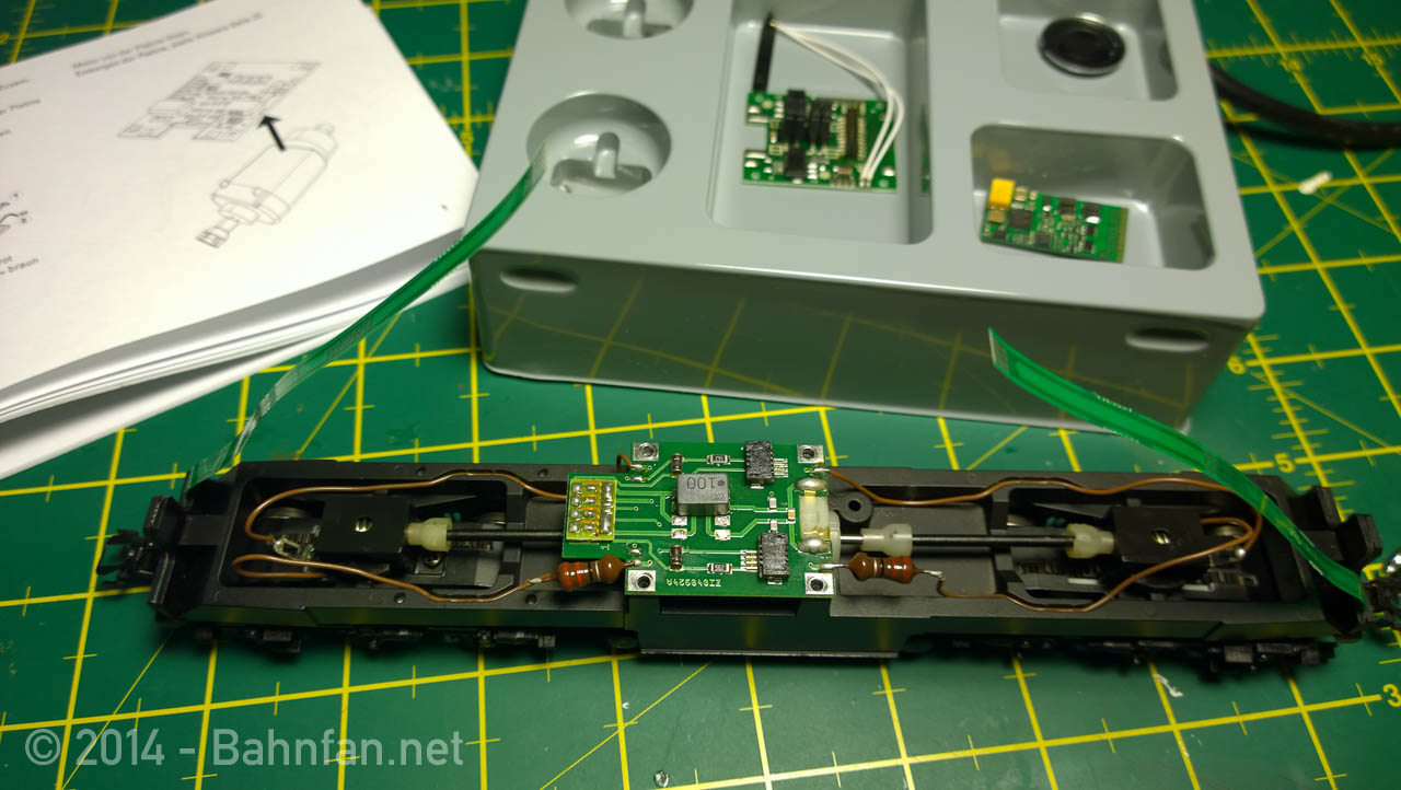

Jeg har hygget mig med at bygge et af de der plug 'n' play lydsystemer i en BR 234 (Ludmilla). Jeg har beskrevet fremgangsmåden og programmeringen på min blog.
http://www.bahnfan.net/post/2014/08/08/ ... -from-trix
Lydekoderen er en Märklin "mSD". Kittet hedder 60948 og er designet til indbygning i Märklin/Trix lokomotiver af typen ER20 (Hercules), TRAXX og klasserne 232 og 234 (Ludmilla). Det er den gamle "Hobby"-platform. Lydekoderen kommer med højttaler og nyt bundkort til lokomotivet. Prisen er pt. 599 kr. hos Dorthea i Give, hvilket er pænt billigt for en lyddekoder.
Hvis du vil bruge dekoderen i andre lokomotiver (ikke kun Märklin) fås den også i all-round kits, hvor der bl.a. følger to slags højttalere med. Den fås som både 21-MTC og 8-pin NEM. Dekoderen er NMRA kompatibel og supporterer DCC, mfx og MM. Kan opdateres med nye lyde, firmware osv. Enten via Central Station 2 eller Märklin Sound-Programmer hardwaren og en pc.
