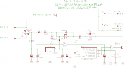

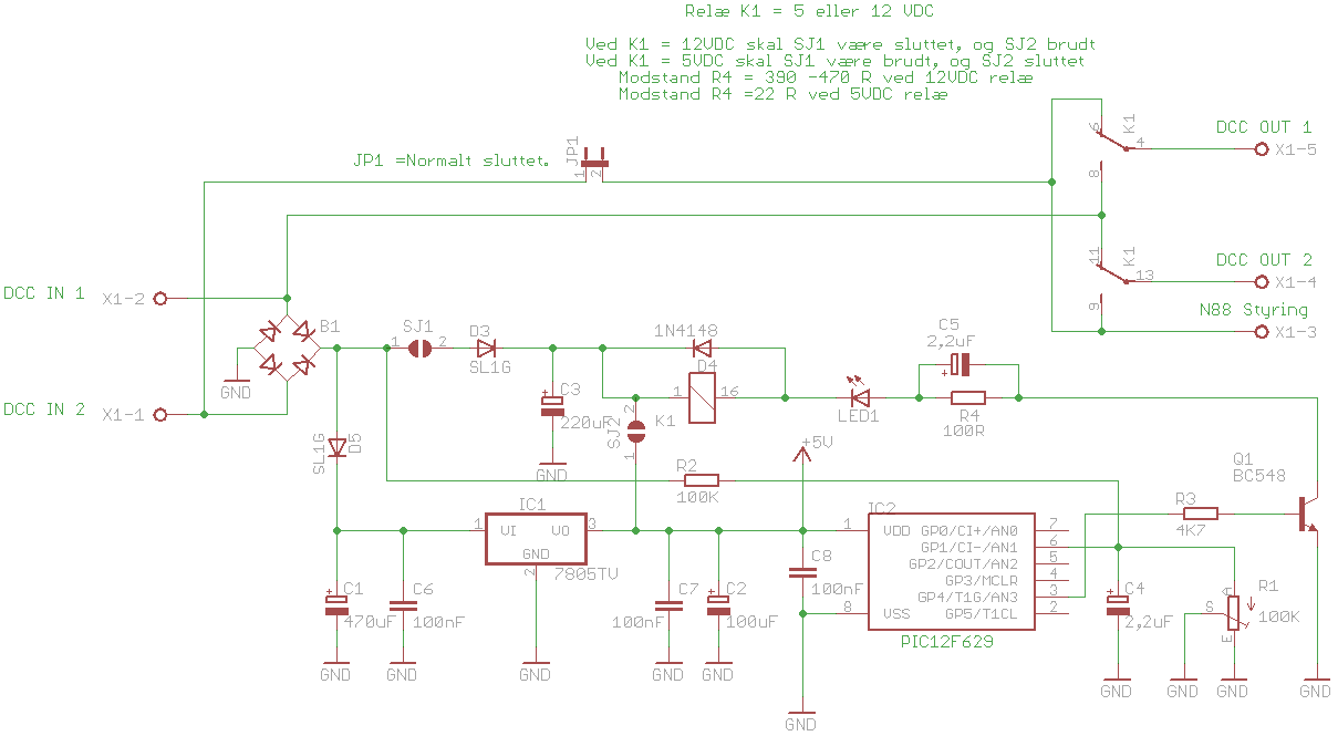

Yep, selvfølgelig kommer herSkott skrev:Har du et diagram, du vil vise af modulet?
Skott
- Indlæg: 318
- Skinnesystem: peco code 75
Re: Vendesløjfemodul - hvilket
Tak for det.
Det er jo ligefremt - al styringen ligger i PIC'en :)
Diagram tegnet i Eagle :)
Jeg formoder, R1 styrer følsomheden på relæet?
Smart måde, at forberede konstruktionen mod to spolespændinger på relæet vha. SJ1 og 2. Men vender LED1 ikke forkert på diagrammet? C5 og R4 danner de en forsinkelse til LED'en eller, hvad er deres funktion?
