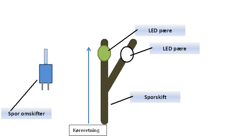

Det drejer sig om styring af sporskift med en omskifter knap og en lampe der tænder når køreretningen er sat.
Kan det lade sig gøre da sporskiftet jo ikke må stå med fast spænding.
MVH. Carsten

Ofte bruger man kontakter på sporskiftedrevet som styrer tilbagemelding fra sporskiftet. Men måske har de sporskiftedrev du bruger, nogle indbyggede muligheder som jeg ikke kender. Kig i fabrikantens dokumentation.Carsten Hansen skrev:Det drejer sig om styring af sporskift med en omskifter knap og en lampe der tænder når køreretningen er sat.

Hvis dine drev ikke har endestop, findes der en kobling, hvor en 1 pol omskifter ON - ON, et par kondensatorer og en diode kan klare det, hvis omskifteren udskiftes med en 2 pol kan der tilsluttet to dioder til stillingsvisning.Carsten Hansen skrev:Roco HO 2skinne,Digital
Hej, jeg syntes jeg har ledt alle vegne men uden held, så måske her ;)
Kan det lade sig gøre da sporskiftet jo ikke må stå med fast spænding. MVH. Carsten
Jeg skal se om jeg kan finde et diagram.

Præcist hvilke Roco skinner drejer det sig om?

Det er Roco Line uden ballast.moppe skrev:Præcist hvilke Roco skinner drejer det sig om?
Mvh. Carsten
