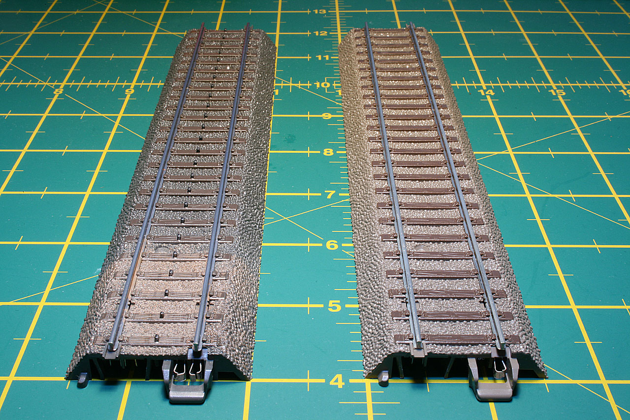

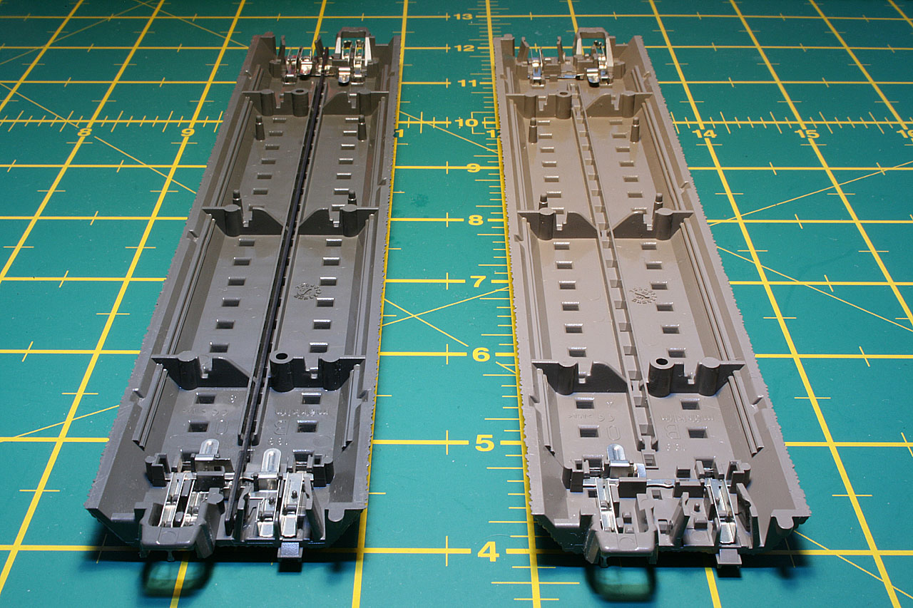

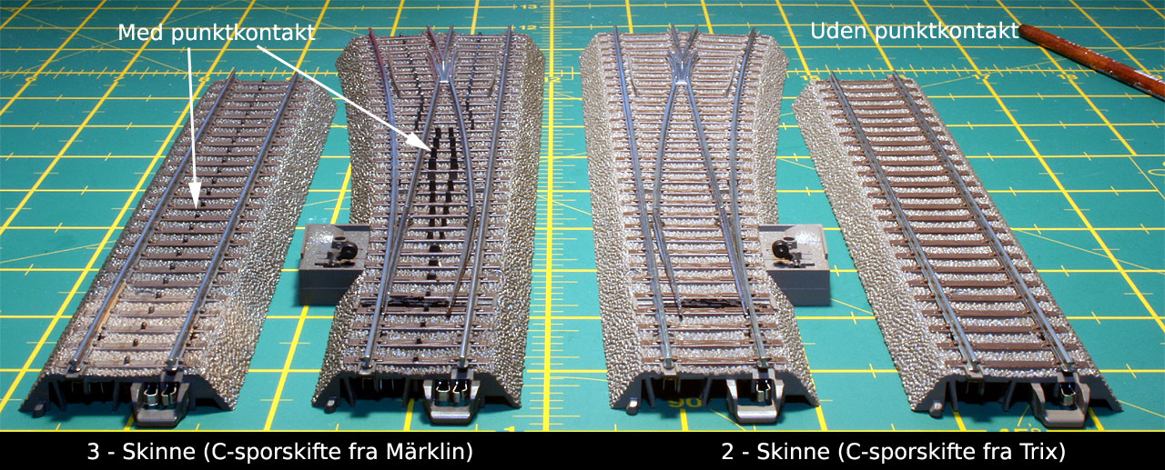

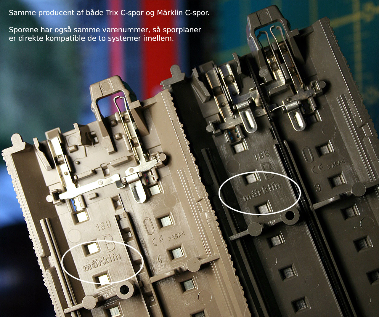

Det er også muligt at vælge et startsæt med Trix C-sporet, så er man ude over at det ikke passer med andre, man har stadig mulighed for at købe et startsæt med Mobil Stationen og man kan stadig køre med MyWorld togene (såfremt det ønskes).
Der en stak på lager hos Märklin-shop:
https://www.maerklinshop.de/index.php?s ... ype=search
Der er i årets nyheder ikke så mange startsæt fra Trix, men tidligere års udgaver ligger rundt omkring hos forhandlerne.
Note til Frillen: Trix er Märklins 2-skinne-mærke. Trix C-sporet er det samme som Märklins C-spor, men beregnet til 2-skinne/jævnstrøm og derfor uden midterleder.
