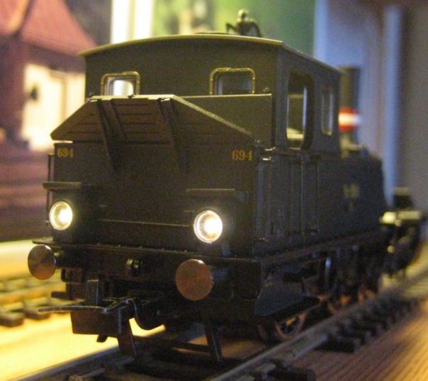

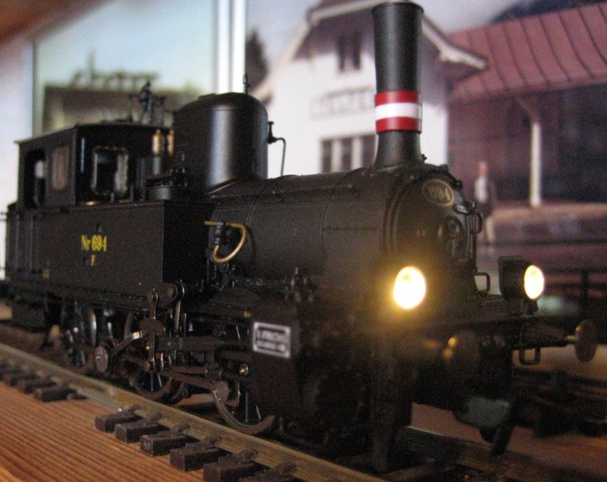

Her er så den fine F- Maskine med Rangerlys efter Ranger reglementet af 1935.
Det vil sige to hvid lys i begge ender på samme tid.
Min F 694 er udrustet med Zimo MX dekoder.
Jeg startede med at sætte acceleration og bremse forsinkelse til nul dvs. CV3: 0 og CV4:0
Så Dæmpe lysets styrke til den fjerde del, CV60: 64.
Derefter knap F1 til rangerlys CV 35:3.
Nu kan F 694 køre fint langsomt og ved at taste F1 lyser rangerlyset.
Nu er det mig der styrer regulatoren og ikke dekoderen.
Jeg fjerner konsekvent Acceleration og bremseforsinkelse på alle mine dekodere, så jeg som Lokomotivfører styrer toget og ikke dekoderen.
