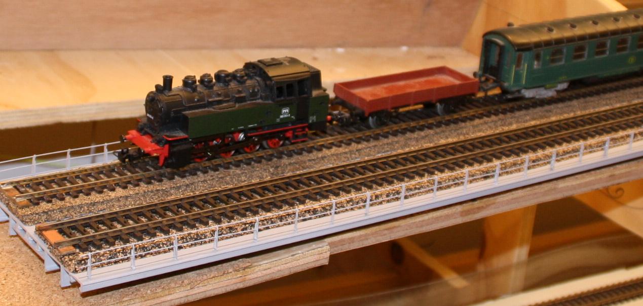

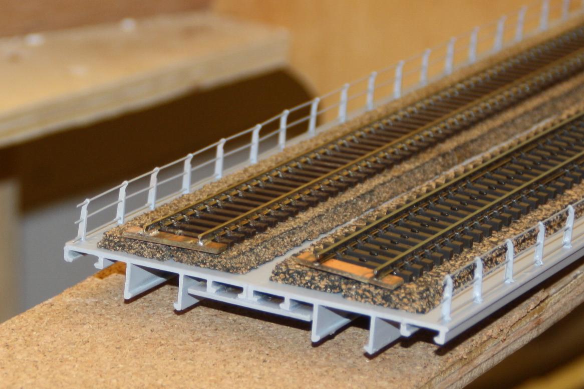

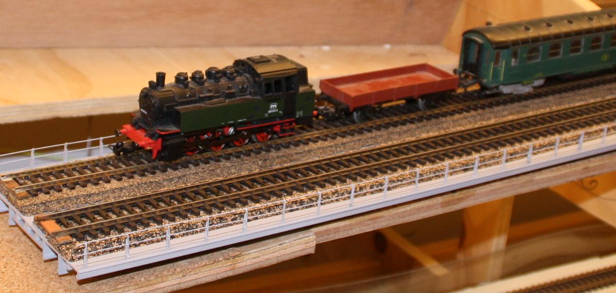

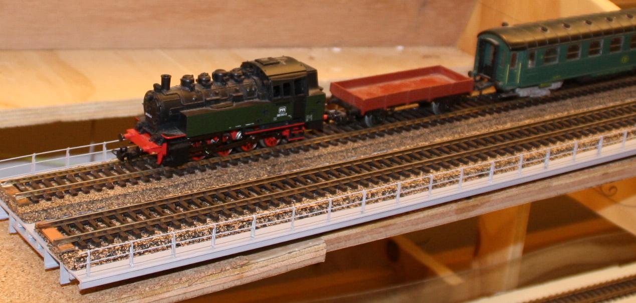

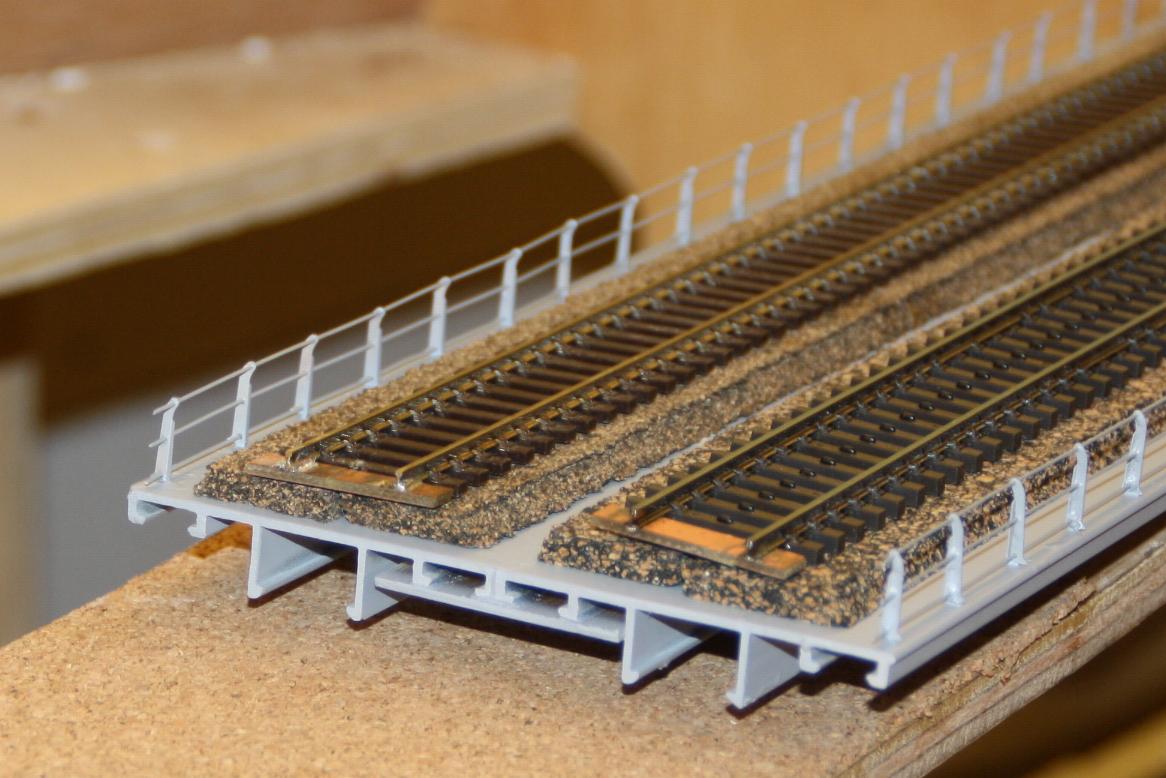

Så er den gal igen - en ny bro har set dagens lys.
En betonbro. Bygget af resterne af nogle alu-profiler til taget til en udestue! 2 stykker blev limet sammen ved siden af hinanden. En smal bundplade blev limet på undersiden for at sikre den samlle kant-sammenlimning.
Gelænderet er fra EPOKEMODELLER - og så en gang maling.
Gert
Her ses tydeligt alu profilernes form.
her vist med skinner og tog på broen.
broen er 50 cm lang
broen er 50 cm lang

Det er genialt, Gert!
Det ligner lidt sektionerne til Vestbroen mellem Fyn og Sprogø.

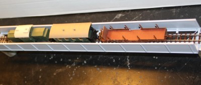

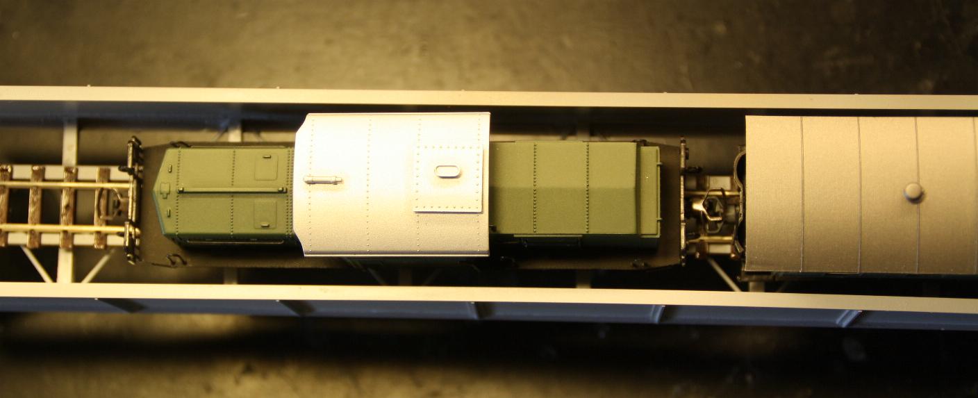

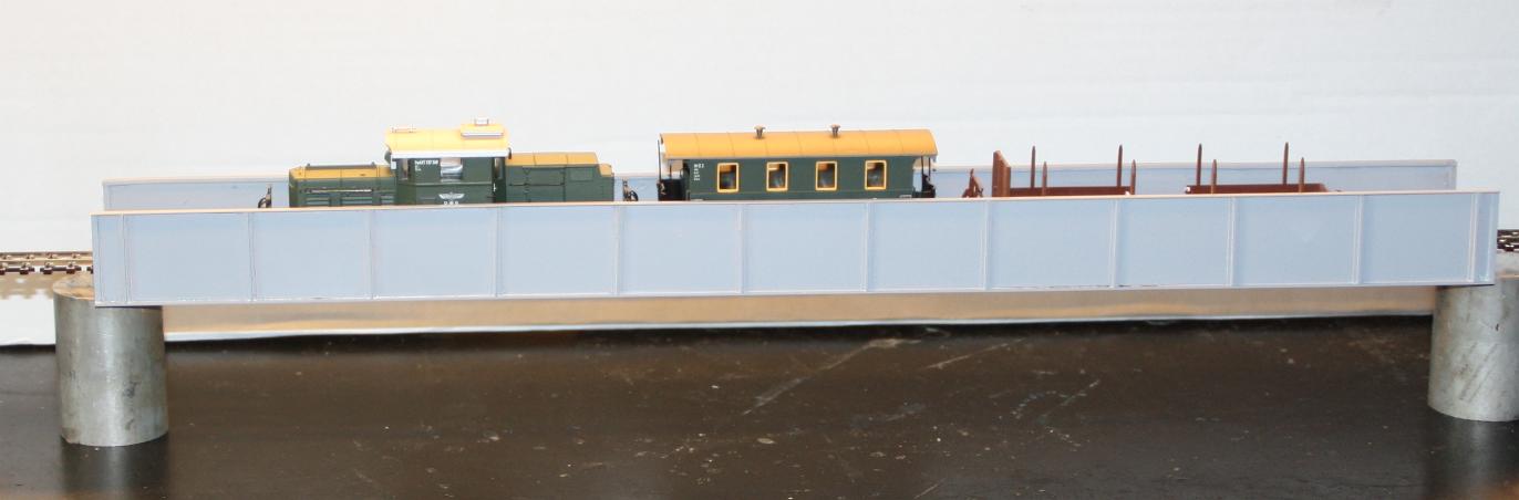

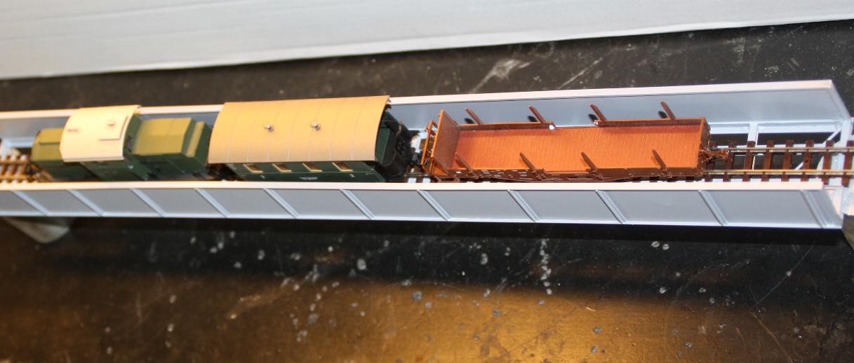

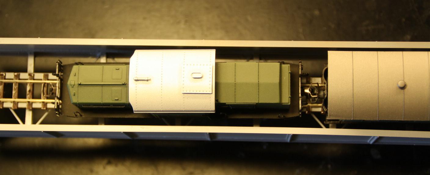

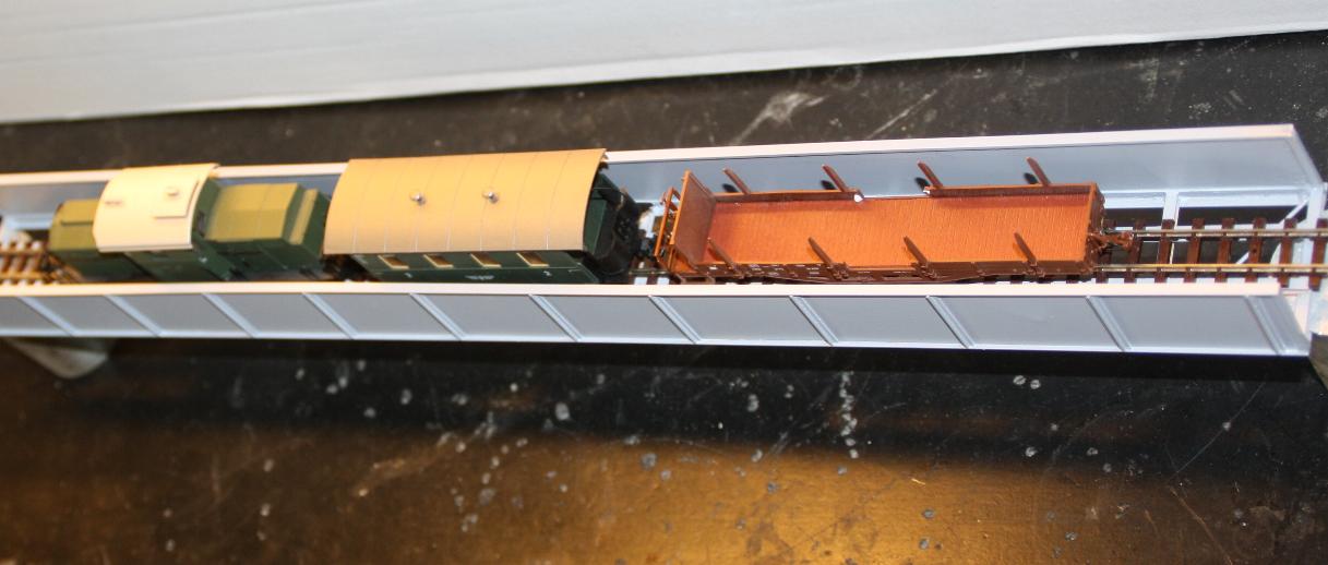

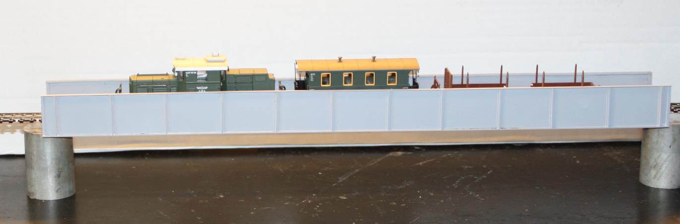

Nu er endnu en bro ved at være klar til aflevering til banen.
Denne gang drejer det sig igen om en bro til smalsporsbanen. Den er igen af en anden type end de øvrige. Her var opgaven at bygge en 45 cm lang bro med ringe vertikal udsttrækning under sporet. Det blev derfor en bro med pladedragere vendt opad.
Endnu mangler gangbrædderne. Som de øvrihge broer er den her i grundfarve.
Gert

Fine sager, Gert!.
Det kunne da være interessant med en "opsamlingsrunde" på et tidspunkt, hvor du viser billeder af broerne indbygget på anlægget - pyt med at landskabet evt. ikke er færdigt endnu - når landskabet står færdigt kan du så jo evt. lave en "opsamlingsrunde" mere :)
