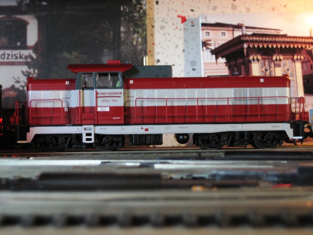

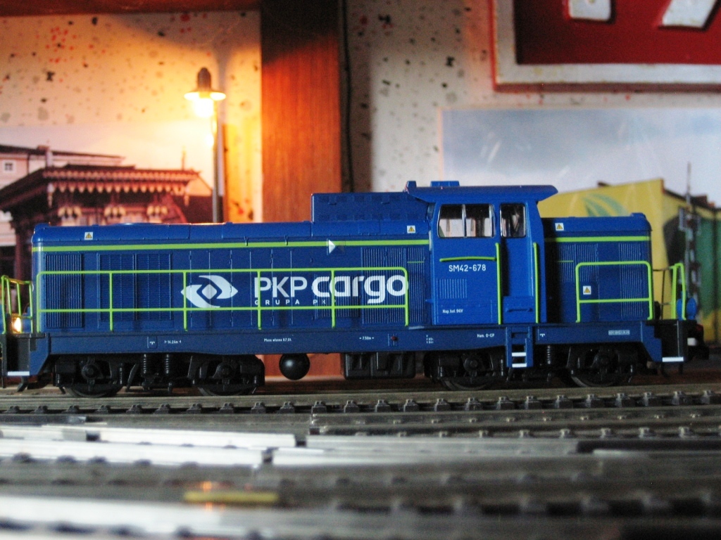

Nu er der kommet 5 Polske PKP SM42 diesel ranger maskiner til samlingen, samt en SP42, SP42 er samme maskine men med Dampvarmekedel.
En blå Cargo, SM42-678

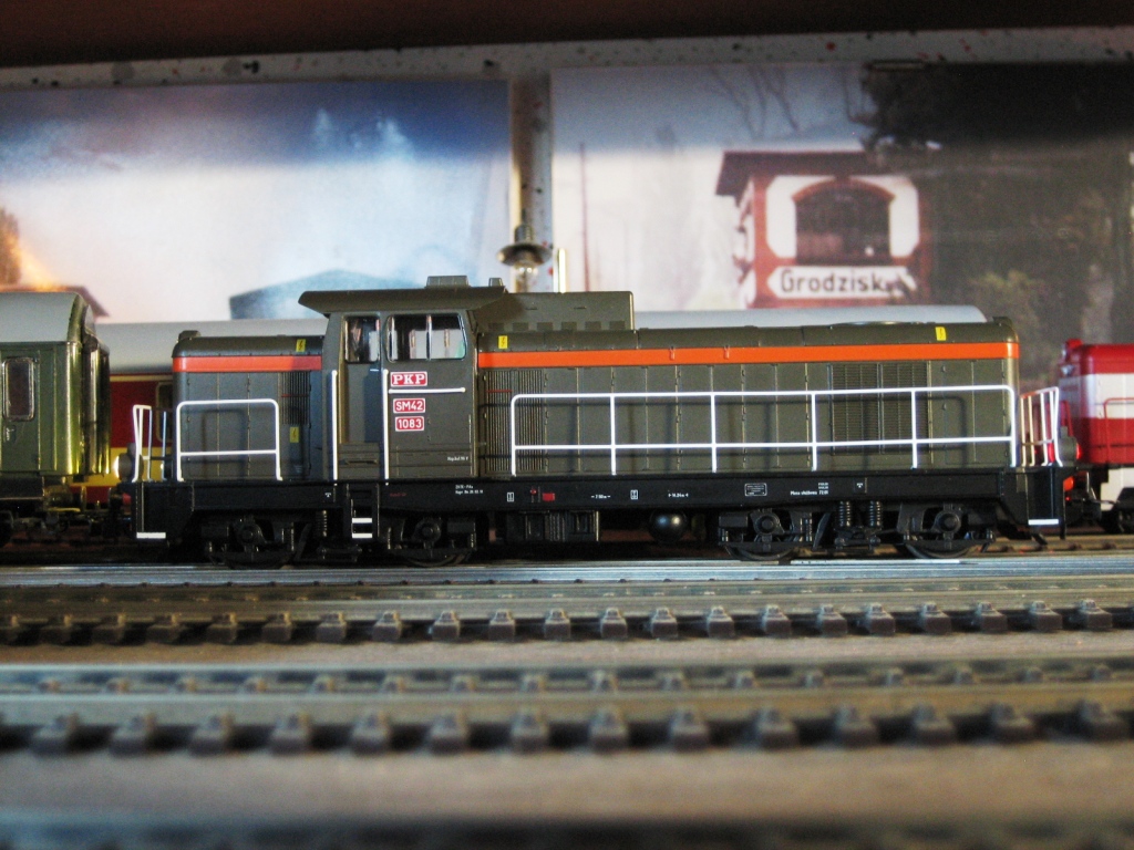

En mørkegrøn SM42-1083
En rød Regionalna, SM42-593

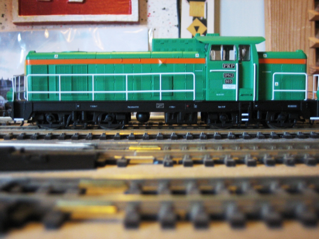

En Lysegrøn SM42-865

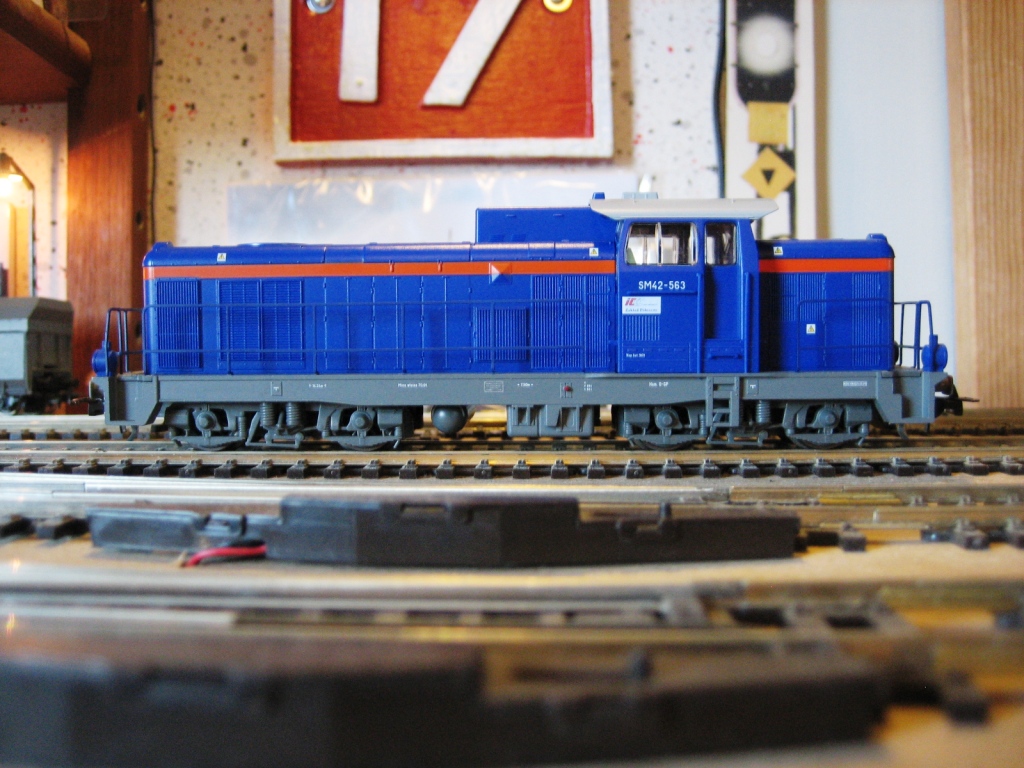

En Blå Intercity, SM42-563

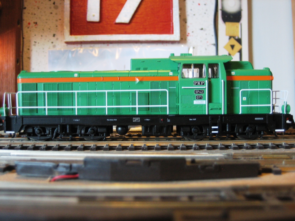

En Lysegrøn, SP42-071. Bag førerrumet ses udstødningen for Varmekedlen.

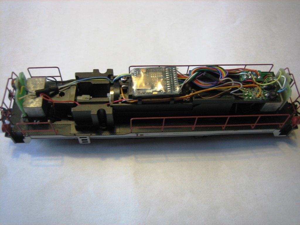

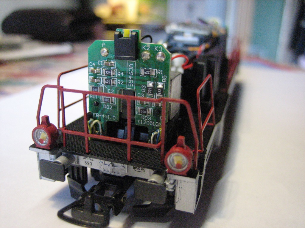

Kører super, med 8 pin dekoder, jeg har ombygget dem så jeg kan slukke de røde sluttere op mod stammen, bruger ESU Lokpilot 4.0.

Jeg holder med Moppe, skriv endelig mere om dine polske tog. :-) Jeg kunne også godt tænke mig at se, hvordan du har bygget dem om, så du kan slukke de røde slutlys. Det er lidt min kæphest når det kommer til lokomotiver, for det skal de altså helst kunne. :-)

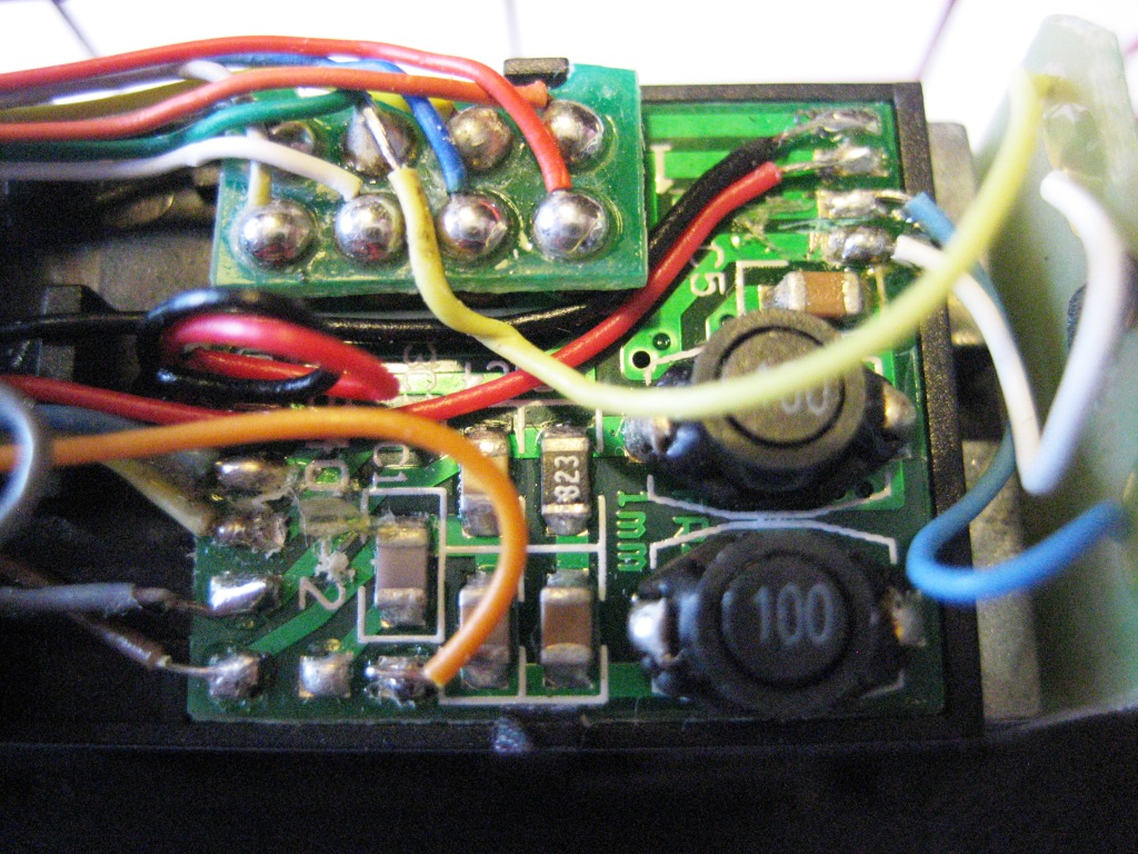

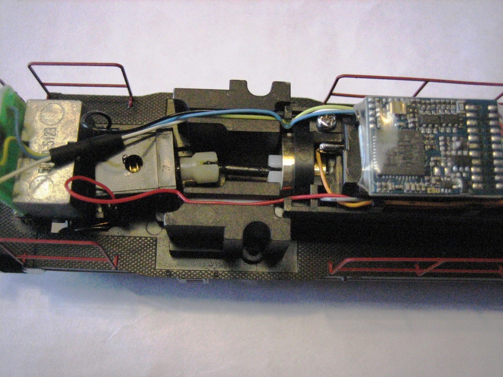

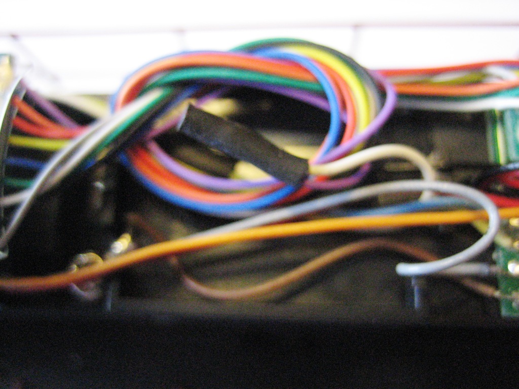

Sådan Lidt rettet.
Lidt rettet, som det kan ses, er det "bare" at flytte den ene hvide ledning til Aux1 og den ene gule til Aux2, på lokpilot 4.0.
Samt programering så de kun lyser i baglens retning, altså bagerst.
