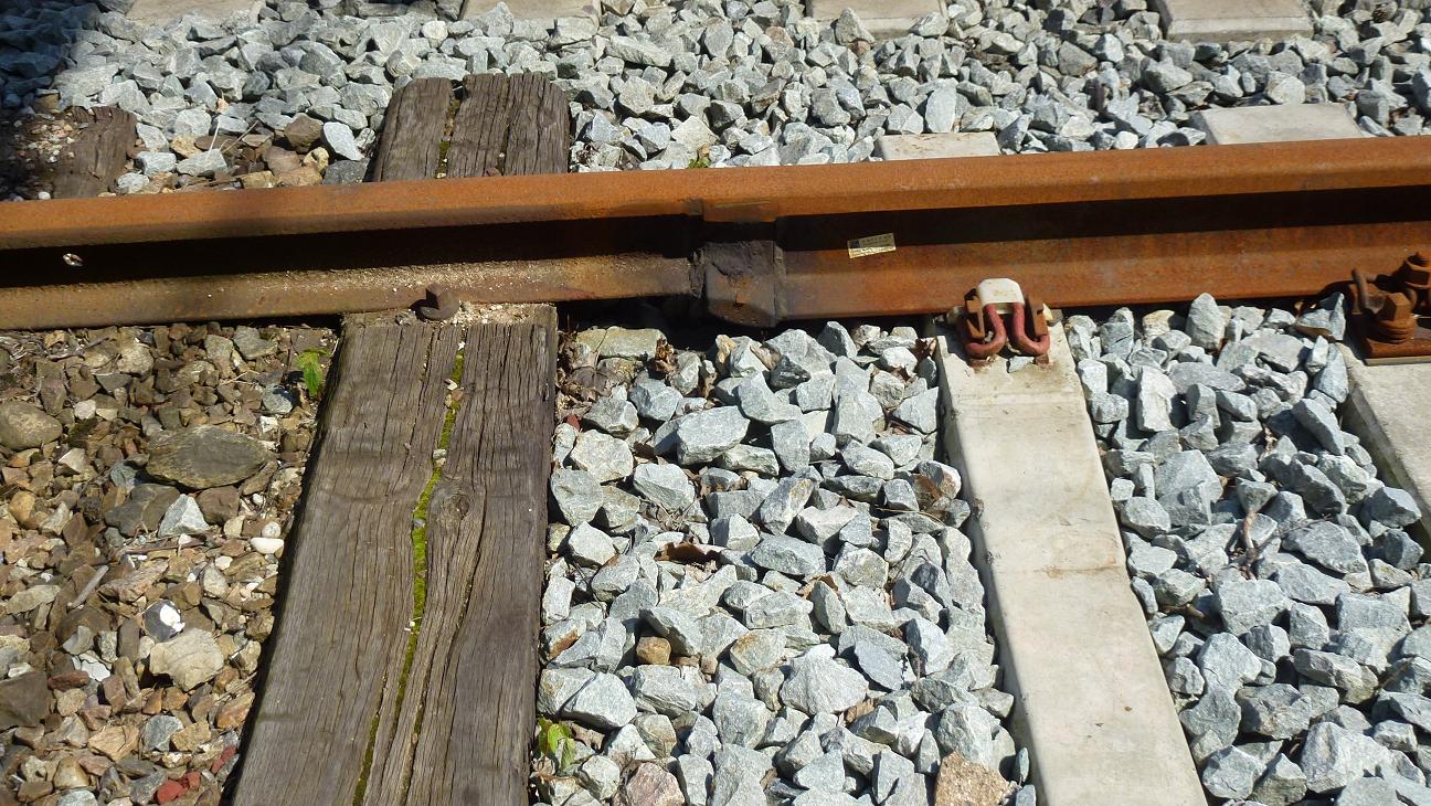

Ved et besøg sidste år, på Fredericia station.
så jeg dette spor i nordenden af stationen, hvor de har udskiftet mange af sporskifterne,
der kan tydeligt se overgang fra et sporprofil til at andet.
det kan jo også efterlignes i model, jeg har lavet flere af den slags i JMJK, hvor jeg filer 4mm af top og skinnekroppen af det høje profil
og lader bunden gå ind under det lave profil, så er det lige til at lodde sammen og kan efterligne en termitsvejsning.
