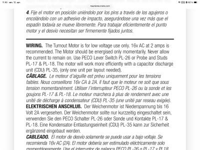

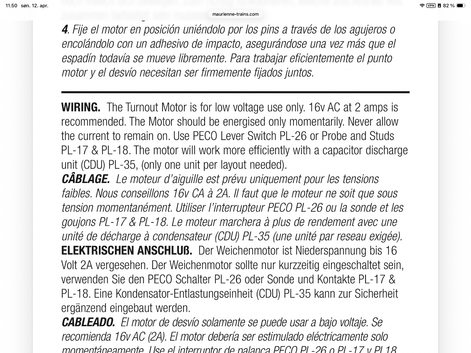

Søren skriver at PECOs PL-11 drev trækker 6A, og med de ca. normale 16 volt er det da en heftig trafo, der skal levere den impuls.
Jeg har også googlet lidt og fundet brugsanvisningen, og her skrives at der anbefales 16v AC med 2 amp. / se vedhæftet …..
Jeg har også googlet lidt og fundet brugsanvisningen, og her skrives at der anbefales 16v AC med 2 amp. / se vedhæftet …..IMG_1017.png
En trafo kan ofte levere højere strøm kortvarigt.
Men de anbefaler også brug af CDU (en kondensator), som kan levere en høj strømspids kortvarigt.
