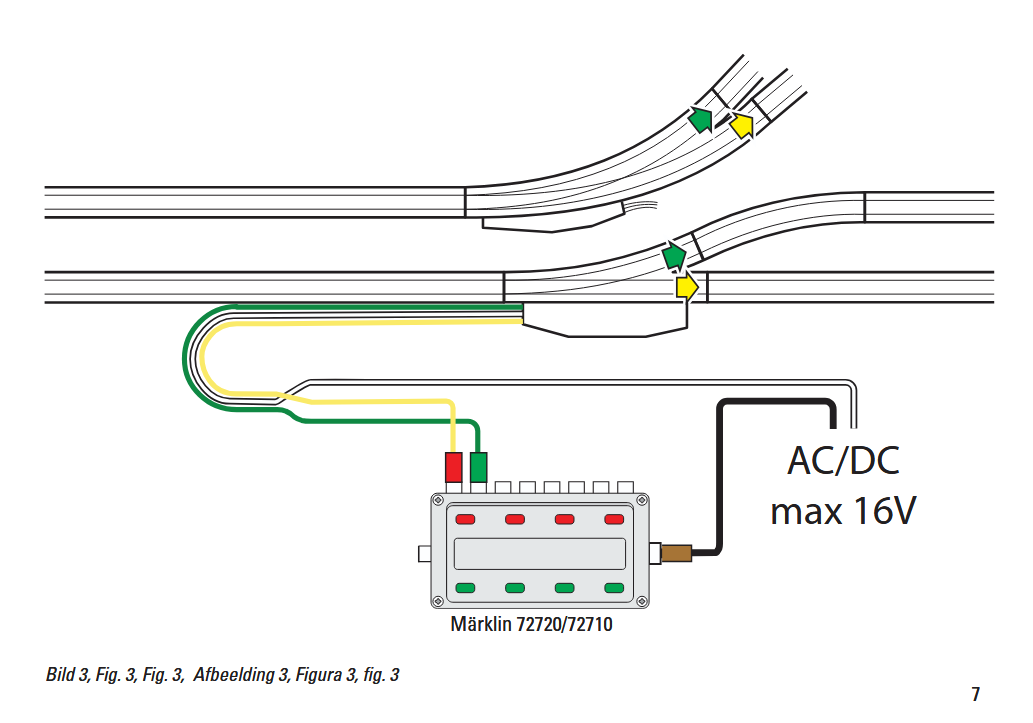

Jeg er ved at bygge en bane op i Minitrix og har købt sporskiftedrev, men jeg er i tvivl om, hvad for noget strøm de skal have. Her tænker jeg på, hvilken strømkilde jeg skal købe, da den, jeg har lige nu, sender 13 Volt ud, og de står og vil ikke skifte, så jeg er i tvivl, om de får nok strøm, eller om det er et andet problem/hvilken et?

Jf. brugsanvisningen max. 16 volt AC/DC. Men altså, du kan sagtens benytte en Märklin 66360 (18 volt) med adapter 84499 og forsyne drevene med den gennem en pult som på billedet.
Hvis du vil digitalisere dem, kan du gøre det med f.eks. Märklin m83 (60832).
