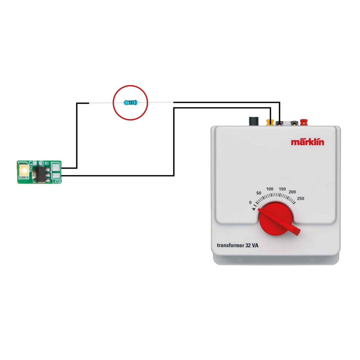

For at anvende produktet sikkert, skal du indsætte en 300 Ohm modstand i kredsløbet.
NOCH fremsender gratis modstande til de som måtte ønske det, du skal blot henvende dig til NOCH med en mail mærket "Reklamation LED".
Du kan også vælge at levere produktet tilbage til forhandleren, alternativt sende det til NOCH og få udbedret problemet.

✅ Setzen Sie einen 300 Ohm-Vorwiderstand ein – diesen bekommen Sie kostenlos von uns inkl. Anleitung! 🙌
✅ Verwenden Sie ein geeignetes Netzteil oder eine Digitalzentrale (max. 16 V)
📦 Sie können Widerstände und Anleitung bei uns anfordern. Schreiben Sie dazu eine Mail, einen Brief oder rufen Sie uns an.
