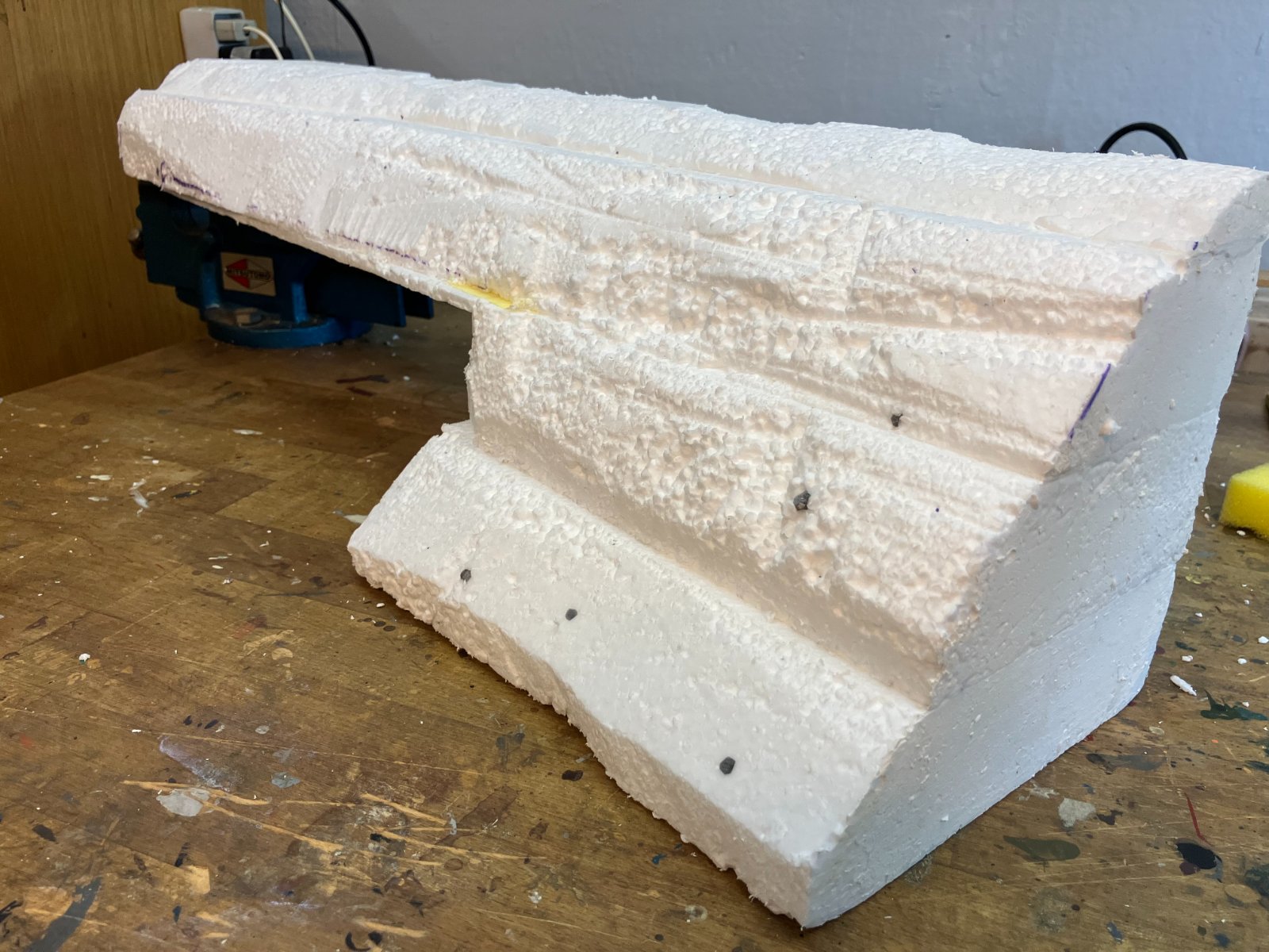

Der er mange skjulte spor på mit anlæg. Et sted ”forsvinder” sporene fra en banegård ind i en skrænt, som også skjuler nogle spor fra en sækbanegård. Denne skrænt er aftagelig. Jeg var ikke tilfreds med den gamle skrænt og besluttede at lave en ny. Med de indsatte billeder viser jeg, hvordan jeg gik til værks.

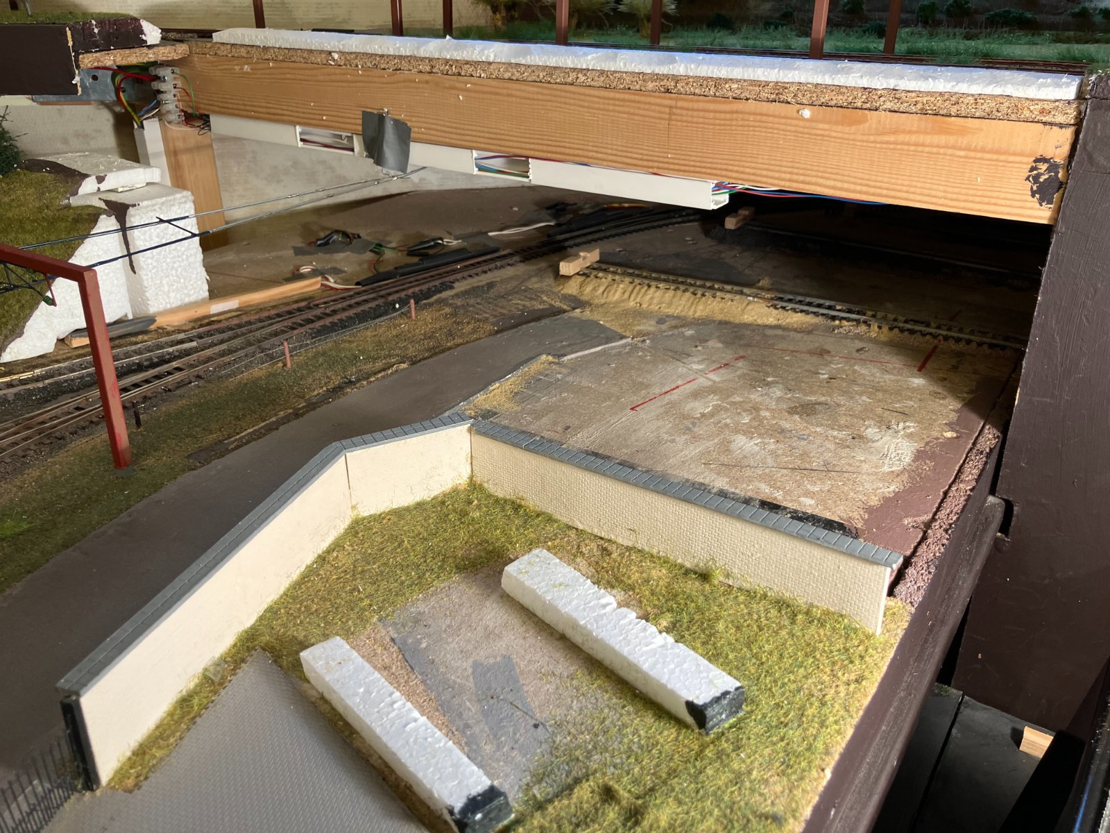

Billede 1: Den oprindelige skrænt er fjernet. Fra venstre kommer sporene fra en banegård og forsvinder ind i dybet, hvor man aner to spor fra en sækbanegård. Anlægget har på dette sted tre etager, idet der er spor både over og under det viste niveau.

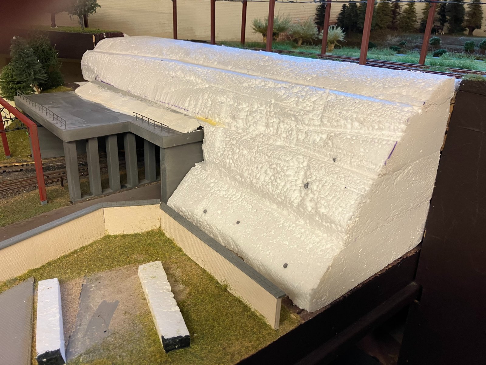

Billede 2: Den oprindelige tunnelportal er sat på plads og styroporplader er skåret til og limet sammen svarende til skræntens nogenlunde form. Både portal og styroporskrænten er aftagelige.

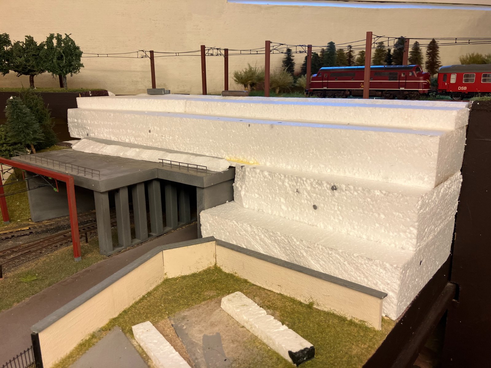

Billede 3: De ”firkantede” styroporplader er nu formet til det udseende, jeg ønskede. Jeg brugte en meget grov fil til formålet, nemlig en hovfil, man bruger til heste. Den er særdeles velegnet og kan købes i rideudstyrsforretninger (f.eks. Hööks).

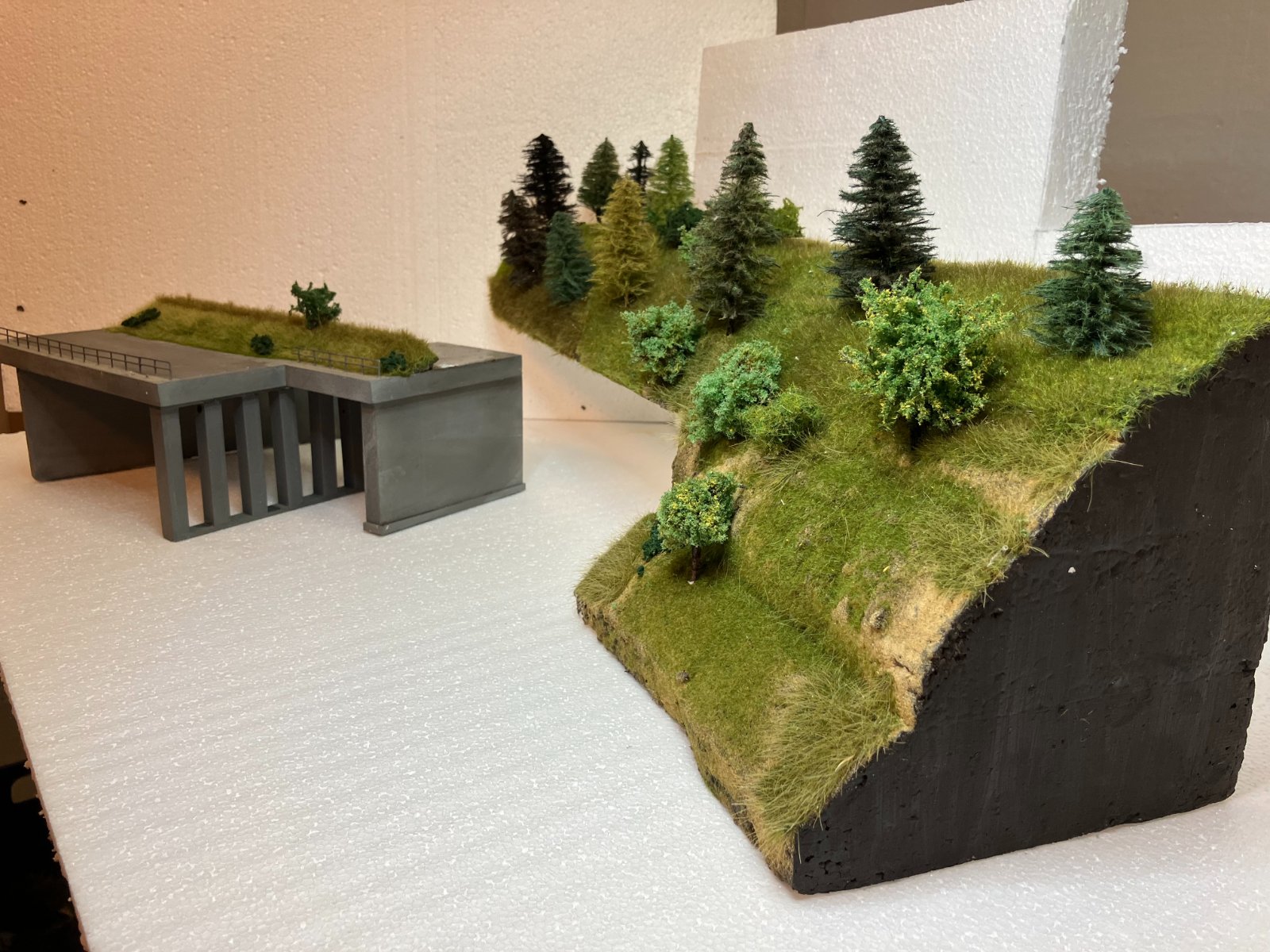

Billede 4: Prøveopstilling af portal og skrænt for at kontrollere, at konturerne passer sammen. Der er limet en lille styroporskråning på portalen for at udglatte overgangen.

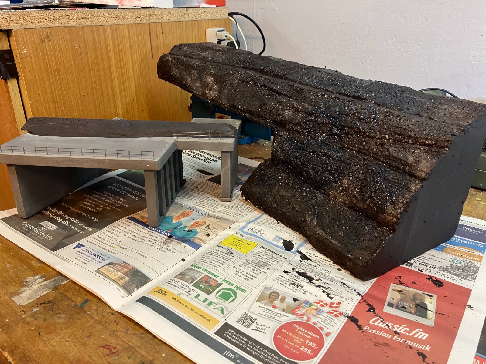

Billede 5: Det hvide styropor har fået en omgang brændt umbra akrylfarve.

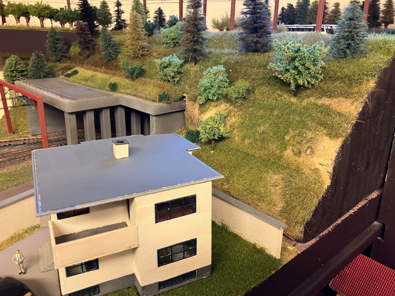

Billede 7: Overfladen og landskabet er nu færdige. Træer og buske er hjemmelavede. Forrest ses et par områder, hvor der var drysset sand, før der kom græs på.
Billede 8: I det fjerneste hjørne har en elg gemt sig. Kan der være ulve i landet, kan der også være elge.
Billede 9: Portal og skrænten er nu på plads, men kan altså fjernes på få sekunder. Elgen kan anes højt over portalen.
