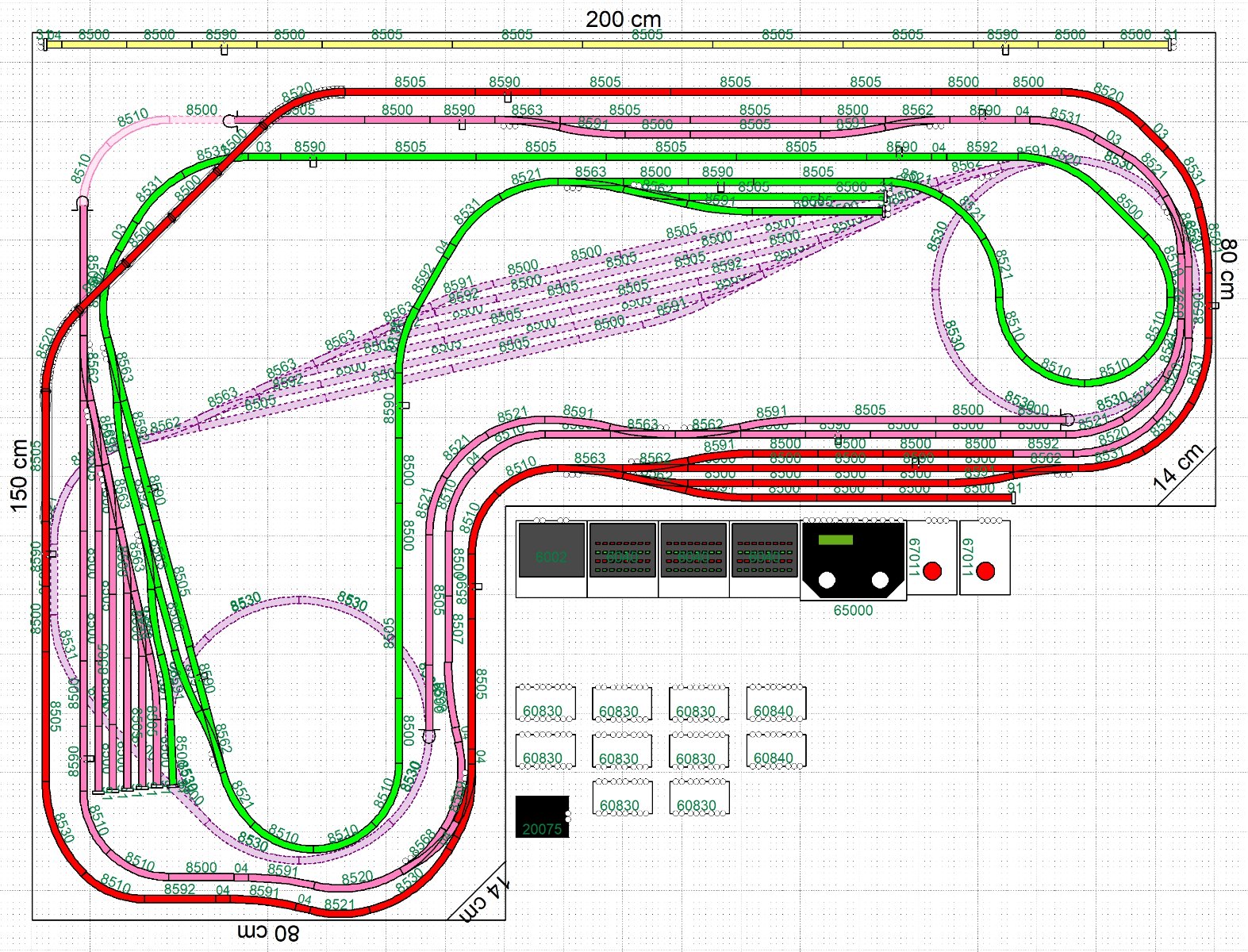

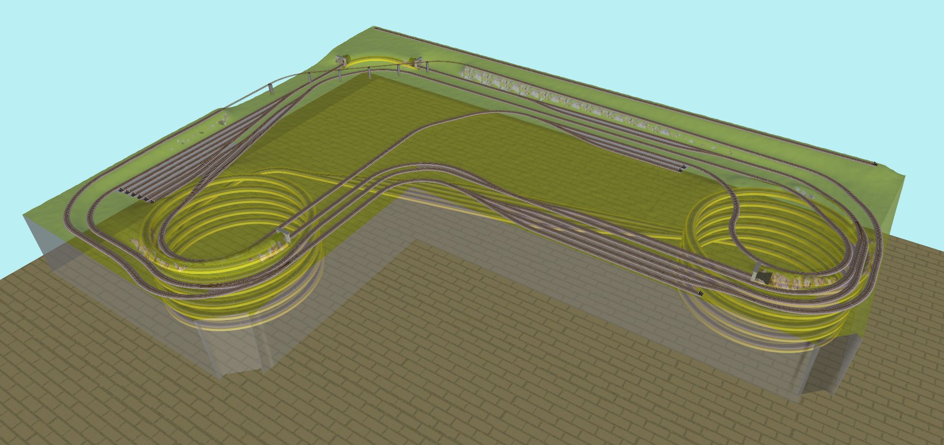

Så lige nu bliver mit setup som følgende:
Central: Uhlenbrock Intellibox I m. Uhlenbrock strømforsyning, samt en DSR for at kontrollere spændingen.
Styring af magnet artikler, og div: 3 stk. Märklin keyboard 6040, med indtil videre 8 stk. 6083/60830, og 2 stk. 6084/60840 dekoder
Analog styring: 2 stk. Märklin 67011, samt et H-tronic pendultog automatik
