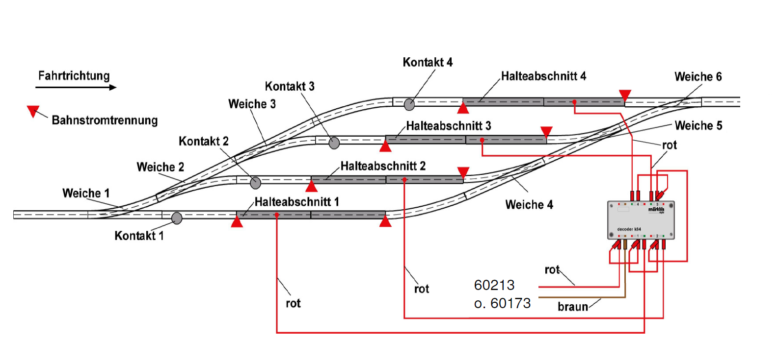

Hej Alle,
Efter en længere pause fra modeltog er jeg nu i gang igen med helt nyt layout. På det gamle layout brugte jeg K84 (Viessmann 5211) dekodere, men er nu gået over til M84 fra Märklin. Skal M84 forbindes på samme måde som K84, som vist på dette billede i forbindelse med en ny skyggebanegård eller er der en nemmere måde at gøre tingene på?

Du forbinder dem på samme måde. M84 er i princippet samme koncept som K84, dog med flere muligheder for forskellig automatik etc.

Hvis du "bare" vil bruge M84 til at tænde og slukke for spænding til sporet, kan du med fordel omprogrammere M84 til 8 i stedet for 4 udgange.
I stedet for, at M84 skifter mellem fx udgang 1 og 2, 3 og 4, 5 og 6 eller 7 og 8, vil M84 tænde og slukke for hver udgang for sig. Du kan således tænde eller afbryde spændingen til 8 spor med en M84.
