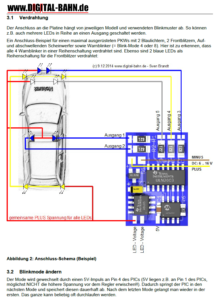

Jeg fik et Einsatz-Blinklicht via digital-bahn.de til lys/blink. Jeg kan bare ikke få noget
som helst liv i funktionerne. Hvad gør jeg galt ? Jeg er ret sikker på jeg har tilsluttet blå blink som vist
men der sker intet. Jeg har taget strøm fra en Uhlenbrock Trafo 230 V/16 V DC 70VA.
Smd 603 dioder er jeg også sikker på forbundet rigtigt.
Nogen der har et bud? Jeg syntes ud fra siden at printet "bare" skal tilsluttes?

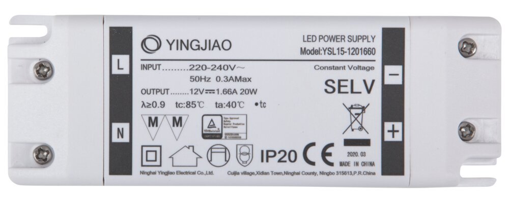

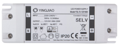

Det vil sige jeg skal have en strømforsyning til led, transformator er kun Vekselstrøm som ikke virker med smd. Så
er jeg igen blevet klogere :-) Er der noget jeg skal være obs på når jeg køber en strømforsyning,
vil denne kunne bruges?
mvh Torben
Indlæg: 4860
Re: Digital-bahn Einsatz-Blinklicht
Køb noget som denne:
https://www.av-connection.dk/?PGr=15890
Derefter måler du spændingen over den lille kondensator, samt fra “minus” til +5 Volt.
