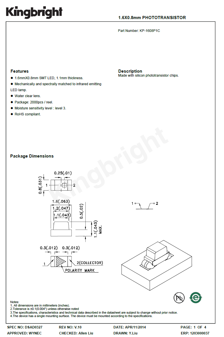

Jeg leder efter smd phototransistorer. SMD 603 svarende til databladet. Jeg syntes bare ikke jeg kan finde nogen,
mærke er underordnet. Når jeg går ind på elektronik sider syntes jeg forvirringen bliver total :-) Nogen der kan hjælpe?
Må også gerne være smd 0805.
Mvh Torben

https://www.conradelektronik.dk/da/p/ha ... 81697.html
Hvilken bølgelængde ønsker du?

Kan se den fra KINGBRIGHT har 940 nm, men jeg ved ikke hvad forskel det gør med 850og 940?
Betyder det noget om den er waterclear eller ikke ?
Det er til Uhlenbrock Lissy modtager i sporet.
Indlæg: 4860
Re: PHOTOTRANSISTOR
Jeg ville finde en med samme bølgelængde som dem du har i forvejen.
Waterclear er ligegyldigt.

Tak for hjælpen Klaus, de vil blive bestilt :-)
