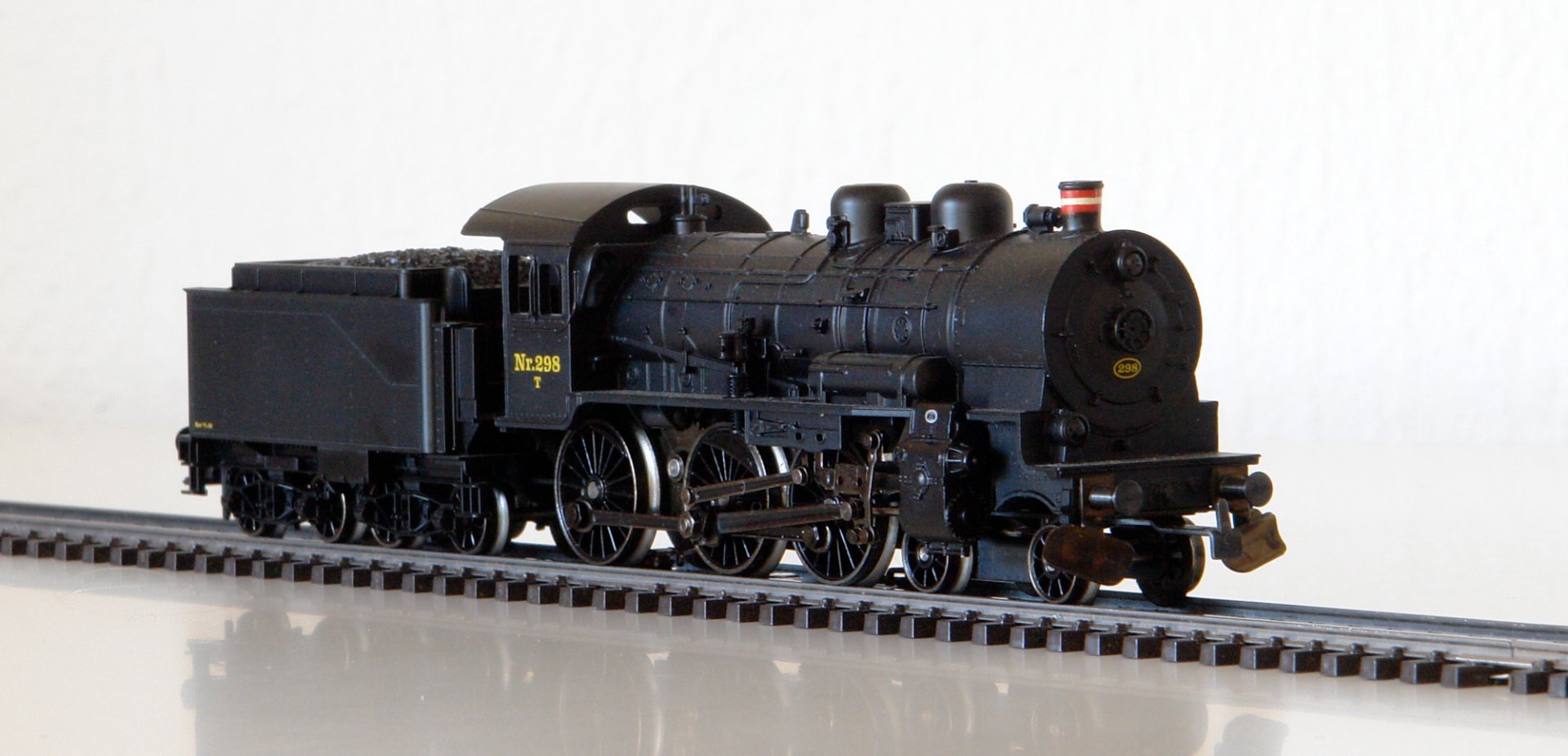

Hej Baneforum!
Damlokomotiv Litra T fra Märklin er en utolig flot makine. Har ikke kunnet finde den som Trix model.
Kan den ombygges til DC. Har læst nogle indlæg her på forummet at det er en bekostelig omgang.
Mvh. Torstein Fjordbak

Det dyreste bliver nok hjulene, men mon ikke de findes tilsvarende til Trix ....
Det bliver nok røde fra en BR 38.10 med 9 aksler, og mon ikke det kommer til at koste spidsen af en jetjager
Du kan samtidig benytte chance til at flytte akslen med friktion til den bagerste position.

Find en type 638 fra ÖBB (22341), eller 230 F fra SNCF (22333), kig i reservedelslisterne og se, hvad du mangler i forhold til din T-maskine.
Eller køb en af de ovenstående (hvis du kan finde en) og byt overdele.

T-maskinen har aldrig været produceret til DC. Desværre.
Reservedelene fra den franske og østrigske version er desværre ikke på lager, så du er nødt til at source en af maskinerne og bytte rundt.

Udboring af de 9 aksler så alle er isolerede er mulighed ...
Men måske skulle du overveje at skifte til AC !
Ellers købe en Trix BR 38 og bygge videre med denne DC model, og så lav dine ændringer !

Hej igen. Og tak for de mange svar.
Ja det bliver (det blev) så til en DSB Litra T Märklin. Bygger da bare en Marklinbane, god ide.
Mvh. Torstein Fj.
