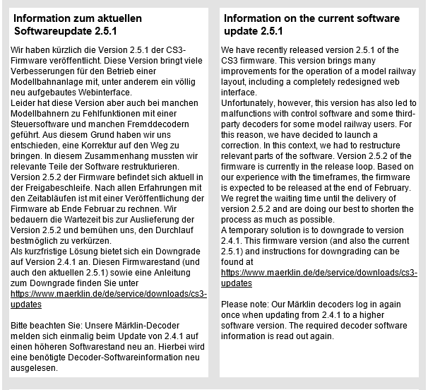

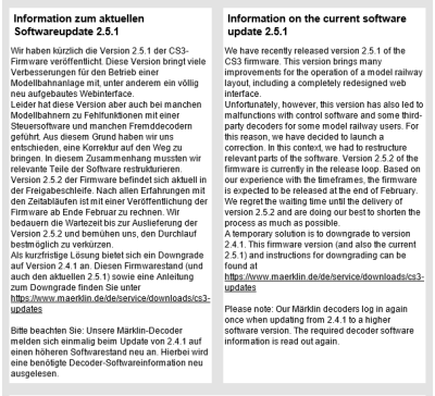

På stummi.de henvises lige nu til esu.eu forum om udfordringerne.
På forum oplyses
Hallo Forenteilnehmer,
nach Rücksprache mit Märklin ist das Problem dort bekannt und es wird an einer neuen Software Version 2.5.2 für die CS3 gearbeitet.
Anbei die Informationen, die heute im Rahmen der "Märklin Händler News 04-2024" verteilt wurden.
Mit freundlichen Grüßen
Ihr ESU Support Team
https://www.esu.eu/forum/forenuebersich ... hang11592/
https://www.stummiforum.de/topic.php?msgid=2648225
