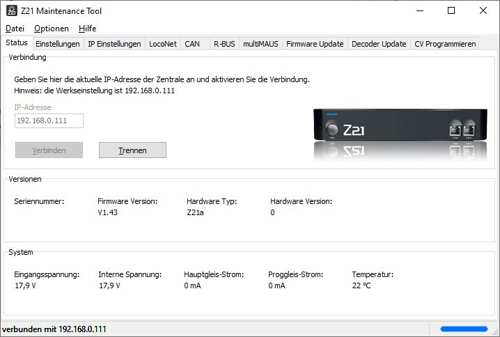

Først downloader du maintenance tool til din PC fra z21.eu hjemmesiden
Så sætter du den medfølgende router til Z21 med et kabel og din PC med et kabel.
Kig efter hvilken ip adresse din computer har fået. Det vil typsike være 192.168.0.100.
Start maintenance tool og forbind til din z21start, du skulle gerne få en side der ser nogenlunde sådan her ud:
