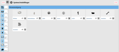

Hold da op - det var mange nyheder, også en ny webserver, som bl.a. kan "parameterstyres" som f.eks. 192.168.0.103/system. Det springer direkte til system. og http://192.168.0.103/system/browser/overview giver adgang til denne skærm:
Jeg har endnu ikke fundet parameteren, som giver adgang til upload af lokomotivbilleder og de andre kontrolfunktioner fra den gamle web-server.

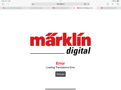

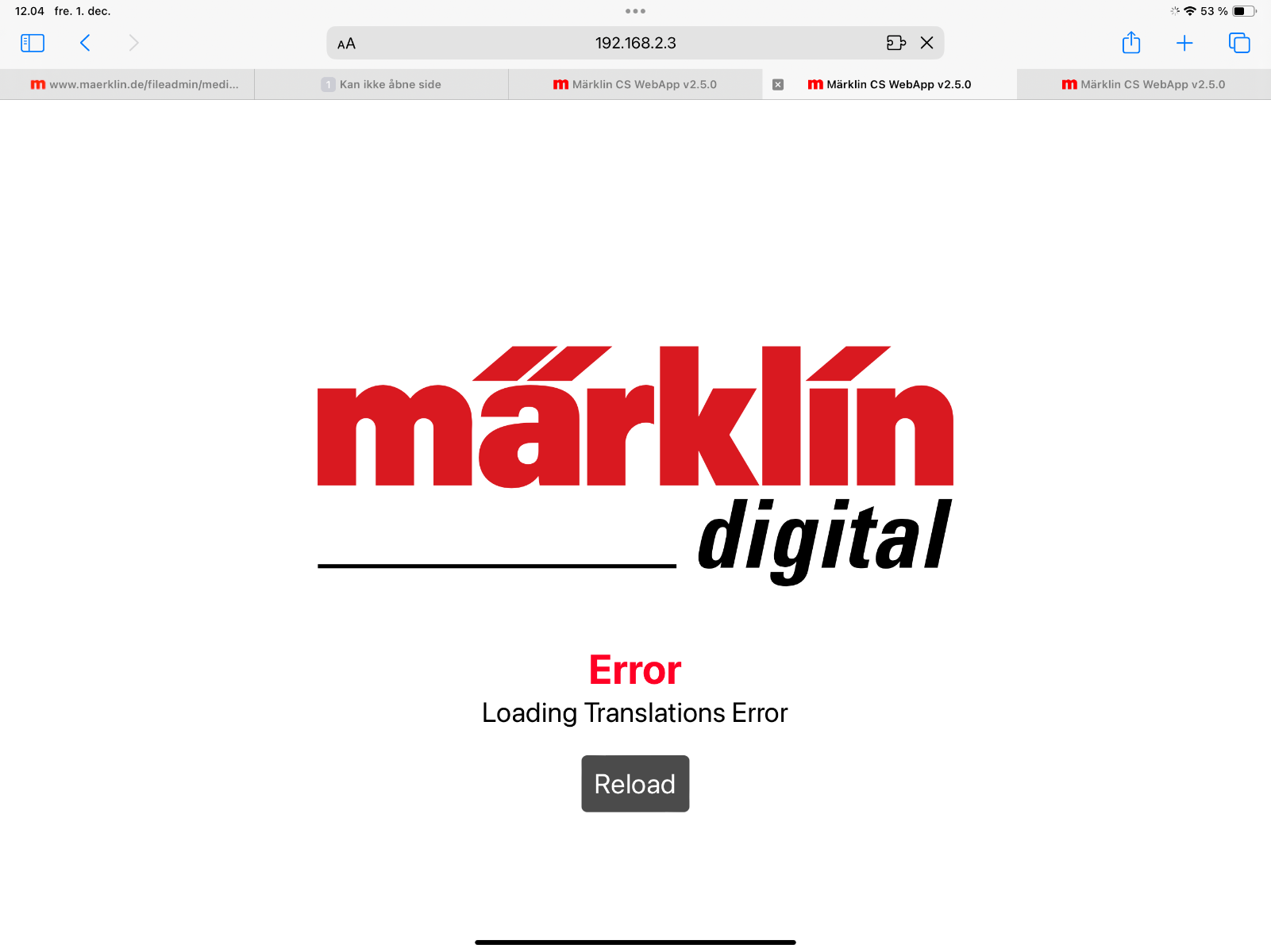

Efter opdatering kan jeg ikke tilgå webserver, så jeg kan ikke se og styre mit anlæg.
Hvis jeg skriver system efter ip adressen som Torben foreslår i en mail, kan jeg se systemet, men kan ikke komme videre så jeg kan bruge det til at køre med,
Før var det nok og skrive ip adressen, så kom du ind så du kunne se og styre toget.
Hvordan kommer man videre
Hilsen Henrik
Indlæg: 4875
Re: CS 3/3+ Update 2.5.1(0) er nu Online
Hvis du kommer ind på den side Peter har vist, hvad sker der så, hvis du trupper på WebApp?
Indlæg af Farmor76 »
Når jeg kun bruger ip adressen kommer der kun dette frem, se billede.
Farmor76
Indlæg: 38
Tilmeldt: 31 dec 2018, 17:19
Skinnesystem: Märklin c
Nu virker det. Det var min lokale tog router, der åbenbart strejker. ???
Når jeg sætter det til husets router, og lan kablet herfra og bruger dennes ip adresse kommer jeg ind på min bane,
Det var dejligt,
Tak for svar

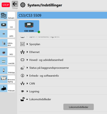

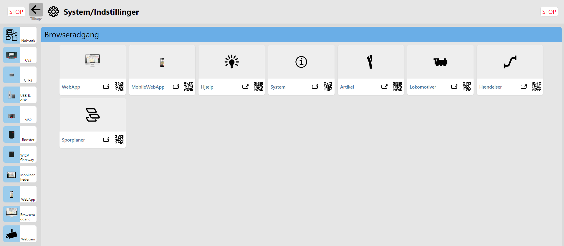

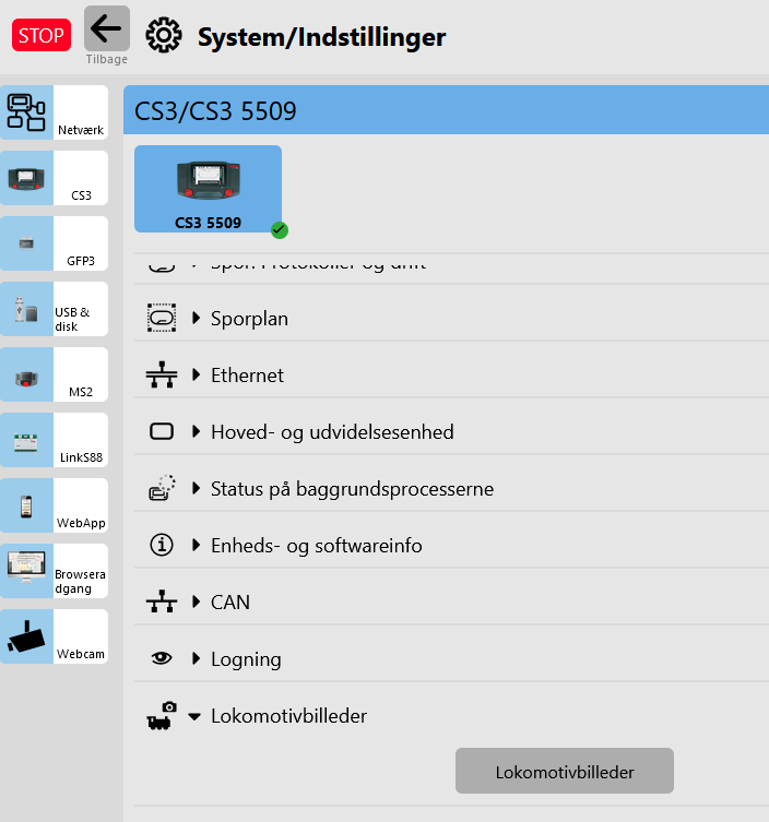

pejft skrev: ↑30 nov 2023, 21:28
Den finder vi nu under CS3

Farmor76 skrev: ↑01 dec 2023, 12:18
Det kan være at der ligger rester af den gamle hjemmeside i cachen på din iPad.
Når CS3 så får en anden ip adresse, bruger iPad ikke noget fra cachen.
