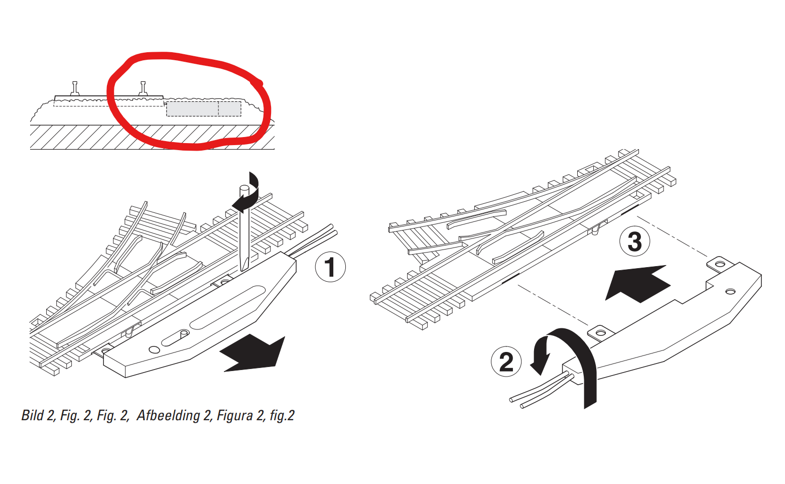

Jeg valgte servo frem for minitrix drevene grundet udseendet af drevene på banen, som jeg ikke er meget for.
Ah. Husk på, at Minitrix drevene kan indbygges "under" skinnerne, så du ikke kan se dem. Hvis du f.eks. installerer dine skinner på et lyddæmpende underlag (f.eks. kork eller Woodland Scenics Track-Bed) så kræver det kun at du skærer ud i underlaget så drevet kan ligge der.
Herefter kan du dække det med noget landskab. Det kan f.eks. være et stykke græsmåtte eller ballastmåtte, som du skærer ud og dækker drevet med. Du kan også bruge et stykke tyndt plastic, som du efterfølgende maler i en passende grundfarve og bygger landskab henover. Fordelen ved de metoder er, at du senere kan komme til drevet, foretage et evt. skift af drevet, og forholdsvis let kan genetablere landskabet efterfølgende.
Her ser du illustrationen fra manualen, du vender simpelthen bare drevet, så den høje side (puklen) peger nedad:
Bemærk! Du skal benytte et venstreorienteret drev til højreorienterede sporskifter, hvis det skal indbygges under niveau. Det skal du, fordi drevene er orienteret efter sporskiftets retning, og når du vender dem 180 grader, med henblik på at indbygge dem under niveau, så er det modsatte gældende.
Så du kan sagtens skjule Minitrix drevet, hvis du ønsker det. Her er i øvrigt en beskrivelse (på tysk) af proceduren: http://www.9-mm.ch/9-mm_anlagenbau_012.htm

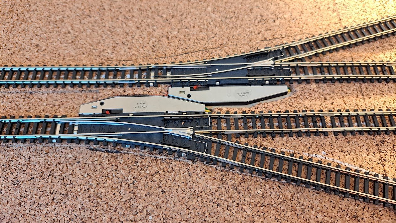

ErikL skrev: 21 sep 2023, 19:25
Vis gerne et resultat når du har lavet en.
Hermed inden ballast:
Jeg lægger et billede op igen når jeg engang har lagt ballast.
