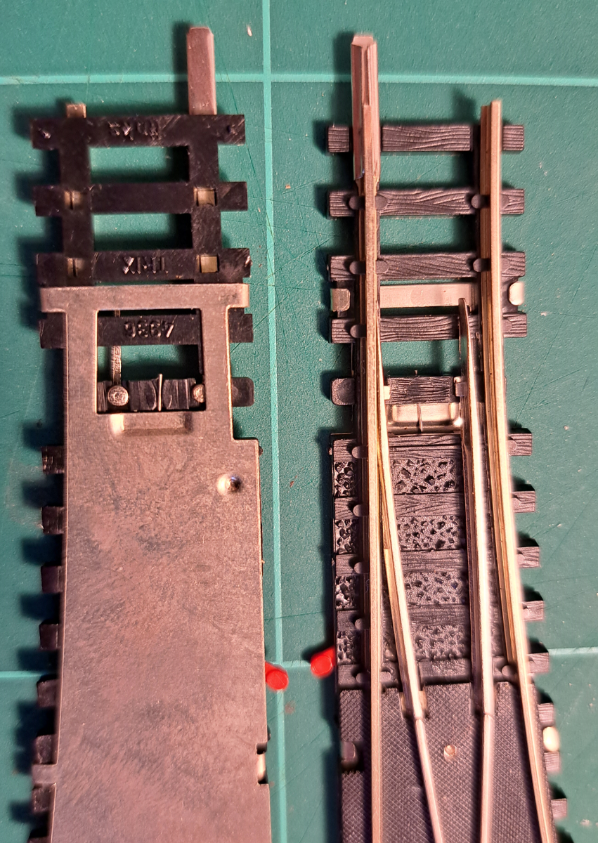

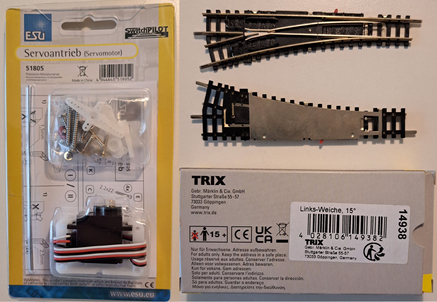

Hvor kan man tilslutte en servomotor på sportskifter fra Minitrix?
Jeg er ved at lave en bane i skala N med Minitrix skinner, hvor jeg har købt servomotor og sporskifter som på billedet, med tilslutning til ESU Switch Pilot.
Alle videoer og info jeg kan finde på nettet om sporskifter med servo generelt, viser at stangen på motoren sættes igennem hullet i tværbjælken på sporskiftet. Der er dog intet sted på de sporskifter jeg har, hvor den kan komme igennem eller sættes på:
Er det meningen, at man skal tilslutte den på den røde pind, som også er til manuelt skifte?

Nej. Du borer et hul i træksvellen og sætter pinden igennem. Vær opmærksom på om der evt er en låsemekanisme eller lign som forhindrer sporskiftet i at stille sig uafhængigt af det røde håndtag. Hvis der er, så skal den mekanisme deaktiveres ellers vil det ikke virke.
Langt fra alle sporskifter er designet med servostyring i tankerne.
Jeg tænker godt dine sporskifter kan modificeres, men der er andre typer (f.eks. PECO) som er bedre egnet til servodrev. Men prøv da.

Tanken om at bore et hul i træsvellen havde også strefjet mig - Jeg tænkte dog at det var risikabelt, da der løber en metaltråd midt i svellen, som ser ud til at være den der skifter sporet. Jeg må prøve om man kan bore ved siden af..
Jeg kan umiddelbart ikke ved et kort forsøg i dag få deaktiveret låsemekanismen, men er blevet vejledt i køb af servo sammen med sporskiftet, så mon ikke det er muligt.

Skal jeg være helt ærlig, så egner minitrix sporskiftet sig ikke til ombygning til servomotorer for en begynder udi servomotorer.
Sporskiftet indeholder en masse mekanik inde under metalpladen, som også styre strømmen til tunger/hjertestykke.
Et hul i trækbjælken alene vil ikke skifte strømmen i hjertestykket og du skal fjerne ALT mekanik bag metalpladen, lodde ledninger på forskellige steder og have en switchpilot extension til at styre strømmen i hjertestykket.

Lige en lille advarsel, hvis du piller bagepladen af, er det utroligt svært at samle igen.
Faktisk kan man fjerne den røde pind ved at trække forsigtigt i den, det kunne måske så lykkedes at bore et lille hul i denne. Men pas på når den skal på plads igen ikke trykke for hårdt så går det i stykker inden i og er vildt svært at reparere (læs tager lang til, eller ud).
Jeg må sige at de sporskifter er forholdsvis sårbare også hvis de fast monteres de skal ligge helt plant.

Det er lidt bekymrende, hvis du er blevet vejledt i køb af servo sammen med sporskiftet. Der er ingen umiddelbar nem måde at gøre det på med den type sporskifter. Sporskifterne er beregnet til magnetspoledrev, som fås plug n play fra Minitrix.
Alt kan selvfølgelig lade sig gøre, på den ene eller anden måde, men til Minitrix sporskifterne, så er det Minitrix drevene. De vil give det bedste resultat.

Mange tak for svar til jer alle. Jeg havde ikke selv tænkt, at hjertestykket kunne give problemer ifb. med montering af en servo.
Som jeg kan høre det, så er det en dårlig idé med det sportskifte jeg har sammen med en servo (som begynder i hvert fald). Jeg valgte servo frem for minitrix drevene grundet udseendet af drevene på banen, som jeg ikke er meget for.
Er der nogle sporskifter, som er bedre egnede til servostyring, I kan anbefale sammen med minitrixskinner?
