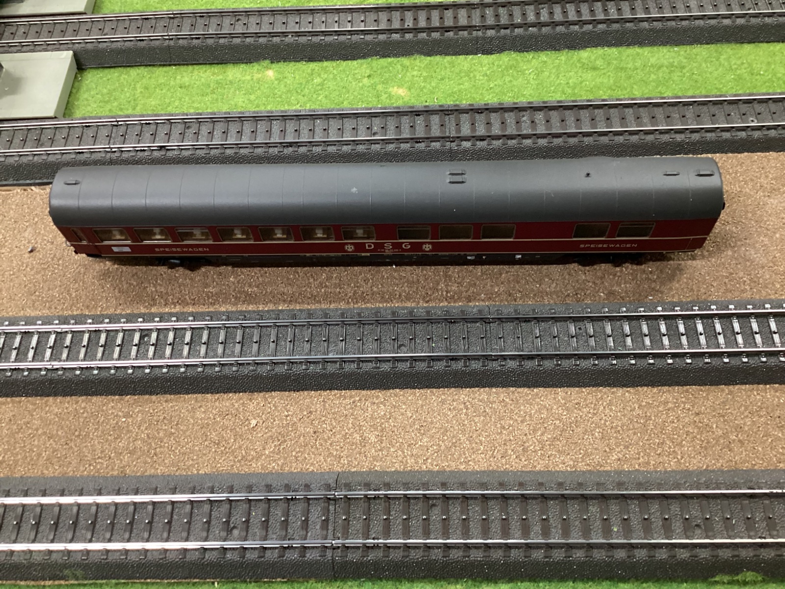

Jeg har fået et problem med at mine personvogne, 3stk sidder efter hinanden, men de hænger i koblingerne og det medvirker til at både vognene og toget afsporer. Hvad kan jeg gøre?

Hvilke personvogne er der tale om? Fabrikat, varenummer.
Normalt hænger vogne ikke i koblingerne "med tiden". Så jeg tænker der er sket et eller andet.

Præcist hvilke vogne drejer det sig om?
Hvad sker der, er det over det hele, eller specifikke steder?
Billeder / video hjælper altid på forståelsen....

Det er Märklin vogne, jeg kender desværre ikke nr. og model.
6 billeder vedhæftet.

Det er underligt toget kører perfekt uden vogne, ligeså snart der kommer vogne på - afsporer det. Jeg har sat klodser under sporene så de er helt lige, med lidt fald.

Jeg skal nok sende en fil af hændelsen. Det er kun et sted.

Den røde DSG er lang, så måske er det små kurve diametre ....
Hva' er diameteren på den kurve, hvor der er afsporingen.
Det sikkert, når togstammen forlader kurven.
Blot en vogn, der ikke passer til dit anlæg ....

Lyder fornuftigt, jeg har købt 3 stk blå DSB vogne, de køre super godt.

Skal jeg forstå det sådan at lokomotivet alene kører fint, men lokomotivet afsporer når du sætter vogne efter?
Den røde vogn ligner den mangler en fjeder til at trække koblingen tilbage til centerpositionen.
