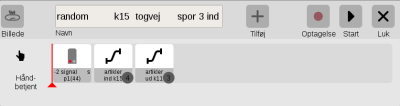

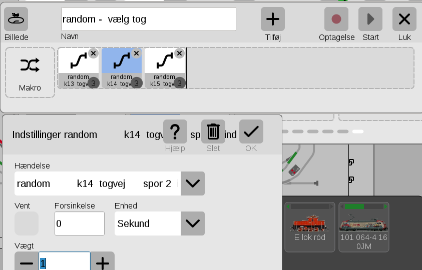

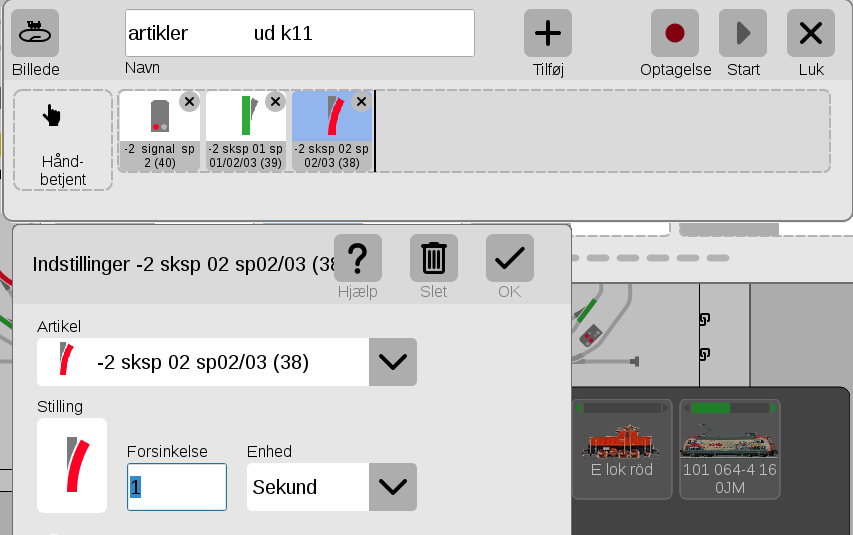

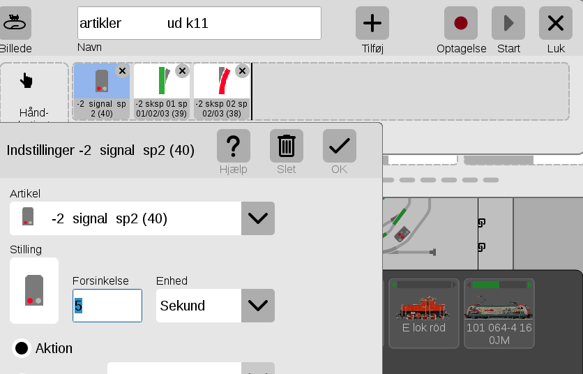

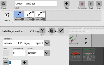

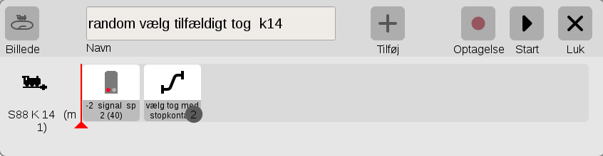

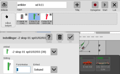

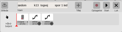

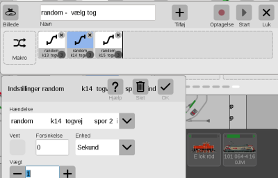

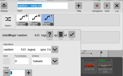

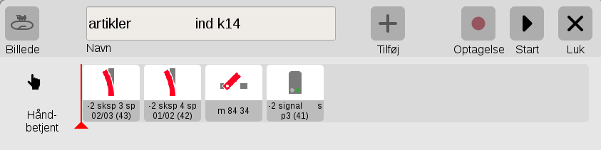

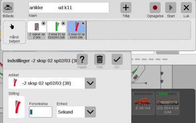

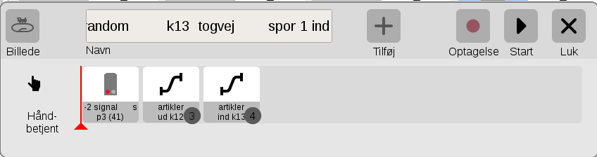

Hermed oversigt over hvorledes jeg har lavet random på mit nuværende anlæg
niveau -2 sporplan for random.pdf
(183.57 KiB) Downloadet 115 gange
og her har du så mine random kontakter som jeg har lavet dem, det måske lidt omstændigt, men de er opbygget ved at jeg først har lavet en hændelser med artikler og derrefter en række hændelser med random og artikler, og så tilsidst med udløserkontakt hvor hver random hændelse.
og som sikkerhed for alt har jeg så en s88 kontakt s88 K 03 som bevirker at signal 41 -40 -44 går på rød

Jeg håber at alle kan drage nytte heraf.
