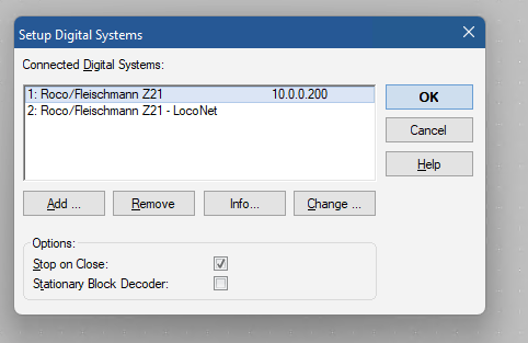

Blot lige for at være sikker.
Er det version 10 du har hentet fra TC hjemmeside ?
Her en mere detaljeret visning
Du sletter de der måtte være under digital system
Tryk add
Vælg Roco ved den lille pil vælger du at folde Roco ud og så vælger du Z21
vælg OK
Tryk add en gang til så kommer der en linie mere
Vælg Roco ved den lille pil vælger du at folde Roco ud og så vælger du Z21-Loconet
og RocoZ21 som system (hvis det ikke er valgt default)
og OK

Nu kan du teste med Power ON / PowerOFF og se det virker med den blå lampe på fronten
På TC hjemmeside står:
Roco (Z21, z21, Multizentrale 10832/10786 and Rocomotion-Interface 10785)
Så det er understøttet

Hvis du åbner igen i edit mode så er jeg sikker på at add vil give linie 2 hvor du så vælger
Loconet, husk at i feltet neden under skal stå det du har valgt i punkt 1
