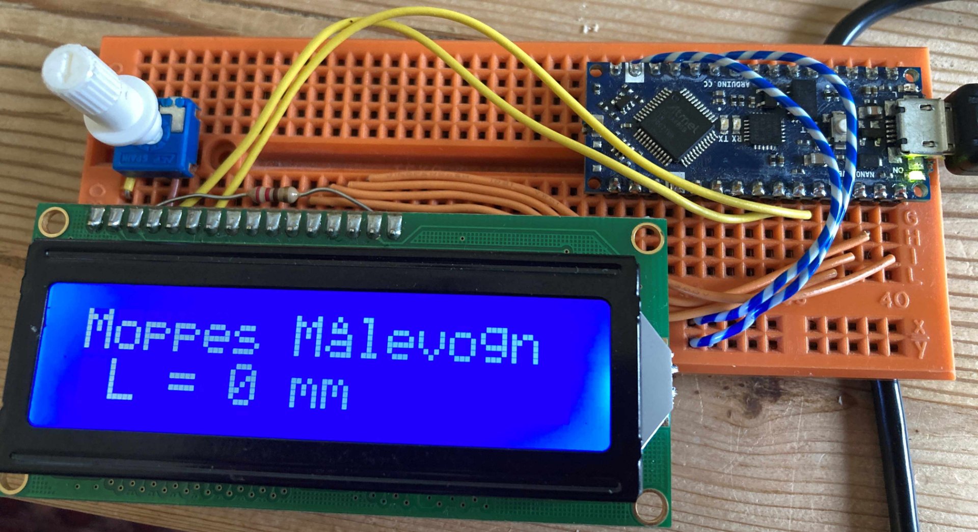

På Moppes hjemmeside har han vist hvorledes man kan bygge en vogn til at måle skinnelængder med ved hjælp af af en arduino. https://moppe.dk/messwagen.html
Klaus har kaldt den Moppes Messwagen i stedet for Moppes målevogn, da det display han benytter ikke lige har et å. Den udfordring kunne jeg ikke lade ligge. Såjeg har modificeret lidt i hans sketch:
MoppesMaalevogn.zip
(1.14 KiB) Downloadet 92 gange
Ændringen består i at definere et nyt tegn (displayet tillader 8 nye tegn). her er et udsnit, hvor ændringen fremgår:
byte bolleaa[8] = {
B00100,
B01010,
B01110,
B00001,
B01111,
B10001,
B01111,

Og så lige et billede af min testopsætning:
Henning
