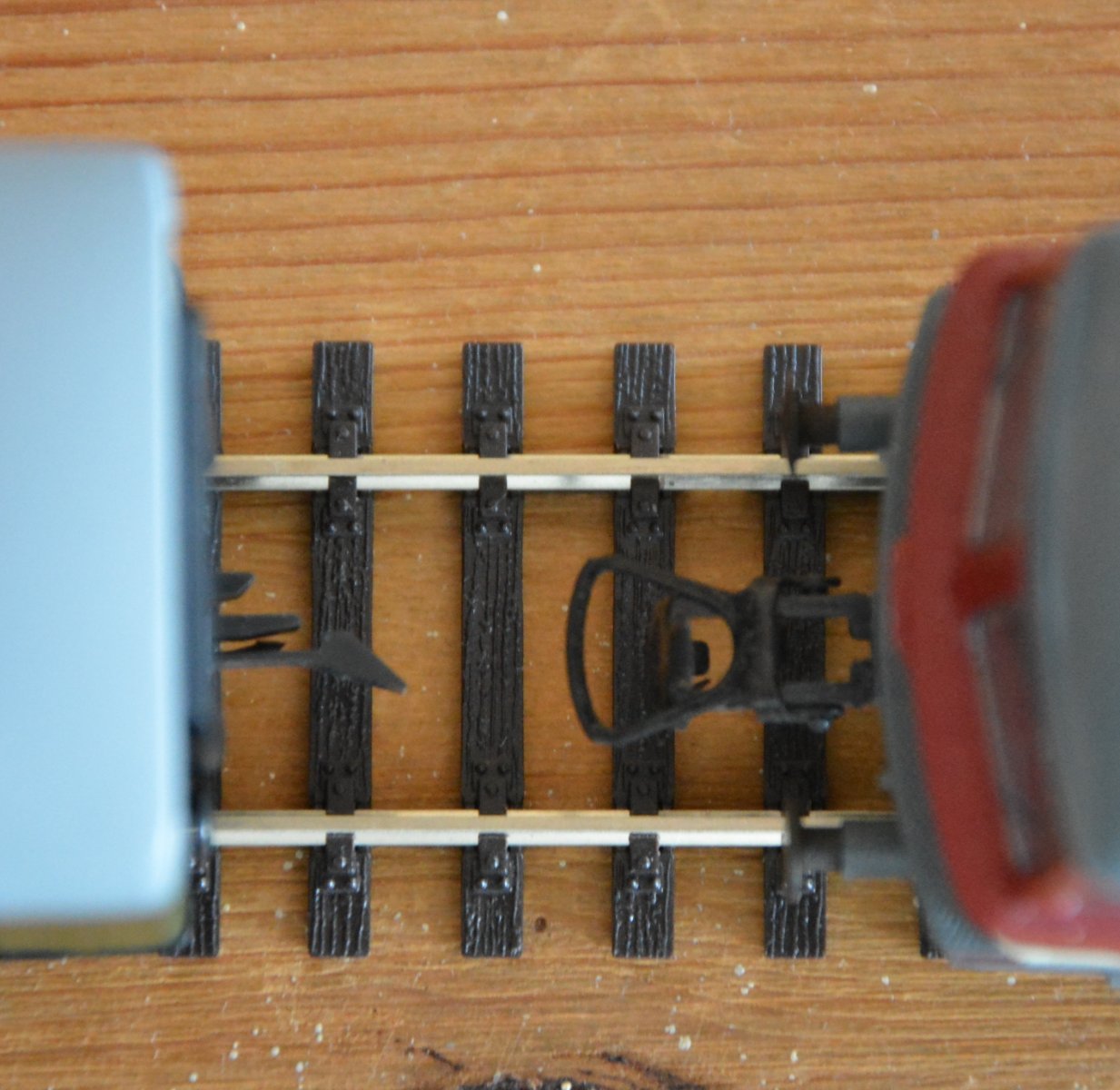

Jeg lod mig friste af et par vogne på messen i lørdags, men da jeg kom hjem opdagede jeg, at det er nogle andre koblinger der sidder på dem.
Vognene kobler ganske tæt til hinanden, og det ser jo pænt ud, men de kan ikke koble til lokomotivet.
Kan man mon få en slags overgangskobling, der kan koble de to på billedet? Eller skal jeg skifte hele koblingen på vognen?

Skift koblingen i den ene ende af vognen og behold den anden kobling i den anden ende

Jeg ville nok bare skifte koblingen på lokomotivet, så det kobler helt tæt med vognene.
Og så ville jeg læse grundigt på denne side, for at få udvidet min horisont :-)
https://my1287.dk/index.php?option=com_ ... Itemid=134

Har nu skiftet koblingen på vognen til en standard PIKO A-kobling.
Synes dog der bliver lidt stor afstand mellem lokomotiv og vogn, i forhold til afstanden mellem vognene. Så jeg tror jeg vil prøve at skifte koblingen på lokomotivet til en kortkobling. At dømme efter billederne i linket, ligner den kobling der sidder på vognene(som er PIKO) mere Rocos kortkobling end PIKOs egen. Vil de to kortkoblinger mon kunne koble sammen, eller skal det være samme fabrikat?
Måske jeg bare skulle tage vogn og loko under armen, og besøge min lokale pusher, så de kan hjælpe med at finde den rigtige kombi :-)

Som Klaus anbefaler, så er det en rigtig god ide at læse MY1287' udmærkede artikel, der omhandler de forskellige koblingstyper, samt opridser fordele og ulemper ved de enkelte varianter. Jeg følte mig i hvert fald godt underholdt og fik udvidet min horisont af gennemlæsningen :)
Det er uden tvivl Rocos kortkobling der sidder på vognene!
Banemand skrev: 03 apr 2023, 17:06
Roco kortkobling kobler KUN med Roco kortkobling
God ide.

Jeg bruger et mix af Roco kortkoblinger, Roco universalkoblinger og A-koblinger.
Som udgangspunkt har alle mine lokomotiver og godsvogne A-koblinger, da jeg til tider har udlånt materellet.
Mellem personvogne har jeg Rocos kortkobling, og i hver ende af stammen har jeg så en overgangsvogn med begge typer koblinger.
Mvh Marc

Jeg har valgt at alle mine vogne skal kunne koble med alle lokomotiver. Til det benytter jeg Roco Universalkobling. Jeg har aldrig set mig tilbage.

Det samme her. For år tilbage prøvede jeg forskellige koblinger og faldt for Roco universalkoblingen idet den ikke er så følsom over for højde forskelle som andre. Og skulle der være en enkelt vogn med A kobling, kobler den også med den.
