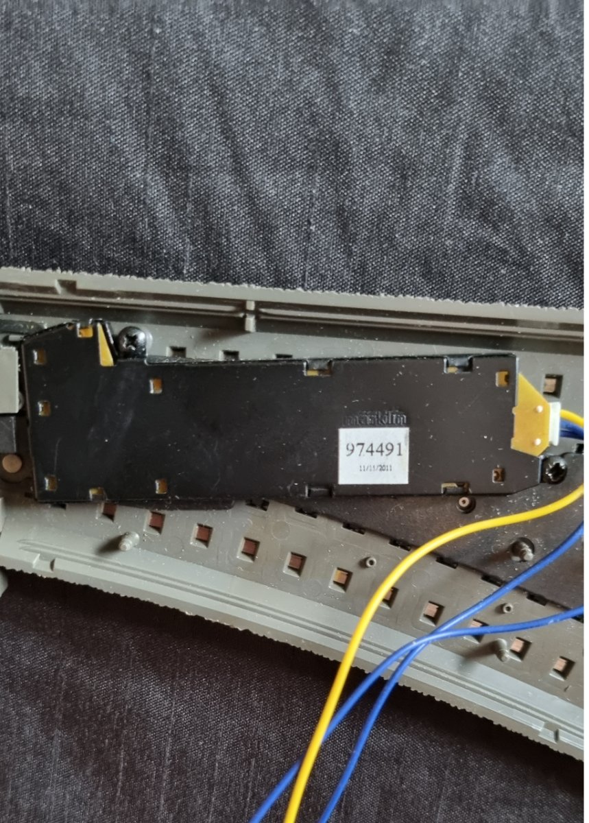

Hej - et spørgsmål om hvilke drev der ikke er problemer med :)
Jeg kender til problematikkerne med 74491 med den "store" label fra før 2015, men hvordan er det med denne type drev 974491 med den (lille) label fra eks.v. 11-11-2011 (se billede)?
Mvh Steen

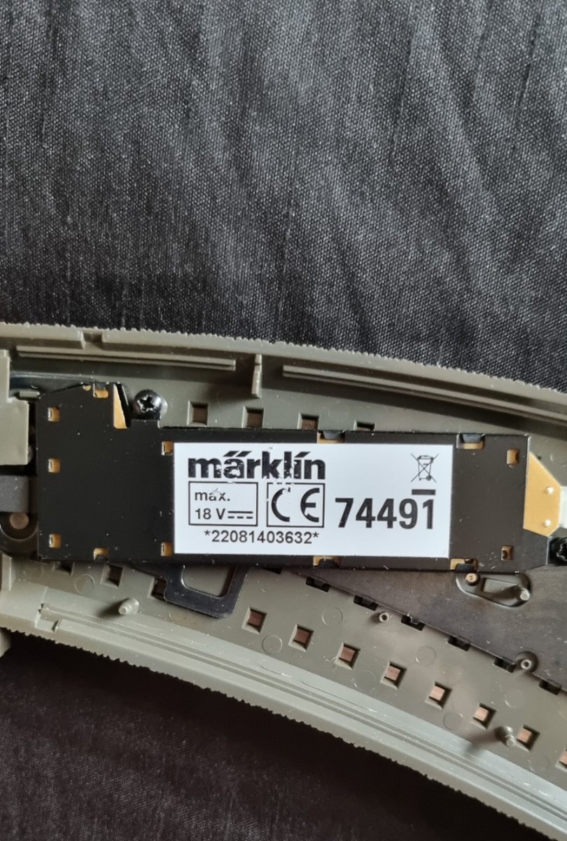

Den øverste 220814 (August, 14). Potentielt fejlbehæftet. Det er den gamle model.
Den nederste er den første model. Også potentielt fejlbehæftet. Den lille label er at finde på de første modeller, så de er tudsegamle.
Du kan forvente at begge drev vil fejle før eller siden.
220515 eller højere vil IKKE fejle.

Mange tak for svar - så vil de ikke blive brugt - i hvert tilfælde ikke i skyggegård ;)
