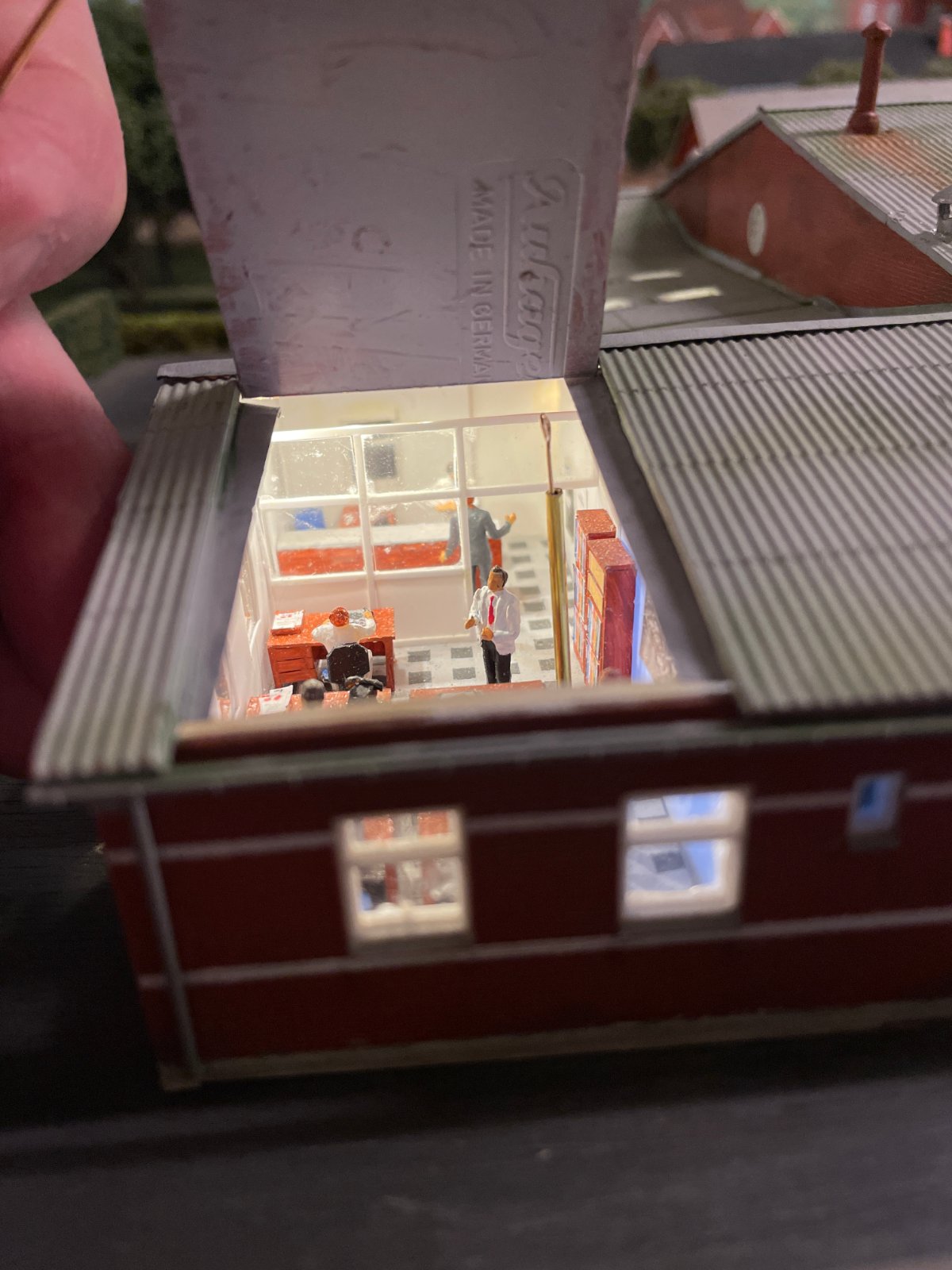

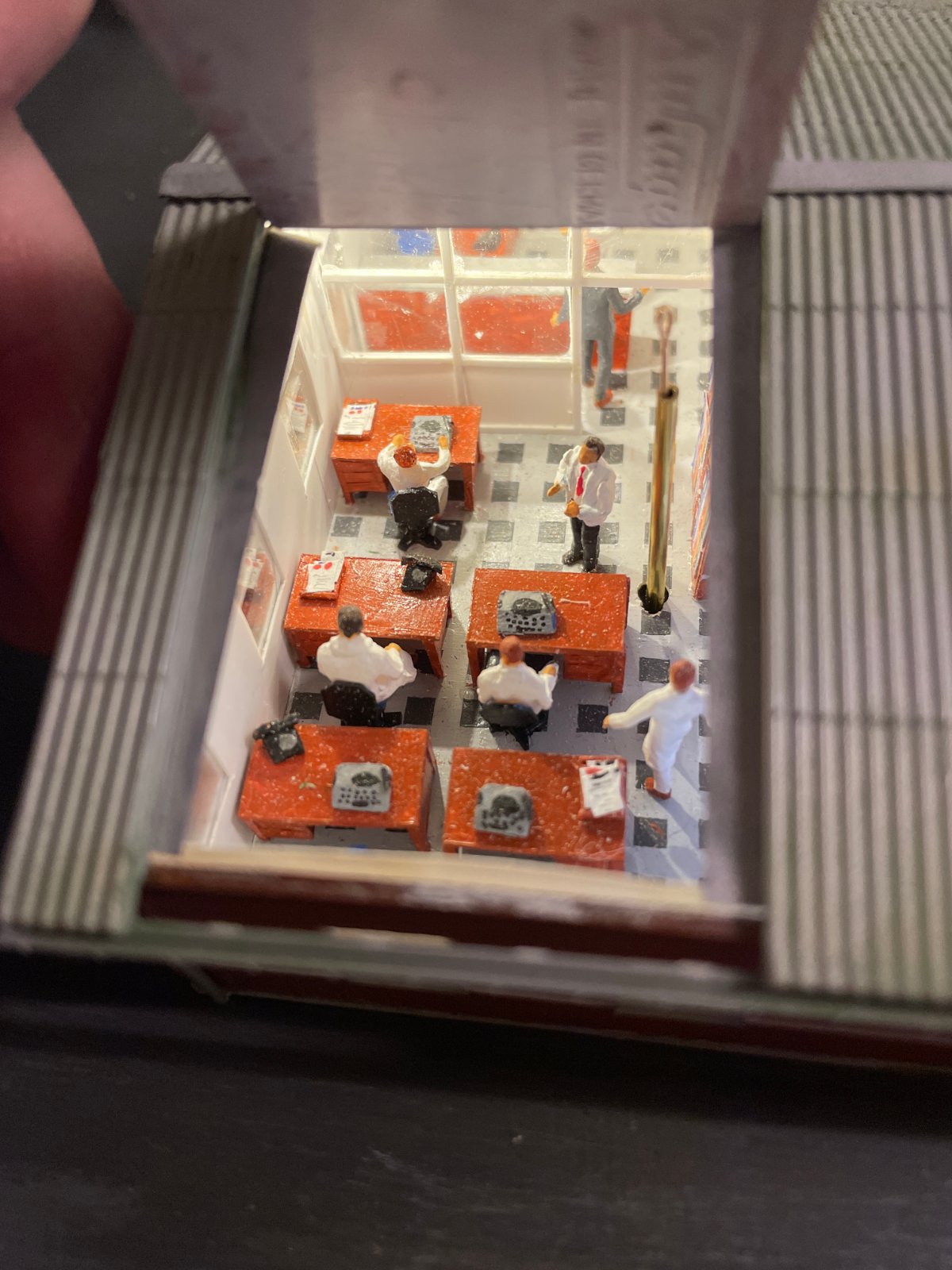

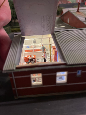

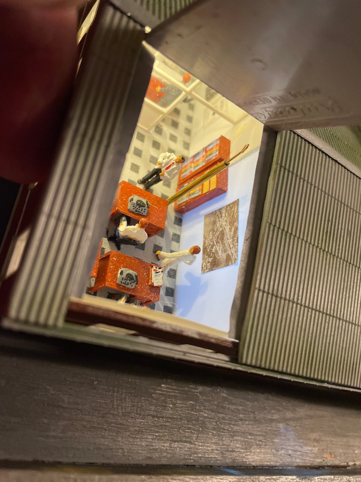

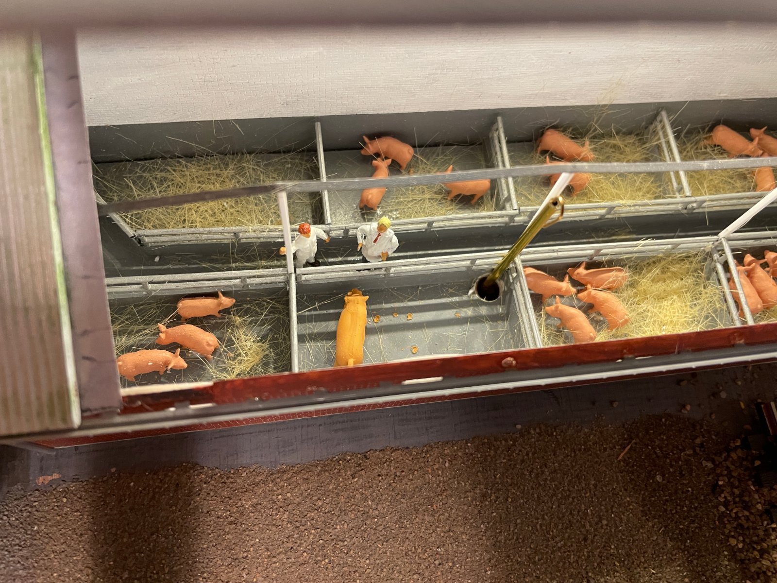

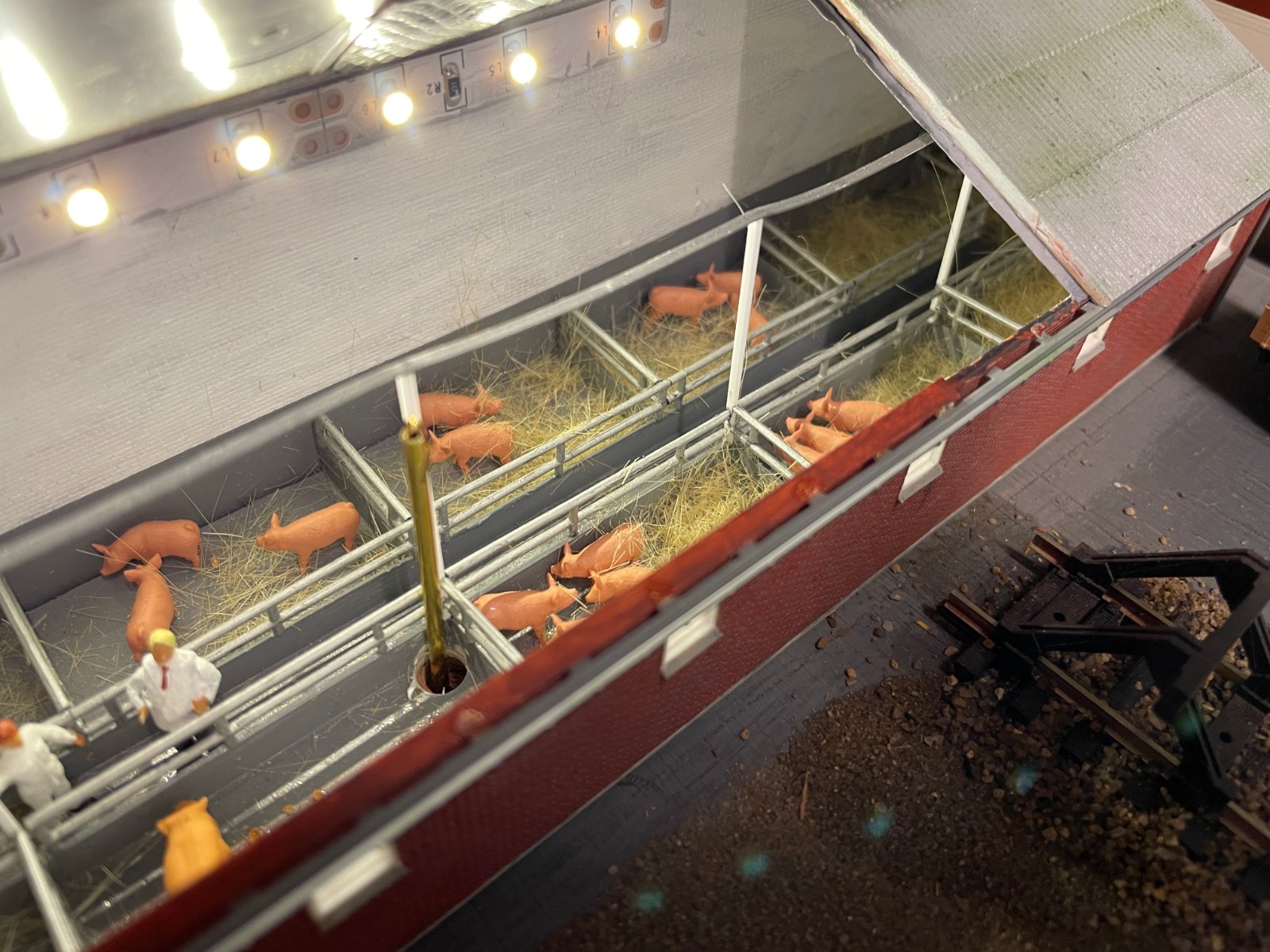

Kontor
(læg mærke til luftfotoet af Hadsten by på væggen)

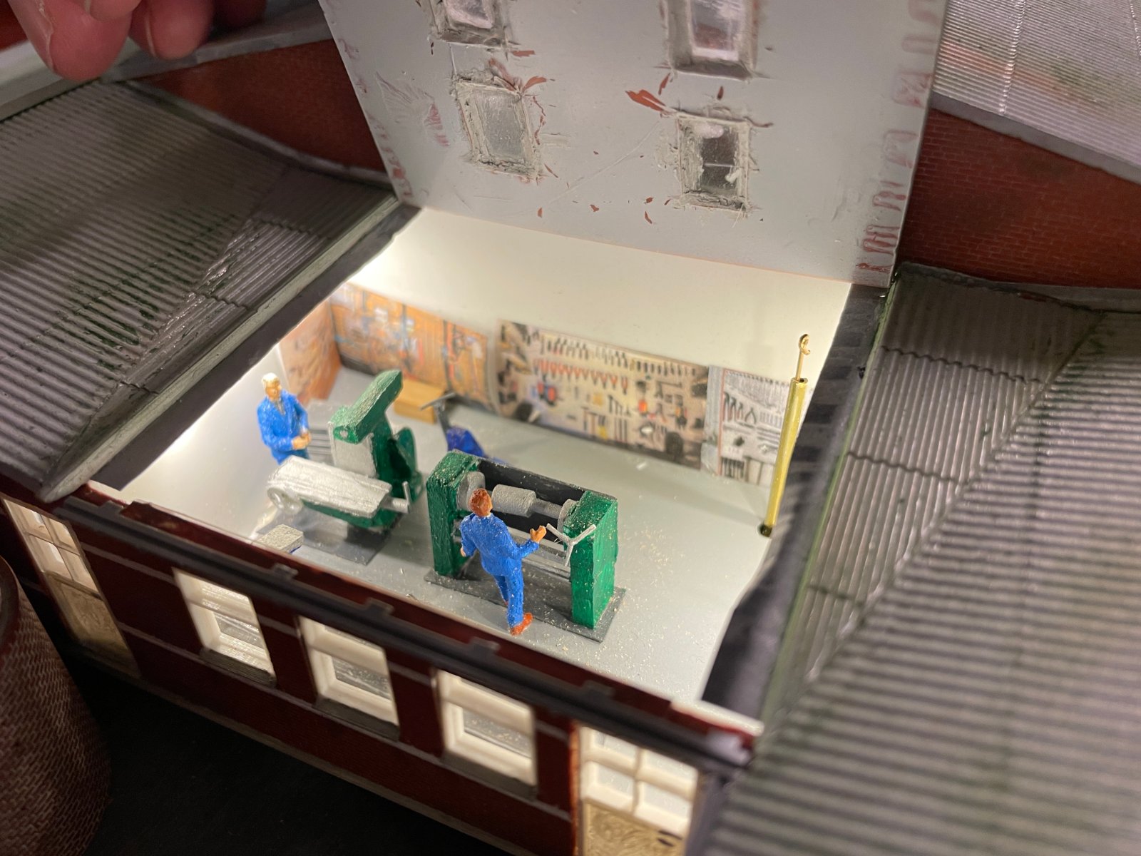

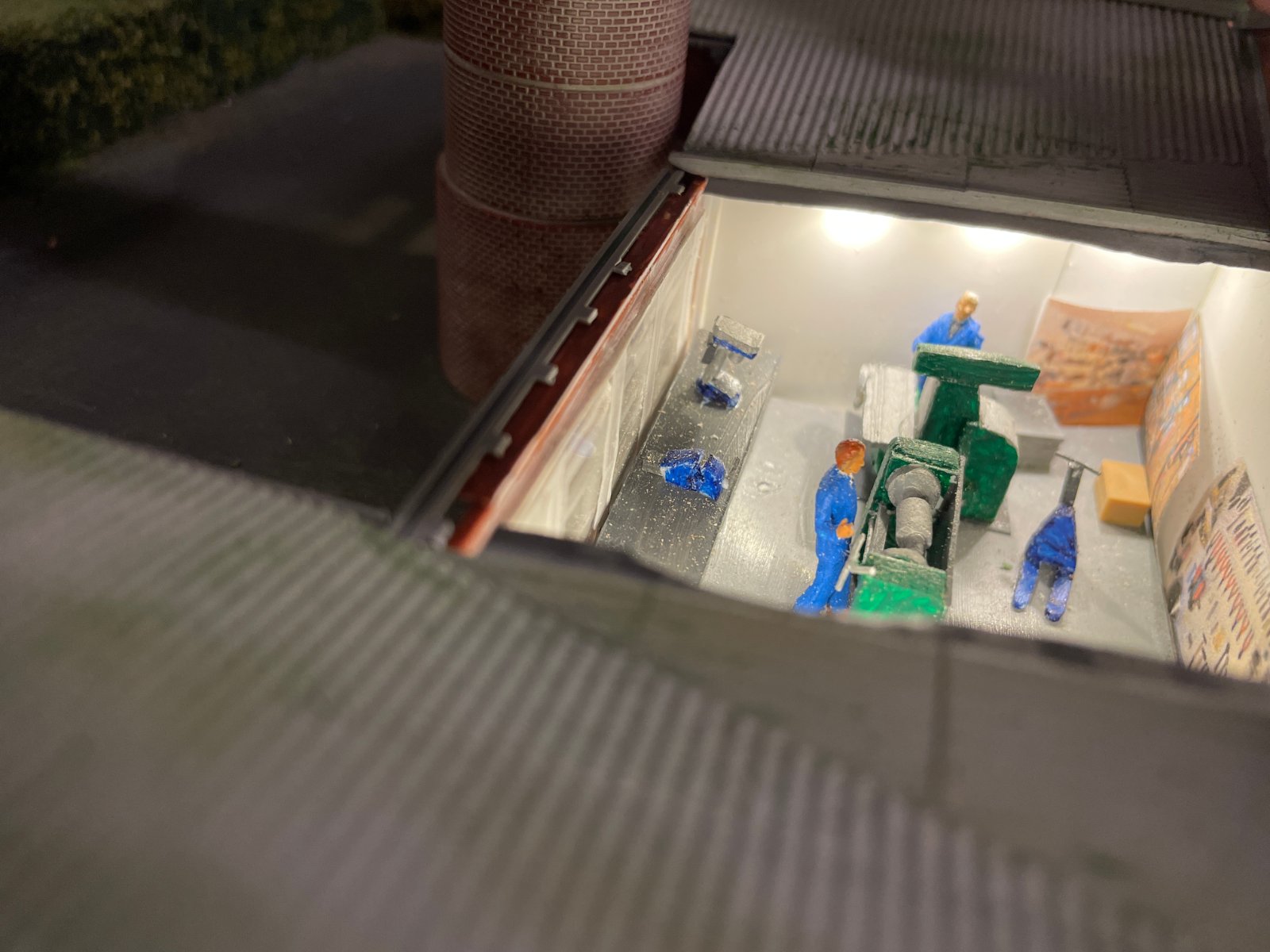

Værksted
Grisestald

Re: Tag i bevægelse
Indlæg af Niels »
Nydeligt og flot detaljeret! Måske en smule maling på undersiden af tagfladerne ville være prikken over stregen. 😋
