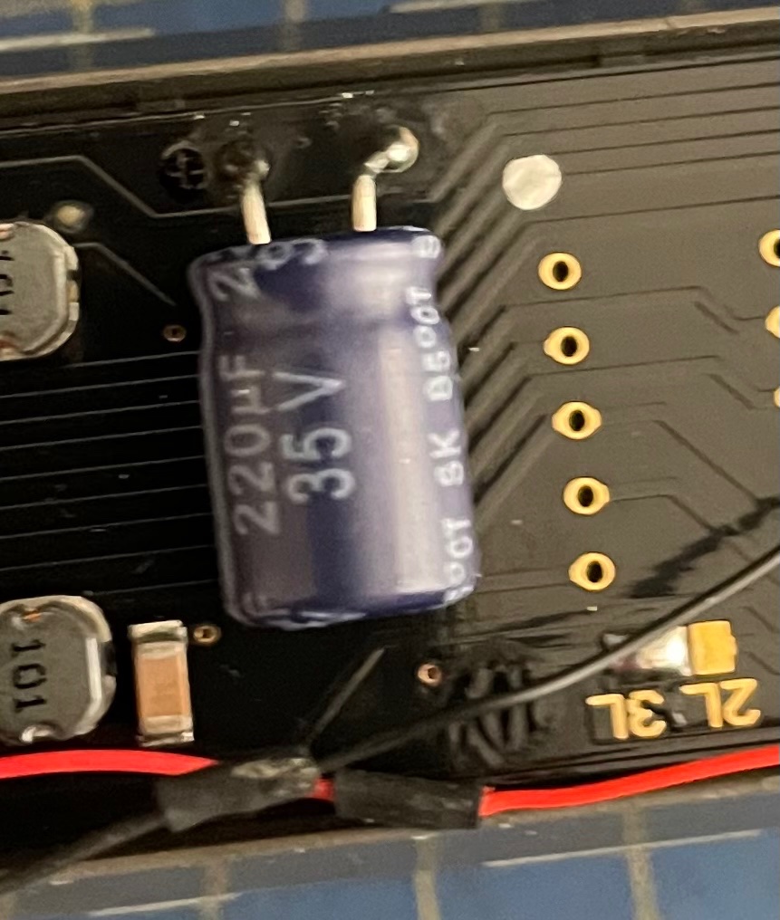

Hej :-)
Kan man godt sætte en større kondensator i uden det kan give problemer? Ikke det er nødvendigt lokomotivet kører super, men tanken slog mig da jeg så hvor lille den egentlig er. Hvis man kan skal den også være 35 V eller kan man bruge 25V ?
Mvh Torben

Det bedste svar derpå må være et utvetydigt måske.
Det kommer an på, hvordan resten af kredsløbet på printet er bygget, lademodstand og en eventuel returdiode.
En større kondensator kan måske have den bivirkning at du ikke længere kan læse CV værdier ud af dekoderen.

Og aldrig en lavere spænding end der monteret fra start af.

Tak for svar. Den kører heldigvis perfekt men jeg undrede mig over kondensatoren var "så lille".

Kondensatoren skal jo kun klare spontane udfald på brøkdele af sekunder. Hvis du oplever problemer, selv med kondensator, skal du rense dine skinner.
