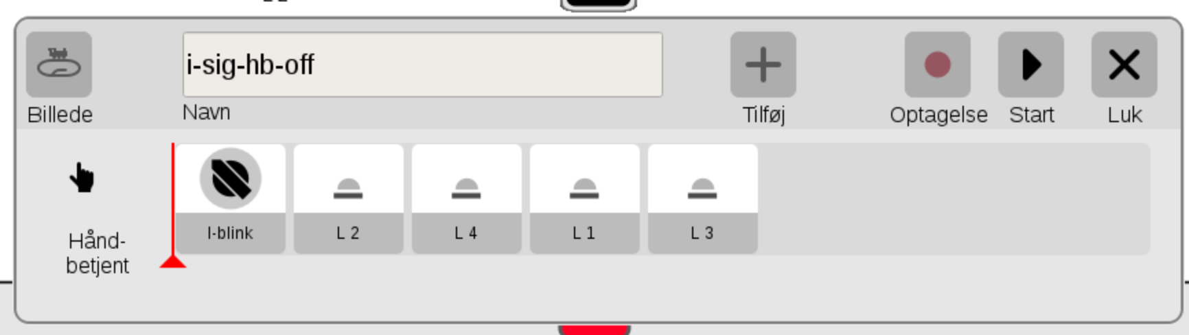

Nu bygger du signallogikken med hændelser. Du opretter en hændelse for hvert signalbillede du ønsker. Derudover opretter du en hændelse som slukker alle dioderne.

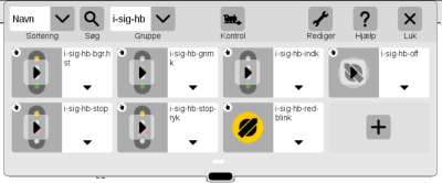

Her bygger jeg et indkørselssignal. Hændelsen der slukker alle dioder ser sådan ud (sørg for god navngivning, jeg har navngivet mit signal "i-sig-hb" for I-signal hovedbanegård, efterfulgt at signalbilledet. Derudover har jeg grupperet alle signalbillederne i en gruppe pr. signal):
Ovenstående hændelse står først i alle hændelserne for i-signalets signalbilleder. Når du kalder den, vil signalet resette til slukket, hvorefter det eneste du skal gøre er at tænde de relevante dioder.

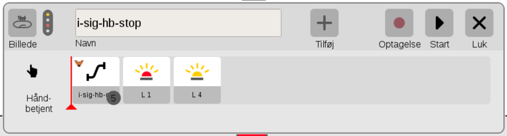

F.eks. ser stop-hændelsen sådan ud:
Bemærk det lille "W" oven på sluk-hændelsen. Det betyder at vi venter med at udføre yderligere, ind stil sluk-hændelsen er gennemført. Dette sikrer at dioderne ikke tænder og slukker på samme tid, hvilket ikke ser pænt ud. Herefter tænder jeg den røde og den gule lampe.

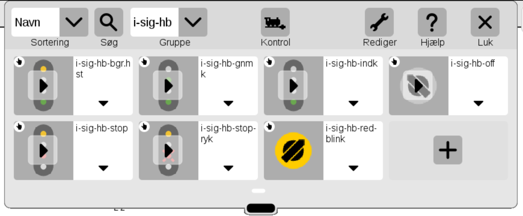

Du har måske bemærket at CS3'eren tilsyneladende er bevidst om, hvordan signalbilledet ser ud. Det er den fordi jeg har uploadet en række ikoner der repræsenterer et dansk i-signals forskellige signalbilleder. Jeg vælger blot at give hændelsen ikon efter hvilket signalbillede den repræsenterer. Det er ganske manuelt, men det ser rigtig pænt og nydeligt ud.

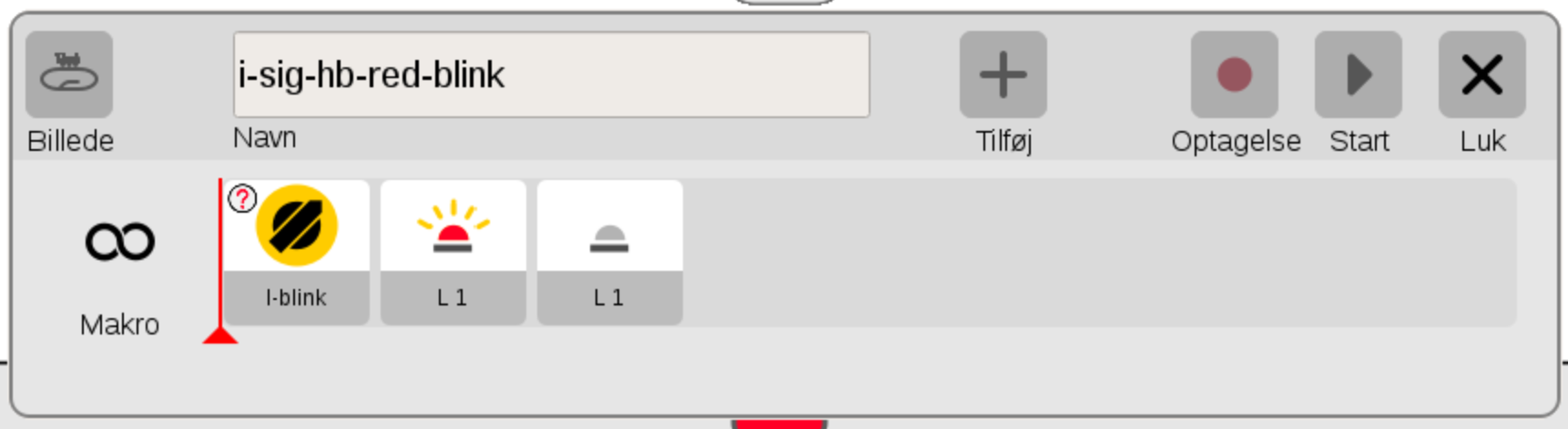

Så snart en lampe skal blinke, så bliver det mere krævende. Jeg får CS3 til at blinke med den røde lampe ved at indbygge et loop i hændelsen.
Loop'et er ganske simpelt:
Først tjekker CS3 om loop'et skal køre. Det er en kontrolkontakt der bestemmer dette. Det sker for at sikre, at loopet kan afbrydes, hvis signalbilledet skifter.
Herefter tændes den røde lampe i 1 sekund, hvorefter den slukker i 1 sekund. Hvorefter processen gentages. Dette sker evigt, eller ind til kontrolkontakten skifter til off (det gør den når off-hændelsen aktiveres, som du kan se, er kontrolkontakten inkluderet der).

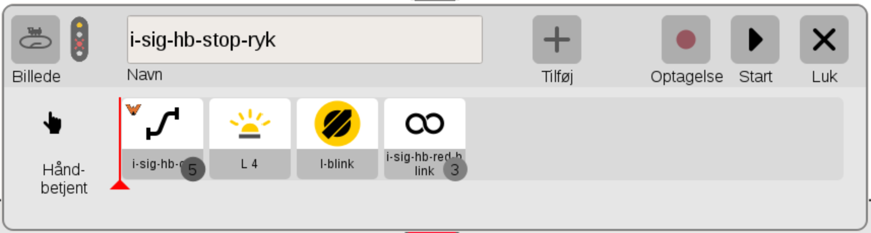

Loop-hændelsen inkluderes i hændelsen for Stop og Ryk frem, som også sætter kontrolkontakten, så den røde lampe begynder, og bliver ved med at blinke.
